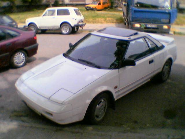

Реших да поекспериментирам малко... Сложих на моята MR2 AW11 с мотор 4AGELC едно обикновено газово Тартарини, за да видя как ще се движи на газ. Благодаря на Пешо от Марс за съдействието! Колата се държи превъзходно. На няколко пъти вдигах 190 - ускорява почти като на бензин. Само да не си помислите, че карам постоянно така! :D И в ниските, и във високите динамиката е задоволителна. Честно казано, очаквах да е по-зле и поради тази причина прекарах и кабели за газов инжекцион, ако се наложи. Но засега ще карам така, защото първо не обичам прекалено усложнената техника, а по-семплите неща: няма да се чудя дали ще ми смесва горива, защо чекът се бърка и т.н. И второ, ако става нещо зле на газ, няма да съм инвестирал прекалено голяма сума. Разбира се, на бензин ускорението е с 1 идея по-добро, но разликата не е чак толкова осезателна. Ще следя как ще се държи моторът и по-специално клапаните, за да не стане някоя беля, но засега всички мнения, които чух за този мотор, а вече и моите наблюдения са като цяло положителни. drunk.gif

През последните седмици направих няколко малки тура по 400-500 км с новото обикновено газово. С доста корава газ между 140-180 км/ч при дъждовно време и вятър разход - 12 л/100; при хубаво време и малко по-спокойно каране между 120-160 км/ч - 9,5 л/100. Малко е множко, но като се има впредвид удоволствието, вероятно е оправдано. Ще се опитам с регулиране подаването на газта да намаля малко разхода, но вероятно няма да падне осезателно. Сигурно с пълен инжекцион ще е по-икономична, но засега така! Иначе когато се кара само на бензин, раюзходът е с гонене - 9,5 л/100, а без гонене - 7,5-8 л/100. Все пак моторът скромен - само 1,6 л и 115 к.с.
