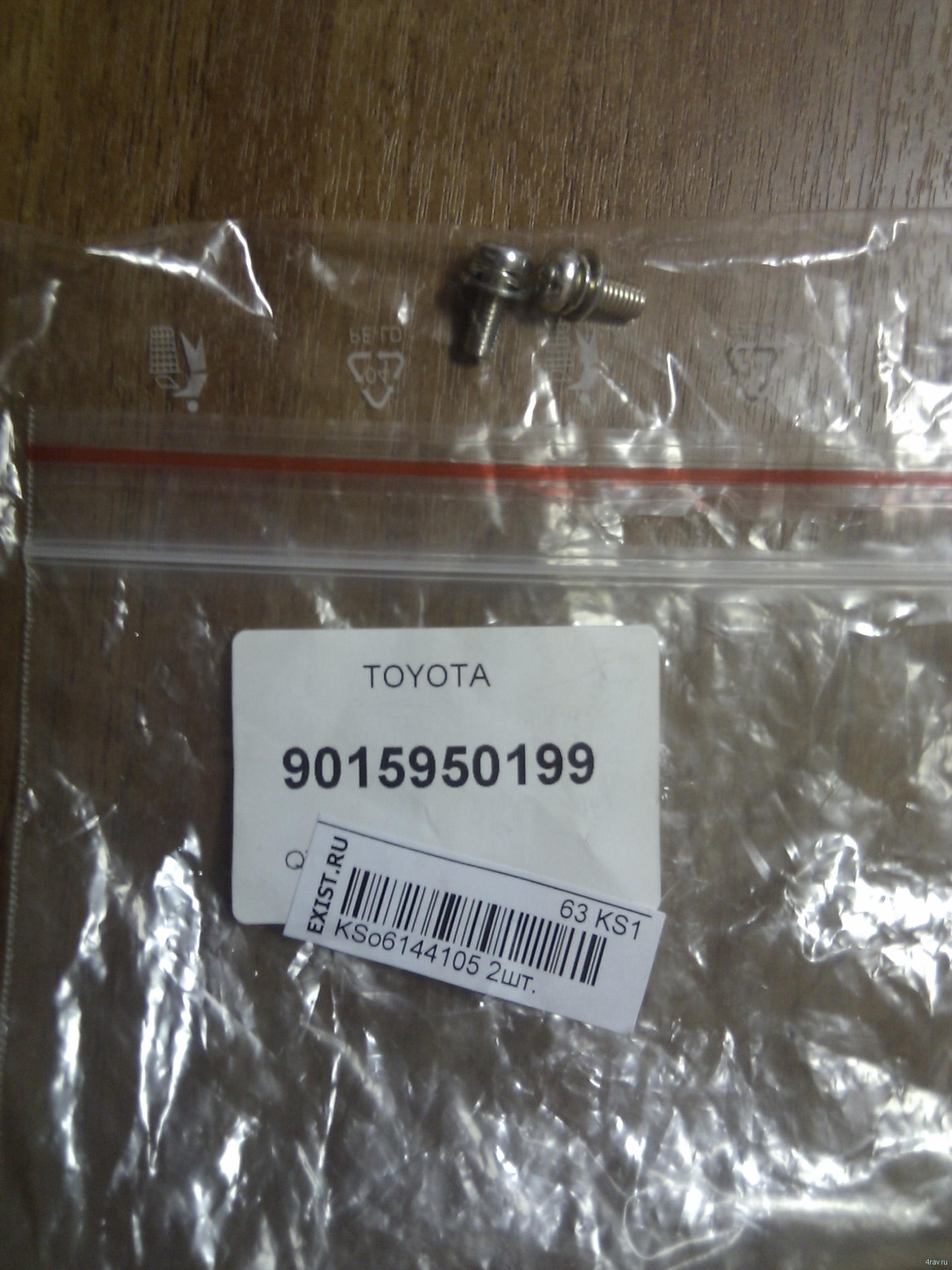

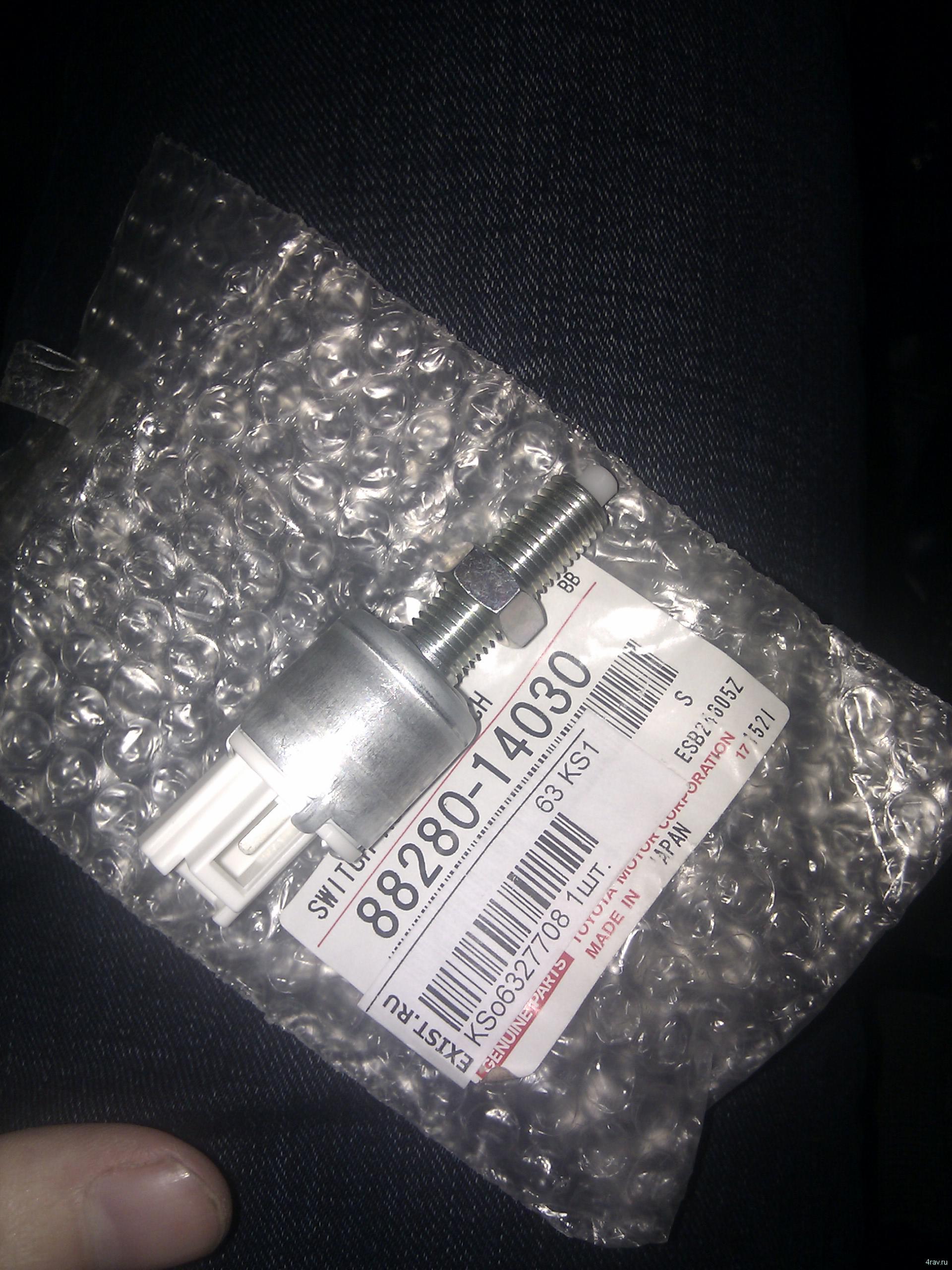

Намерих подходяща информация от линка , който ми бе дал :
http://4rav.ru/forums/index.php?showtop ... %E7&st=260
Има детайлна информация за небходимите консумативи/части и начина на поставяне .
При мен ,ще е необходимо да проверя дали имам CLUTCH SWITCH ASSY на педала на съединителя и евентуална проверка с SWITCH CRUISE за прокарана инсталация към блока за управление .

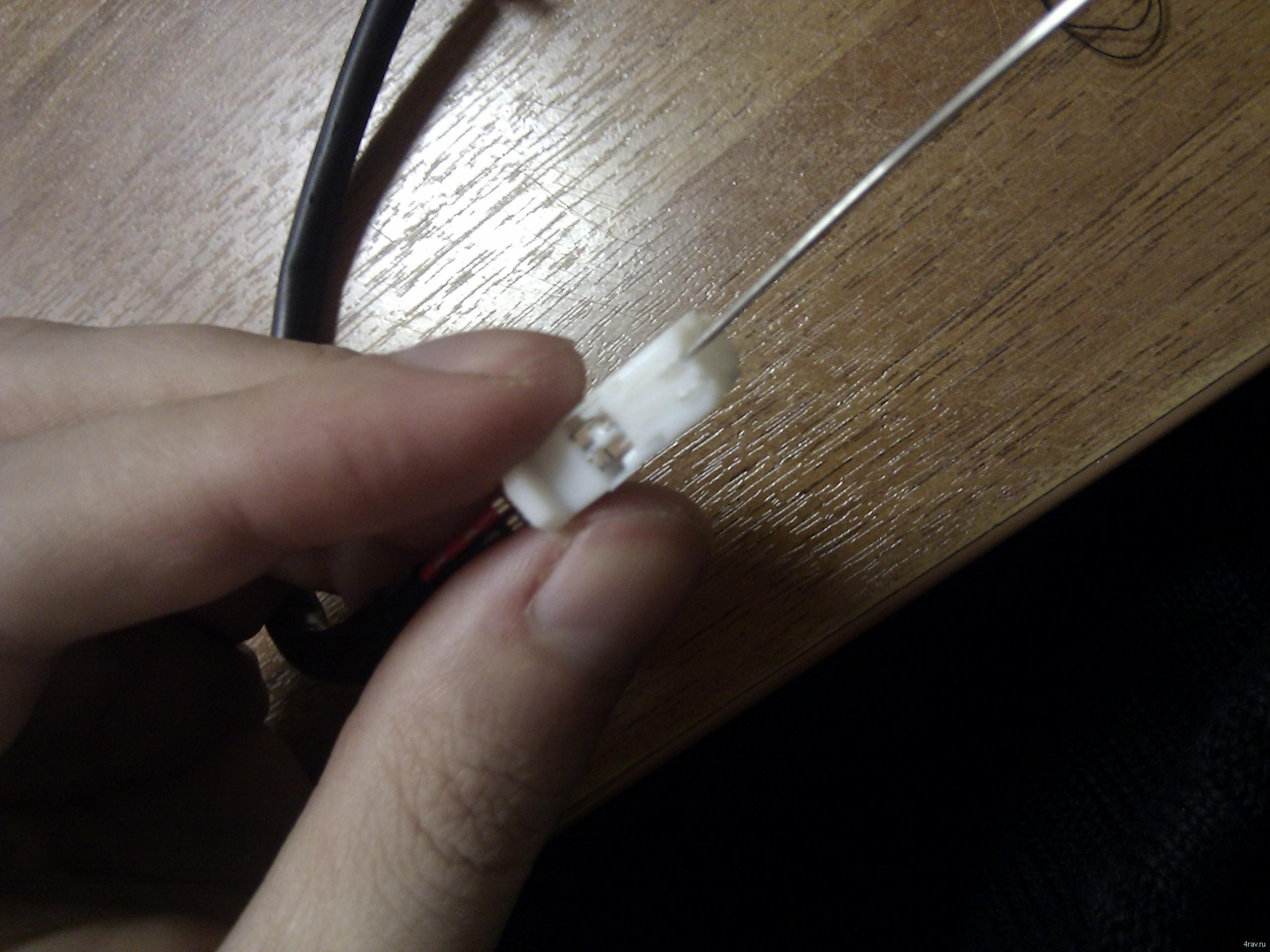

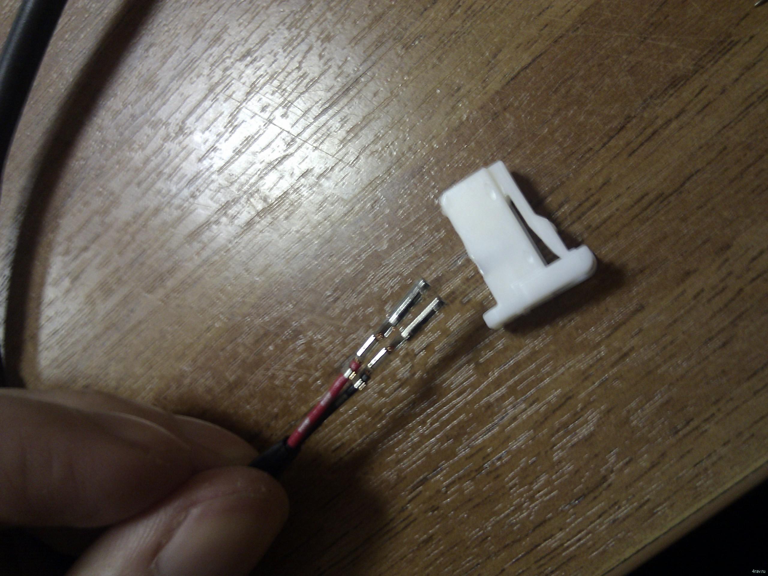

Ето и малко снимков матерял свален от руският сайт . Надявам се да бъде полезен .
- 1_ruchka.jpg (487.95 KiB) Преглеждано 4685 пъти
- 2_provod1.jpg (368.23 KiB) Преглеждано 4685 пъти
- 3_bolts.jpg (381.34 KiB) Преглеждано 4685 пъти
- 4_datchik.jpg (489.42 KiB) Преглеждано 4685 пъти
- 5_provod2.jpg (492.72 KiB) Преглеждано 4685 пъти

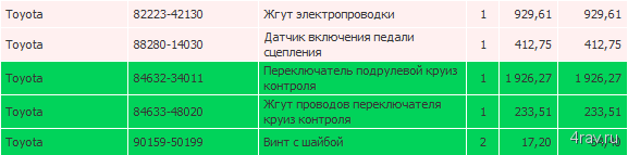

Четвъртата - последна част от монтажа :
- 33_result.jpg (377.29 KiB) Преглеждано 4682 пъти
- 17_process.jpg (331.88 KiB) Преглеждано 4682 пъти
- zakaz_exist_new.png (12.44 KiB) Преглеждано 4682 пъти
Обявил е цена за частите от ~3500 рублей , около 80-90 лв .

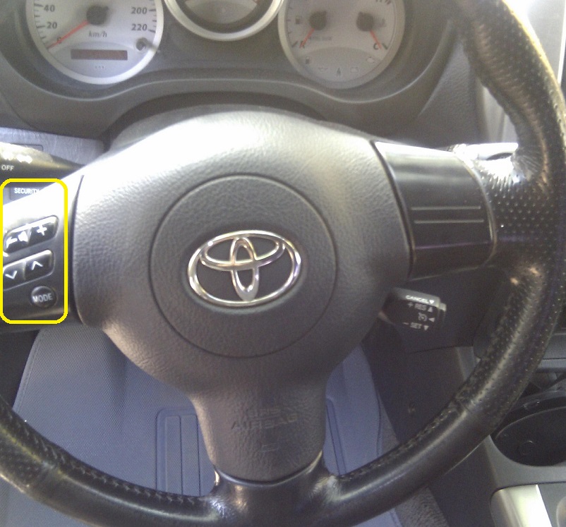

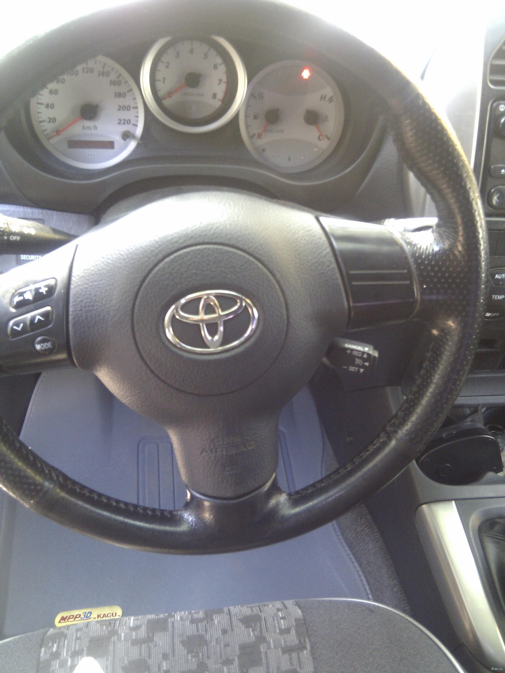

Здравей ,
Ако имаш предвид Audio SW на снимката,
- audio sw.jpg (164.79 KiB) Преглеждано 4671 пъти
да има го .
Поздрави .

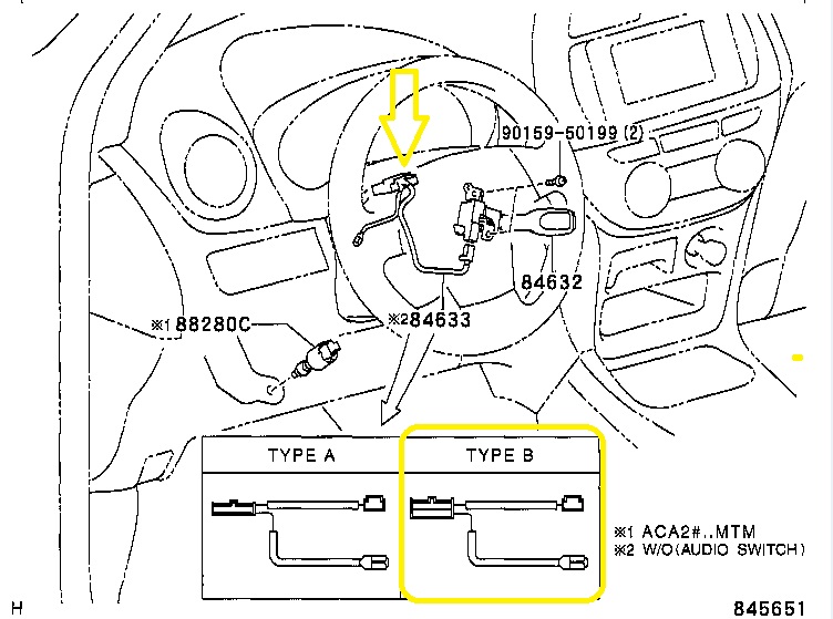

Re: Монтаж на заводски Cruise Control на модели Toyota след 2003
Публикувано на: 21 Фев 2016 23:16
от krasi_g_n
Дано да е така ,
ще имам повод да те почерпя , когато идвам до Варна .
На мен ми се струва от графиката, че това е за автоматична скоросттна кутия .
Дано да е само така илюстрирано на снимката .
Поздрави .
Публикувано на: 21 Фев 2016 23:21
от Akima

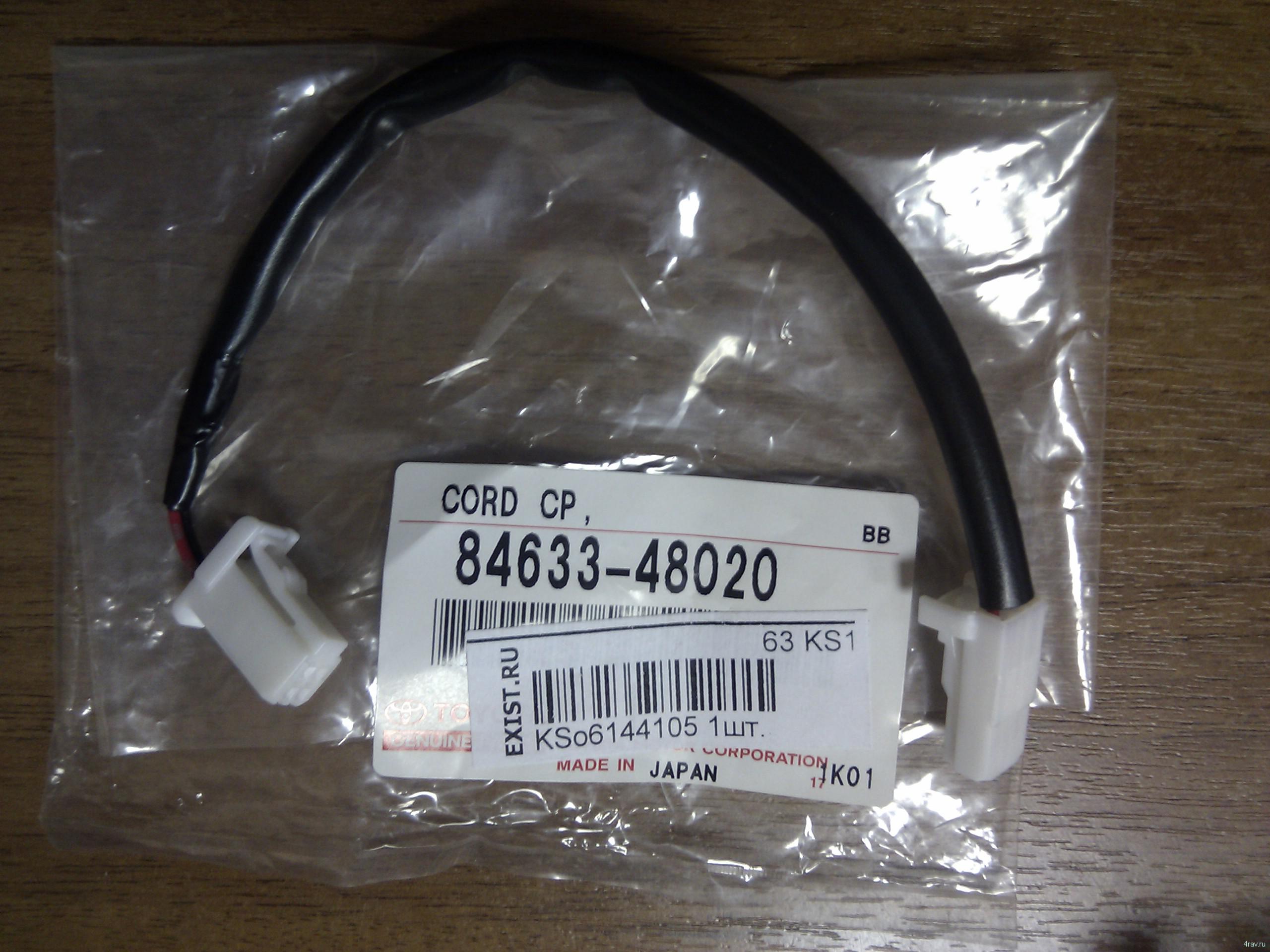

Значи трябва да се вземе и този кабел,за да се свърже лостчето с него към буксата на спиралния:
84633 WIRE, CRUISE CONTROL SWITCH
84633-64010 TYPE B:REFER TO ILLUSTRATION 1 € 36.75
П.С.Илюстрациите са за ориентир - разпознава се от системата така:
VIN JTEHG20V206050574
Build Date 01/2004
Model CLA21L-AWMNYW
Specification LEFT-HAND DRIVE VEHICLES
Market EU EUROPE
Engine 1CDFTV 2000CC DIESEL TURBO
Fuel system EUR EUROPE
Transimission MTM MANUAL TRANSMISSION
Frame Number CLA21-6050574
Color Code 1D4
Trim Code FA11

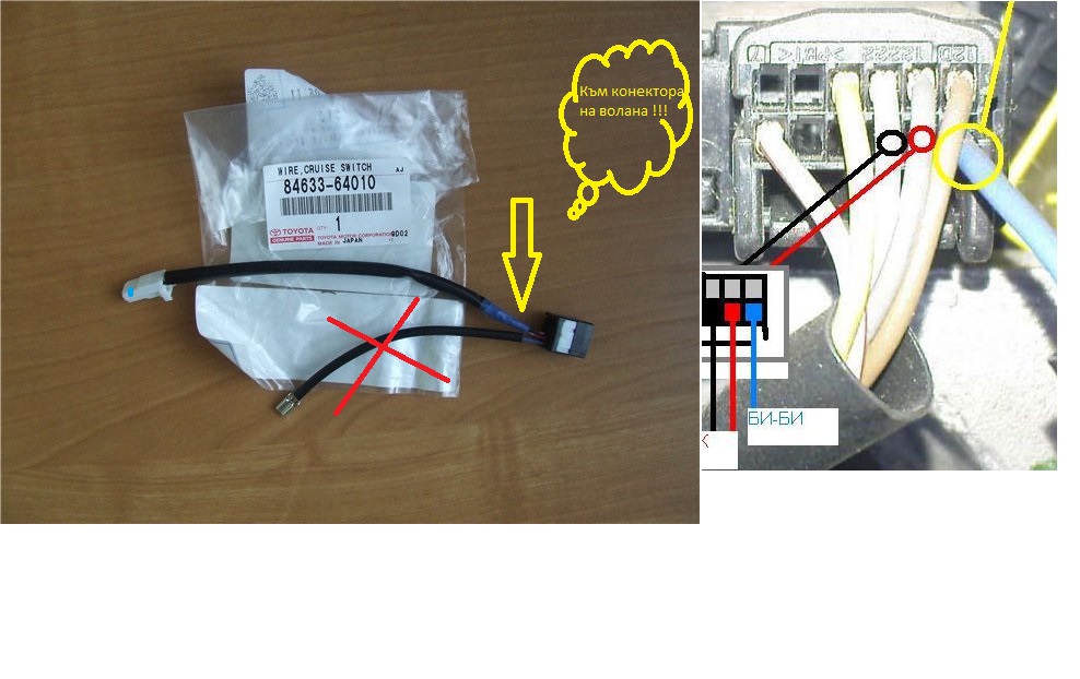

Публикувано на: 21 Фев 2016 23:55
от krasi_g_n
Здравей ,

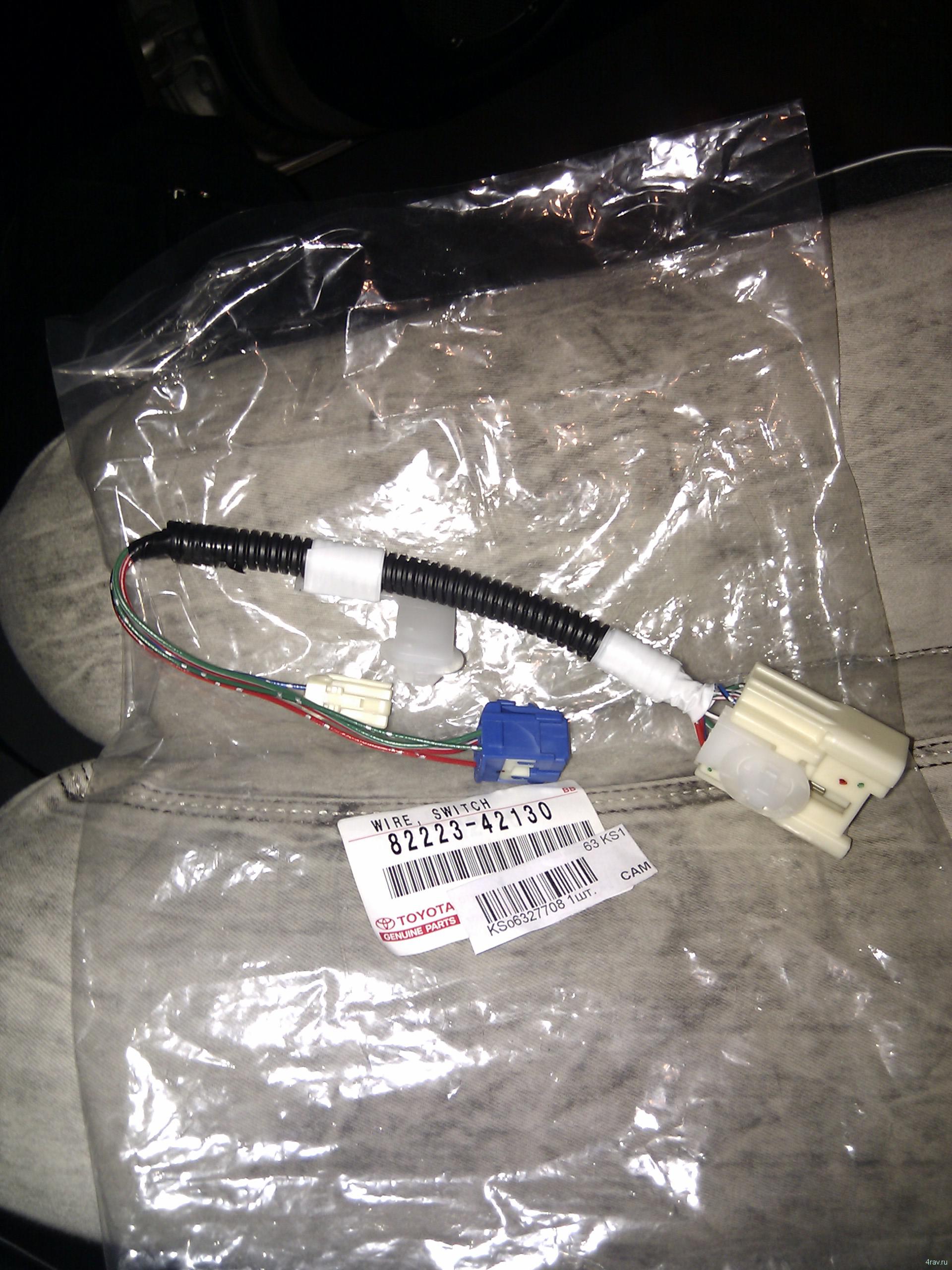

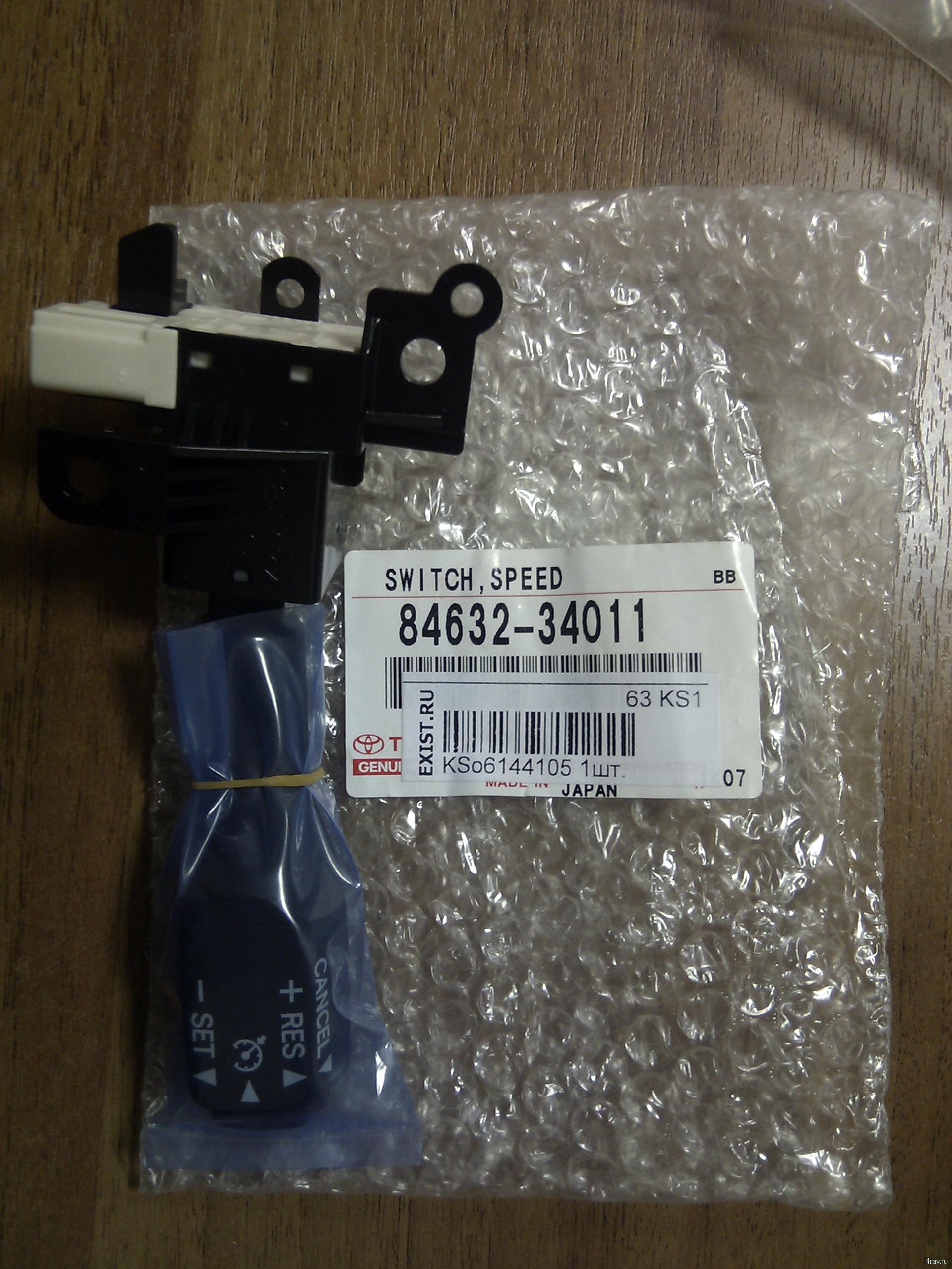

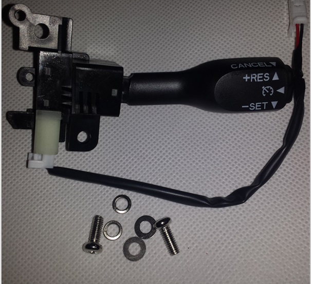

имаш на предвид , че CRUISE CONTROL SWITCH 84632-34010 пристига без кабел 84633-64010 .
- 666.jpg (142.52 KiB) Преглеждано 4653 пъти
Т.е. реално свързването трябва да бъде така :
- 444.jpg (141.65 KiB) Преглеждано 4657 пъти
- 11_process.jpg (348.9 KiB) Преглеждано 4657 пъти
- 12_process.jpg (412.76 KiB) Преглеждано 4657 пъти
-без синят кабел (буксата за клаксона)
-червен и черен се закачат към конектора на волана
Видях ,че китайските SWITCH 84632-34011 са с кабел в комплекта .
- 555.jpg (109.46 KiB) Преглеждано 4656 пъти
Надявам да намеря нещо по добро
Поздрави .

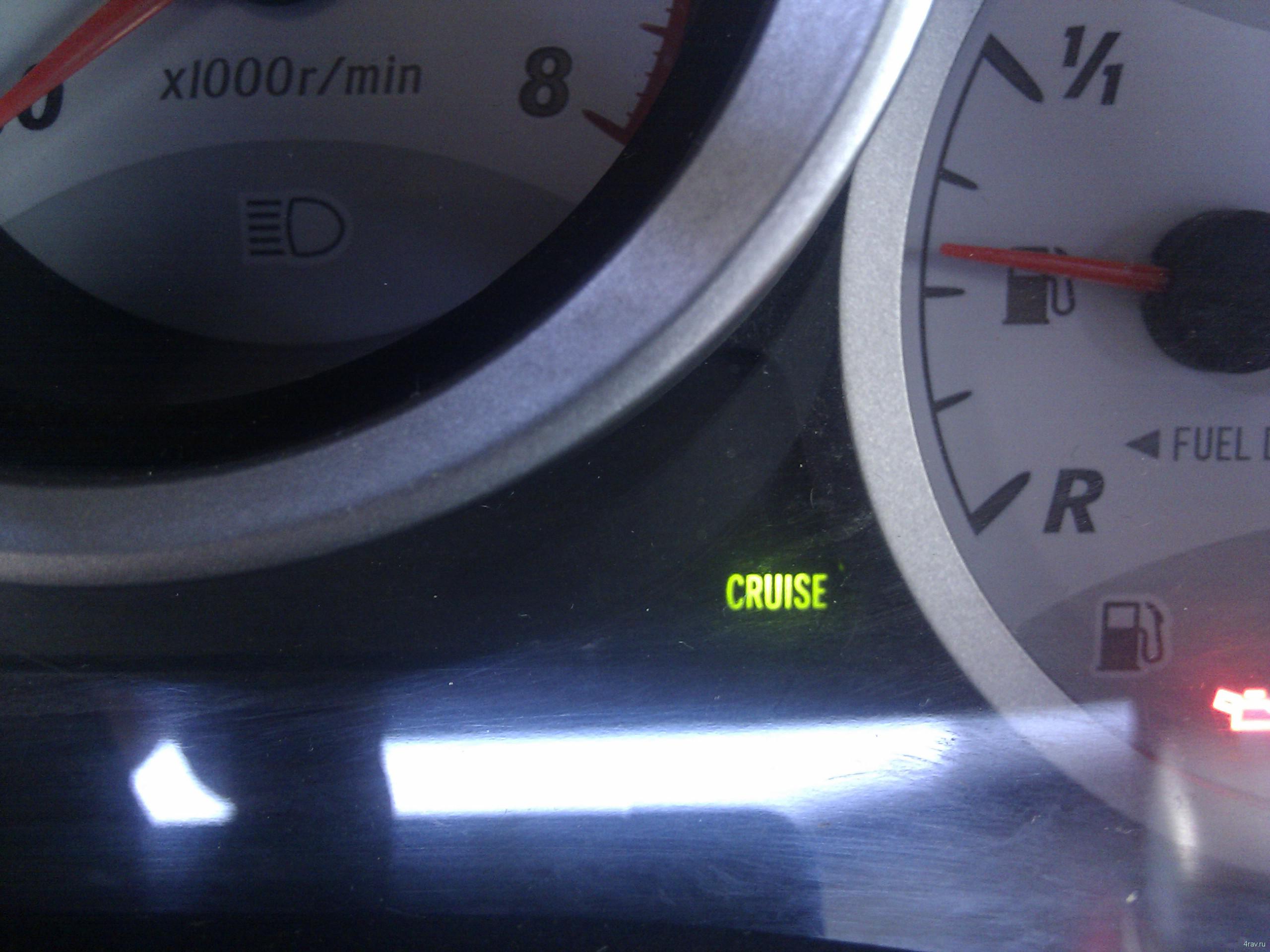

Публикувано на: 22 Фев 2016 20:50
от krasi_g_n
за информация при мен имаше монтиран CLUTCH SWITCH ASSY на педала на съединителя и след монтажа на SWITCH CRUISE - всичко заработи!

SWITCH CRUISE си го купих от авто морга ,втора употреба но свален от Toyota, заедно с прилежащият кабел .
Идеята ми бе ,че мога да изпробвам всичко дали работи на място а и не ме се рискуваше с китайските еквиваленти .
Ако някой се интересува от нов SWITCH CRUISE , може да попита
http://toyotabg.eu/viewtopic.php?f=5&t=11597%20-
