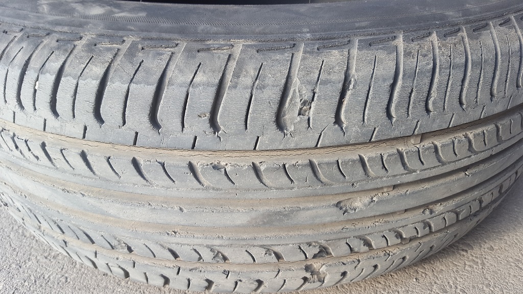

ivied написа: ↑15 Окт 2018 23:13 да, съгласен... С изкл, на това че Hankook - са за добри до много добри пътища - нежна, макар и качествена гума...
Съгласен съм с ivied - това е оригиналната гума на Киа Спортидж - Ханкук Оптима, карана само по асфалт от пенсионер...
Което не попречи да си взема Ханкук за летни - ще видим какво ще стане :)

Хе, хе, хе, този пенсионер или е джигит, или по асфалтовите пътища има разхвърляни бръснарски ножчета..., т.е. "български дупки" :D И все пак гумата е издържала!

На колко години е тази гума? Според мен е 10+ ?

ufer написа: ↑16 Окт 2018 09:28 Хе, хе, хе, този пенсионер или е джигит, или по асфалтовите пътища има разхвърляни бръснарски ножчета..., т.е. "български дупки" :D И все пак гумата е издържала!
Не... Изключително спокоен шофьор, защото вече си е на възраст (над 70г)... Кара автомобила рядко, и предимно по маршрут Варна - Велинград веднъж годишно... Градско практически не кара.
Автомобилът - 2011г... Гумата не я загледах коя година беше, но вероятно е 2011 (колата я взе края на лятото). Снимката е от миналата есен...
