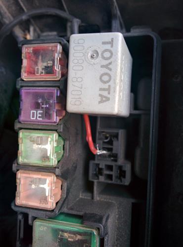

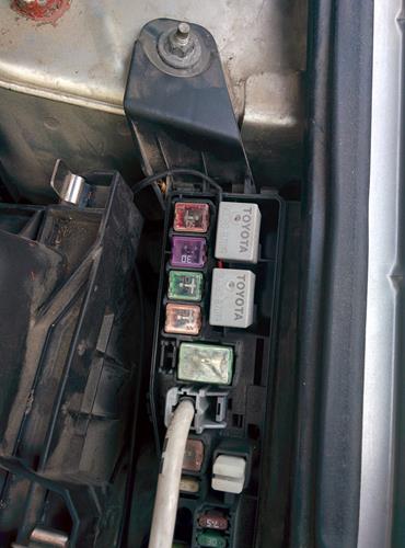

A от кой предпазител взе захранване? Мойте май ще ги слагам в студеното та да стане по бързо :thumbsup: .
В дясно от акумулатора има кутия с релета, та едно от тях, направо защипах кабела с него. Ще го погледна точно и ще го снимам.

IliaB написа: Ще го погледна точно и ще го снимам.
Когато ти е удобно и провриш пиши. Имам поне един месец, докато ми дойдат "ламбите", но в студа ако ги заслагам ще си спестя едно мерене :thumbsup: .

Публикувано на: 07 Дек 2016 14:00
от IliaB
Обещаните снимки.
IMG_20161207_122623 (Copy).jpg (39.25 KiB) Преглеждано 6036 пъти
IMG_20161207_122640 (Copy).jpg (32.68 KiB) Преглеждано 6036 пъти

IliaB написа: Обещаните снимки.
Благодаря за снимките. Ако кажеш и реленцет за какво е ще е супер :thumbsup: .
