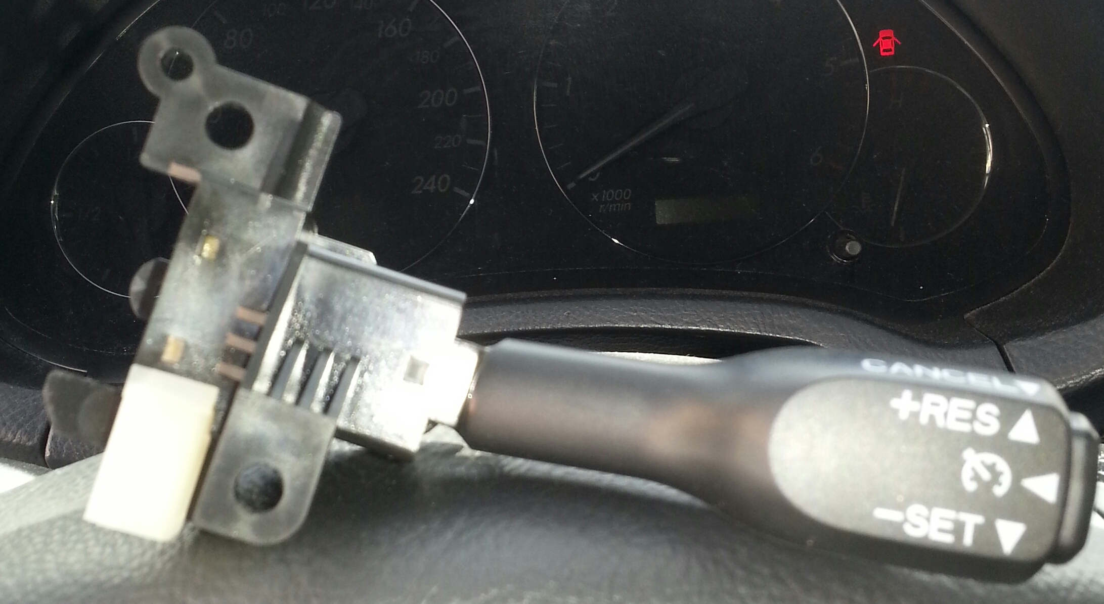

Опитах се да си попълня профила но не знам какво означават ICQ номер, AOL IM, WL/MSN I Jaber. Съжалявам не съм много грамотен явно. Ето лосчето и къде го включих

Лостчето трябва да идва с букса:

Готово Akima.
Монтиран и работещ круиз контрол на:
06/2005 TOYOTA AVENSIS (ADT251L-AEFEYW)
TEC EUR SED LHD 2ADFTV DCR MTM 6F
Голяма дреболия ме накара да разглобявам волана 10 пЪти но накрая открихме виновника.
Двете клеми които се изкарват от буксата на лостчето и се вкарват в буксата на волана са били по широки и не даваха контакт.
С една клещи ги смачках малко и стана работата.
Пиша за колегите,които тепърва ще слагат да проверяват дали дава контакт.

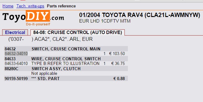

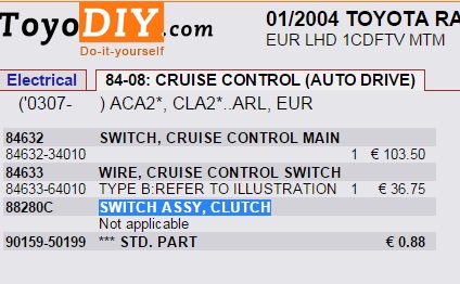

Здравейте , интересувам се от монтаж на круиз контрол на Тойота 01/2004 TOYOTA RAV4 1CDFTV D4D 2000 116 кс.
Моля , да поясните дали е необходимо освен SWITCH - CRUISE CONTROL 84632-34010 да се закупи и SWITCH ASSY, CLUTCH за този двигател .
Прилагам снимка .
Поздрави

krasi_g_n написа:01/2004 TOYOTA RAV4 1CDFTV D4D 2000 116
Без VIN не отговарям на такива въпроси.Успех. :thumbsup:

ето и това което те интересува ,според VIN , приложил съм го същото по горе

След като не предоставихте рама няма как да отговоря - може да имате - може да нямате.
Не гледаме само в ToyoDIY,но поне е похвално,че се опитвате.Дано да имате пълна инсталация и да минете само с лостче. :thumbsup:

Според картинката - нямате.
Дори е възможно и да няма инсталация до ECU.
Вижте RID ампулата на спирачката.
