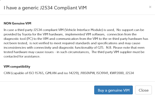

По ред причини реших да си сваля Techstream от официален сайт, в случая www.toyota-tech.eu , и да си платя за използване, защото доста ядове съм имал с разни пиратски кракнати програми и сега съм решил, въпреки, че е скъпо да заложа на този вариант. Става въпрос за GTS+. Тук започват въпросите...

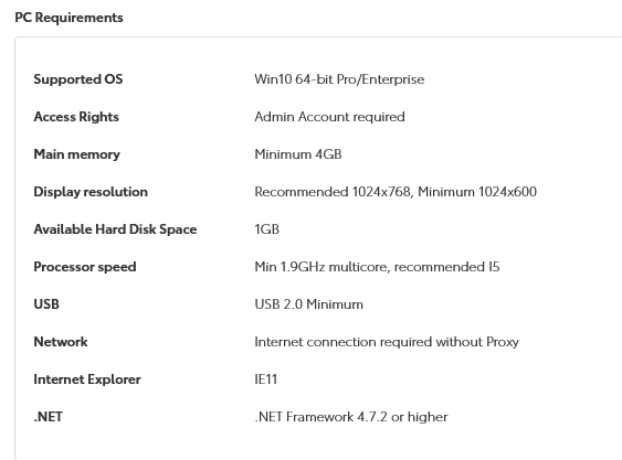

Първо – системните изисквания:
Screenshot 2024-04-29 at 20-51-32 Toyota-Tech.eu.png (25.79 KiB) Преглеждано 137532 пъти
Лаптопа отговаря на повечето, но... Уиндоуса ми е 10 Home, а там пише Pro/Enterprice. Това проблем ли е, поне да знам да не се занимавам?
Другото е последния ред .NET -> .NET Framework 4.7.2 or higher . Това не знам, какво е и дали отговарям и как да го проверя.

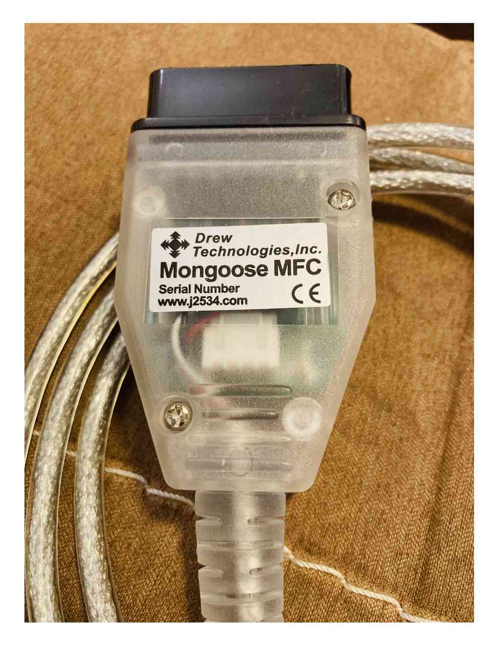

Второ – интерфейсния кабел. Изрових от шкафа това от снимката. Купувал съм го около 2015-2016 година, ако има значение.
Доколкото разбрах от темата фирмуера трябва да е 2.х.х., защото, ако е 1.х.х., няма да мога да променям/конфигурирам параметри. Как мога да го разбера? Трябва да инсталирам програмата и след това в него се вижда версията? Или иам друг начин? Изобщо този кабел става ли, защото според сайта, ако се изпозват копия оригиналния интерфейсен кабел, може нищо да не стане.
Трябва ли да търся драйвери за него, или Уиндоуса ги има, или ще си ги намери?

Двигателист написа: ↑29 Апр 2024 21:24 Уиндоуса ми е 10 Home
Не мисля че ще е проблем
Двигателист написа: ↑29 Апр 2024 21:24 Другото е последния ред .NET -> .NET Framework 4.7.2 or higher . Това не знам, какво е и дали отговарям и как да го проверя.
При пуснати и редовно инсталирани ъпдейти на Windows 10 трябва да ти е 4.8 или 4.9 версията поне.
Двигателист написа: ↑29 Апр 2024 21:24 Трябва ли да търся драйвери за него, или Уиндоуса ги има, или ще си ги намери?
Китайските драйвери. Няма да ти инсталира коректните през Windows update. Може да пробваш и със официалните от сайта на Drewtech обаче ако адаптера не е точен клонинг, или поне не е защитен от флашване оригиналните драйвери ще го убият непоправимо и ще го изхвърлиш.
Фърмуера преди 2.0 не може по правило да пипа настройките на коли след 2003 по спомен. Май преди тая година пак е под въпрос, че му липсват протоколи за BEAN мрежата. Фърмуера излизаше от някое от менютата на техстрийма. Или през Help, или от Select VIM.
Като цяло ако е MiniVCI си е куц адаптер.
Не виждам проблем за "безплатната версия", ако ти поддържа автомобила и не е "патчната", а е активирана със валиден ключ от генератор на ключове, без да пипа файловете на самата програма. За GTS+ ще ти трябва постоянен Интернет в гаража, или поне на всеки 2 седмици време да си проверява лиценза онлайн, при закачане на автомобил.
Легален лиценз има смисъл ако планираш да ъпдейтваш фърмуера на горивен компютър и другото оборудване, но със куция дърт адаптер мисля че е излишно да я споменаваме тая ситуация.
Проблемите със честите ти крашове на програмата във годините, са предимно от адаптера и новия легален софтуер няма да ги оправят, защото са хардуерни, а не софтуерни.
