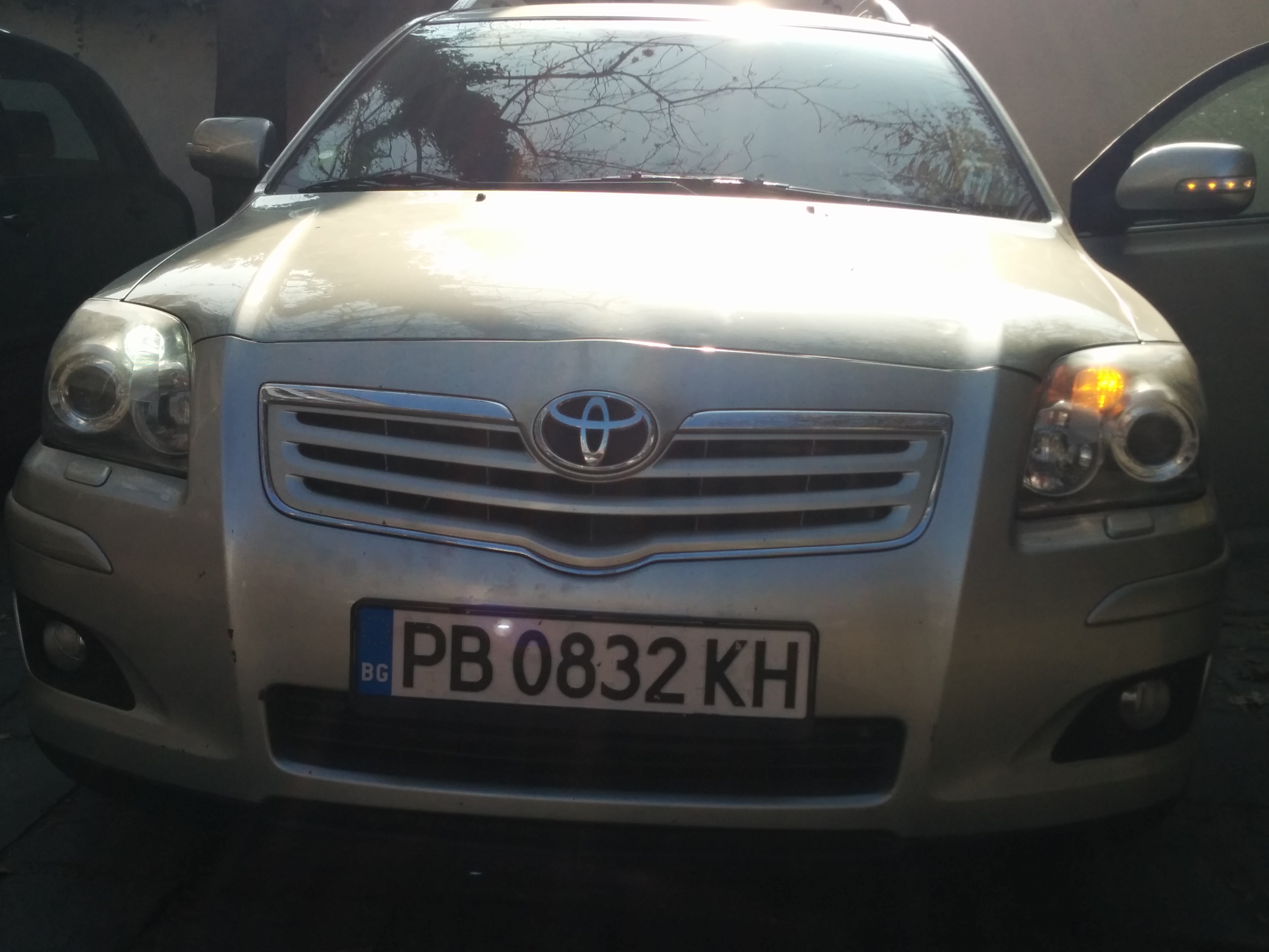

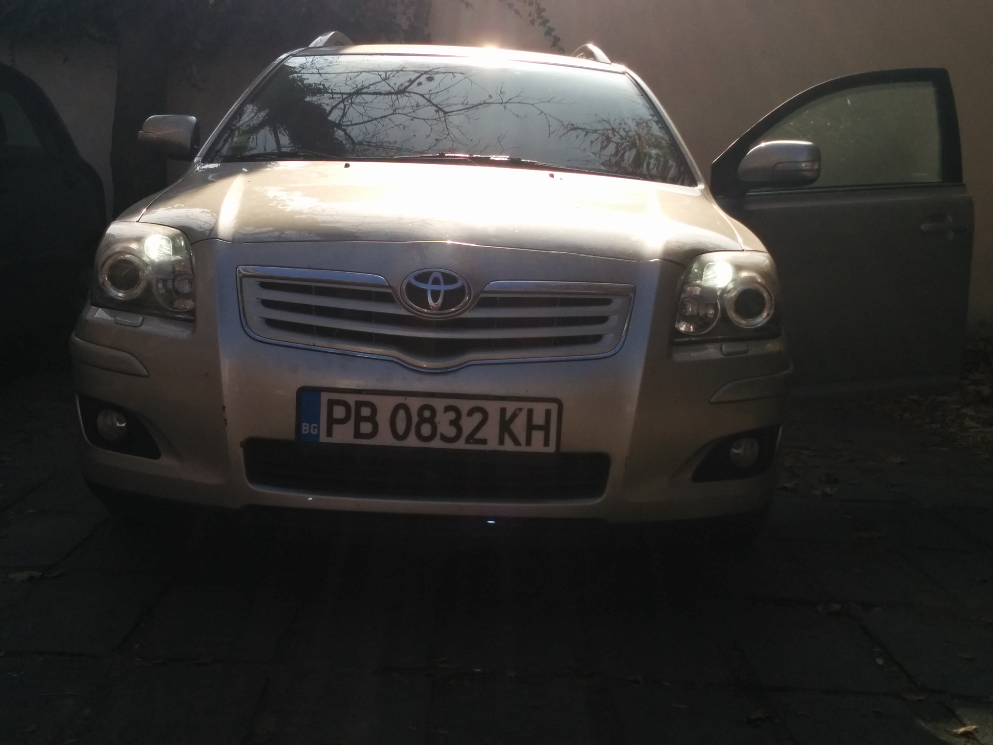

Май открих поне за мен най-удачния начин за дневни светлини. Автомобила ми е Авенсис T25 2007г. Замених предните мигачи с комбинирани лед светлини за дневни и мигачи. Когато запаля, предните мигачи светят като дневни светлини в момента който подам сигнал с мигач съответния мигач почва да мига в жълто. А фаровете съм оставил на автоматичния контрол. Ако някой проявява интерес ще му изпратя линк от къде си ги поръчах.

от IliaB
По инсталацията не съм пипал нищо освен че намерих къде идва ток след запалване на двигателя.
Това е линка на продавача, ако си поръчвате внимавайте за цокъла с който е вашия мигач!
На колата имам автоматично пускане на фаровете при затъмнение, пуснах го на автоматично и го забравих вече :).
