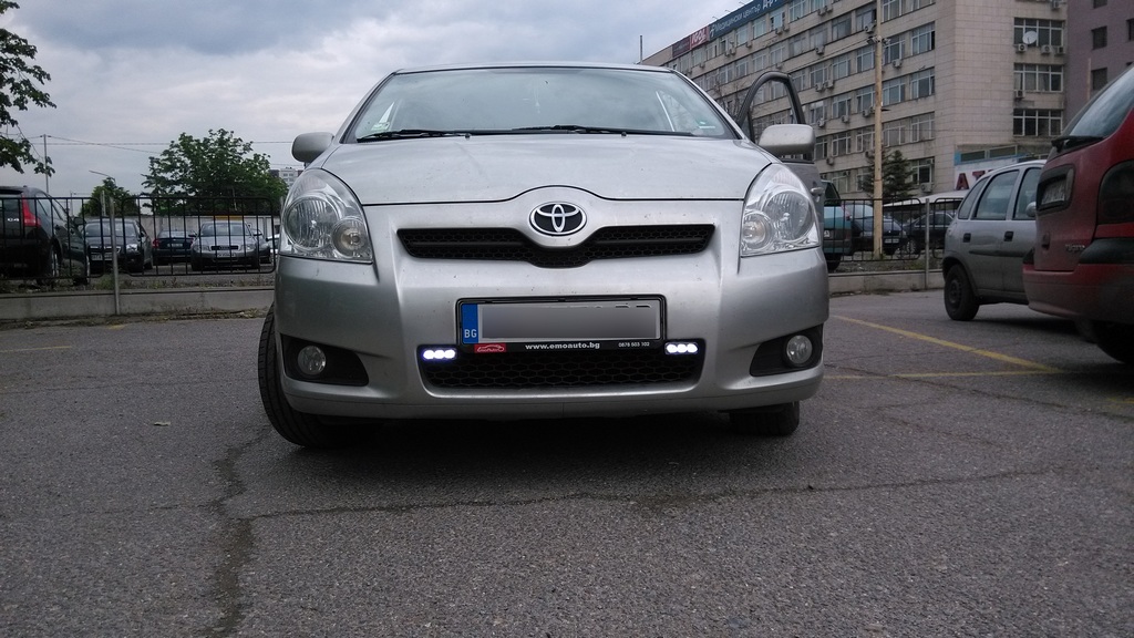

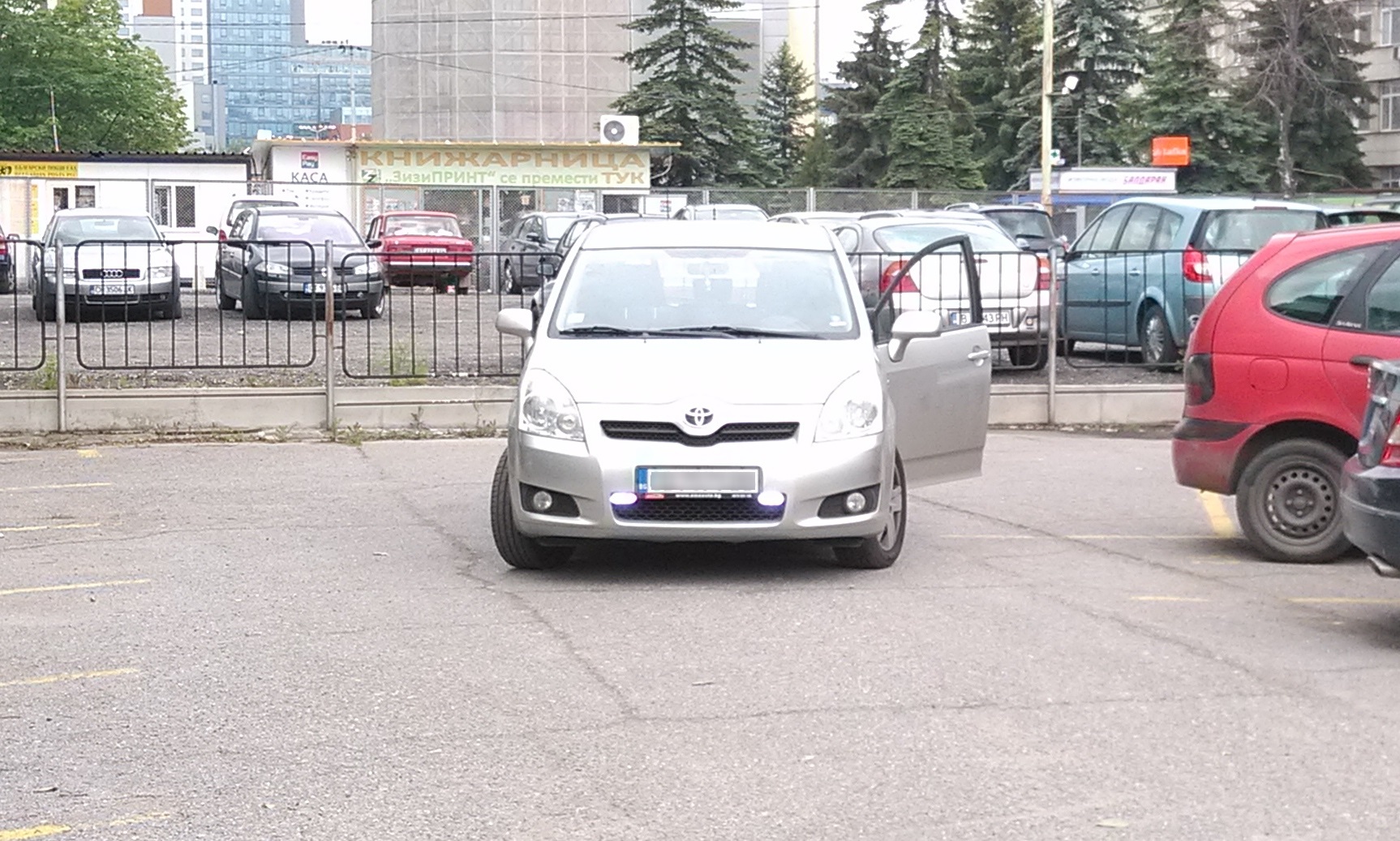

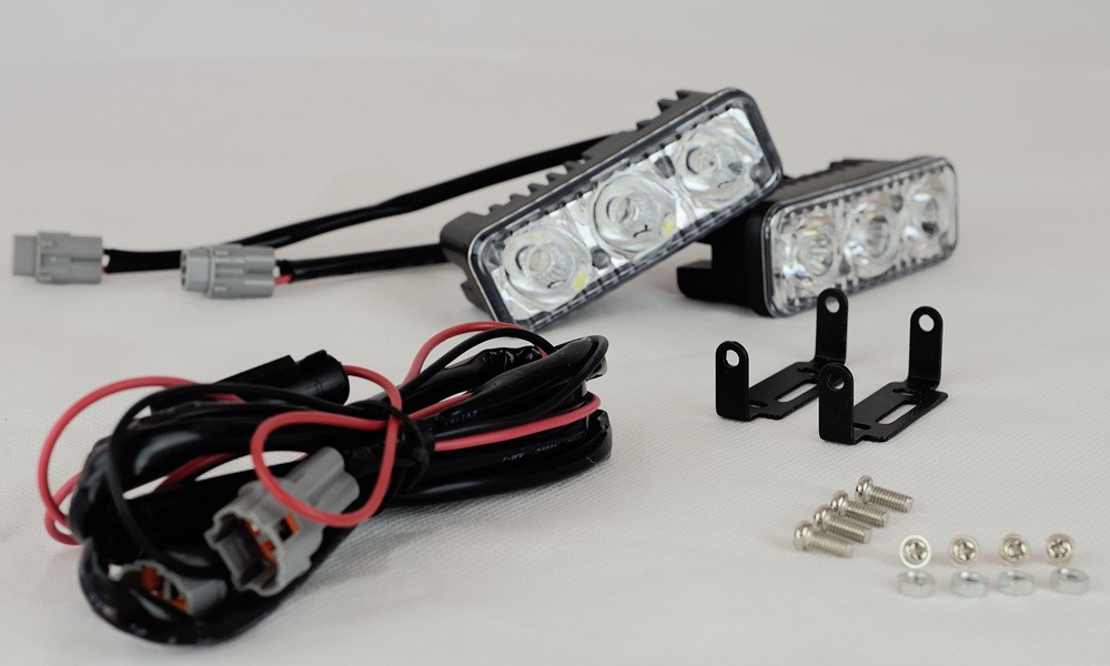

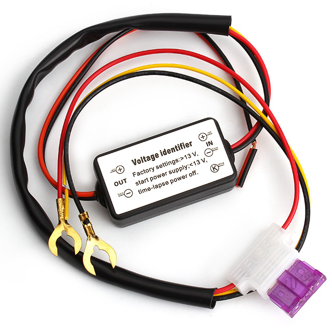

Ето моето решение за дневни светлини:
Контролерчето се връзва директно за акумулатора и ако напрежението е над 13V пуска лампите.
При изгасване на двигателя, след 12 секунди гаси.
Жълтия проводник трябва да се върже на фаровете или габарити и когато са пуснати намалява интензитета на ЛЕД-а наполовина.
Цялото удоволствие ми излезе $20 и известно клечане пред колата докато ги монтирам.
