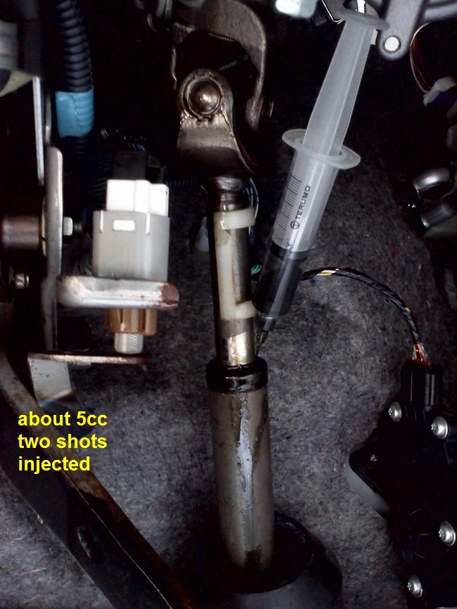

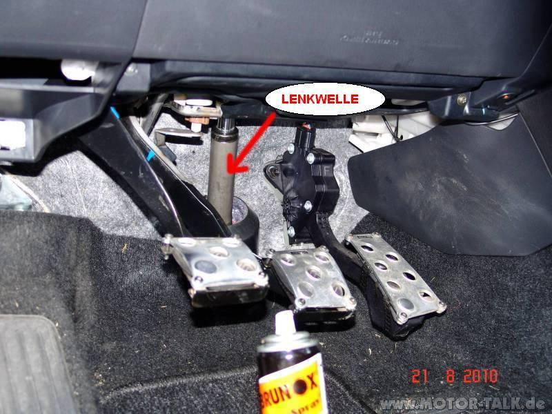

'So wird`s gemacht:
- Die Lenkwelle hat in der Mitte eine Dichtung aus Gummi,
- die Einwegspritze wird mit ca. 5ml Brunox gefüllt,
- durch die Nadel wird nach und nach etwas Brunox unter die Gummilippe in der Mitte der Lenkwelle eingespritzt, dabei Lenkradverstellung lösen und bewegen...'
превод:
'така се прави:
-оста на волана има в средата едно гумено уплътнение
-неколкократно се впръсква под гуменото уплътнение масло в средата на оста на волана,при това се освобождава заключването на волана и се движи нагоре-надолу...'
BRUNOX® Turbo-Spray® е смазката,би трябвало да я има в баумакса или в подобни магазини.нормално се използвало за смазване на веригата при мотори и велосипеди(професионално).в краен случай го имало в ebay по 7€ за спрей.
видях че снимките са изтрити от сървъра и им писах да ги качат отново.всъщност не е нищо кой знае колко сложно.навеждаш се долу под волана и виждаш оста,която отива надолу.там където е карето има отгоре едно гумено уплътнение.точно там под него се набива спринцовката и се впръсква маслото.след това се прави малко слалом,за да се разнесе хубаво навсякъде и ако трябва се впръсква неколкократно.
много е важно да се сложи точно тази смазка,това е специално масло,което прониква до всяко едно място.
ще видя дали някой немец ги има още тези снимки и ще ги кача.
ps:
http://img148.imageshack.us/i/wzkfdsvzq46u.jpg/
http://img853.imageshack.us/i/69g7zw6auwtm.jpg/
http://img88.imageshack.us/i/jmzmdyojsl8j.jpg/

Съжалявам , че повдигам тази стара тема, но смятам, че освен на себе си ще помогна и на много други колеги. Притежавам RAV4, 2006 г. и естествено и при мен се появи това припукване при въртене на волана. Понеже линковете за немската тема и снимки не работят се обръщам с призив към колегите lexus и jim_beam да изпратят по някоя снимка къде точно се впръсква тази смазка и има ли заместител на Baumax. Пробвах се със смазочен спрей, спрей за смазване на вериги, остана ми да намеря оръжейна смазка, но при мен не помага. Интересното е, че пукането беше изчезнало през зимата, но преди месец-два се появи отново. Остава ми да мисля, че не правя процедурата както трябва.

Благодаря! Сложих един вид смазка, утре ще проверя дали има подобрение и .. до кога :) Иначе в краен случай долният вал, който всъщност е проблемния, вече се намира на повече от достъпна цена
