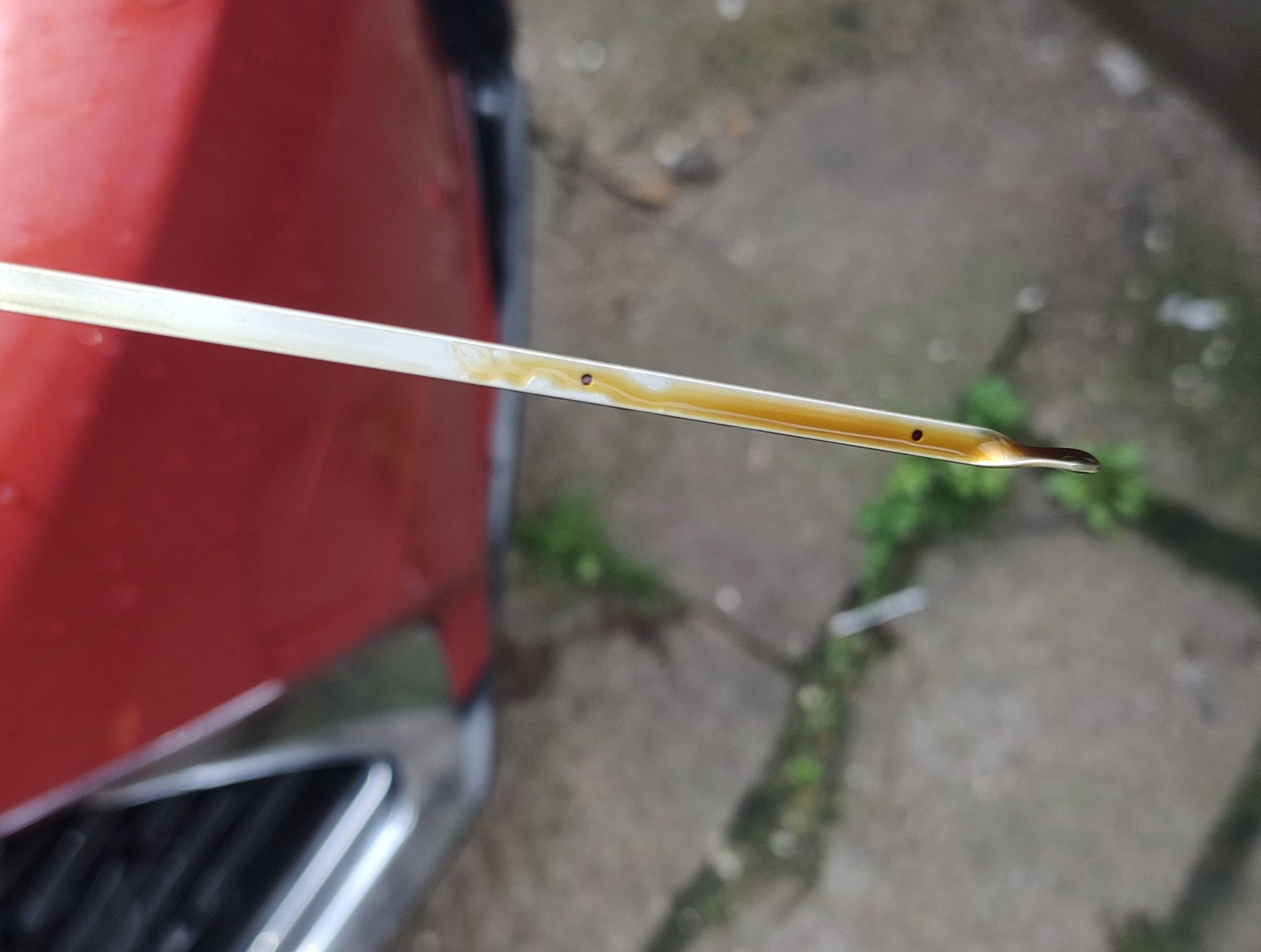

Направих си труда сега да снимам,от това масло съм източил с машина 10мм,сега е пак 10мм отгоре.Маслото е на 12к..км.

Проблема не е - на колко време сменят маслото. Ето на питащия, от който тръгна темата - нивото се е вдигнало до над максимума след смяна - на 1000 1500 км. Проблема е, че в маслото постъпва толкова гориво при тия двигатели. Независимо при каква експлоатация - не трябва в маслото да навлиза толкова гориво. Това е повече от ненормално, това е дефект.
Двигатели Серия M20A / A25A - Покачване на ниво на масло - Мотори с директно впръскване след 2019
Публикувано на: 01 Апр 2025 09:27
от Митхат
Да,дефект е явно,но производителят казва....
-Нормално е да се случва така.!!!
И какъв избор имаме в случая.
