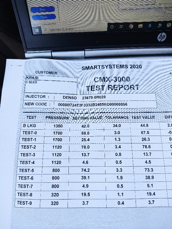

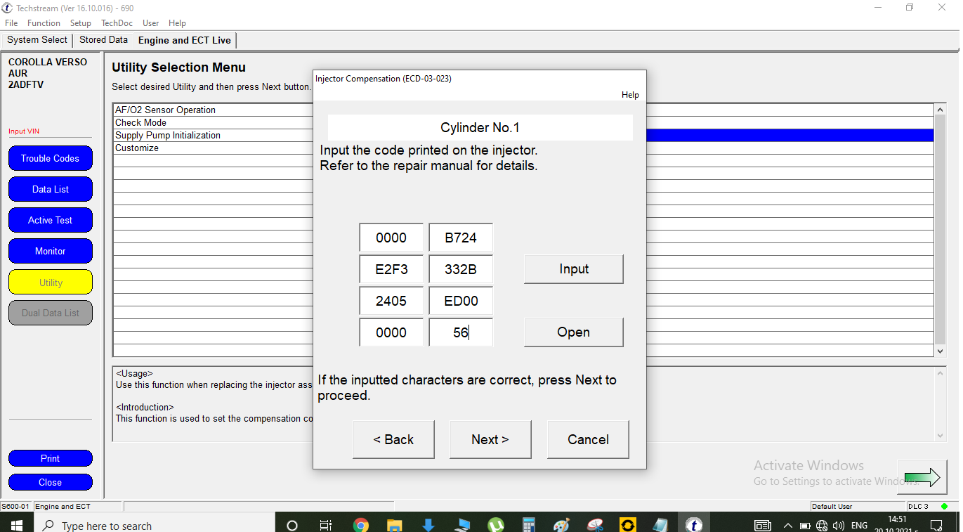

Здравейте, днес опитах да вкарам компенсационни кодове на Корола Версо 2007 с мотор 2ADFTV (VIN: NMTEB16R80R078887), но без успех. Дюзите са рециклирани в София, 3 от тях имат нови разпръсквачи, а 4-тата е с нов клапан. При опит да вкарам новите кодове с Techstream версия 16.010.016 изскача съобщение "Injector compensation has failed".
Така изглеждат резултатите от стенда:
injector 1.jpg (460.53 KiB) Преглеждано 8109 пъти
Пробвах и с версия 10.10.018 на Techsream - същото. Пробвах да вкарам повторно един от старите кодове - стана. Някой сблъсквал ли се е с този проблем и открил ли е решение? Аз стигам до извода, че проблема е със самите кодове, а не със софтуера или връзката с колата.

Здравейте .
Този двигател има два вида дюзи и по-новите съответно са със по-нов софтуер на ECU .
Твоя предпоалгам е от първите . Да не би да са ти генерирали кодове за по-новия модел.
Ето една подобна ситуация:
https://www.toyotaownersclub.com/forums ... u-rav4-22/
Редакрирам се:
Според japanparts.eu по VIN-а на колата ви излиза ,че за дюзи има:
23670-29055
което е DENSO DCRI200110
А ето това са съвместимите :
Фабричен номер в съпоставка с номера на оригиналния детайл
OEN 23670-0R040 — TOYOTA
OEN 23670-0R041 — TOYOTA
OEN 23670-26011 — TOYOTA
OEN 23670-26020 — TOYOTA
OEN 23670-26020-2 — TOYOTA
OEN 23670-29055 — TOYOTA
OEN 23670-29105 — TOYOTA
Номера на дюза, за който са генерирали кодове го виждате на листа какъв е.И го няма сред съвместимите с 23670-29055, която е двойно по-скъпа от
от 23670-0R020 - DENSO DCRI107640.
Т.е. Генерирали са ви кодове за друг вид дюзи. А как е станало това ,най-вероятно стенда и софтуера им или не поддържа тези дюзи,или грешка на оператора.

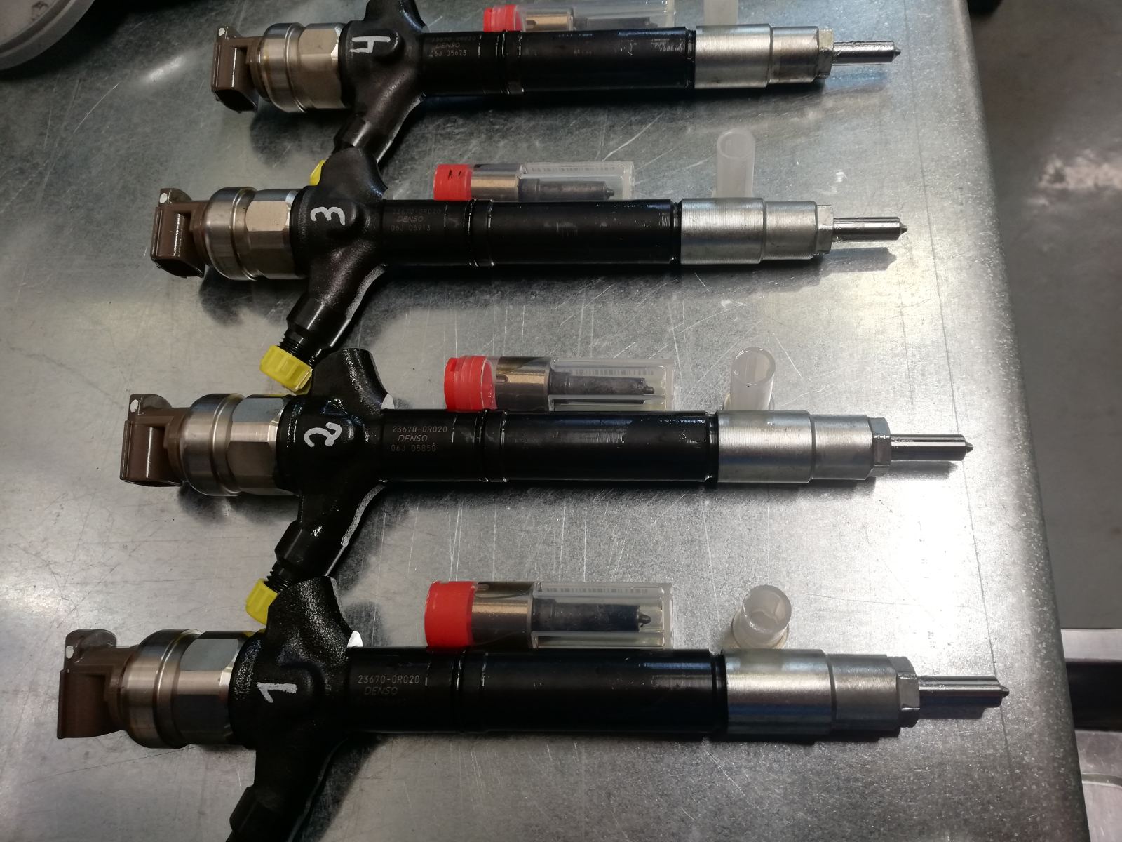

Благодаря за изчерпателния отговор! Пратиха ми снимка на дюзите след стенда:
На снимките се вижда, че дюзите са 23670-0R020 и съответно за тях за пуснали новите кодове. Странно.

С Techstream-a няма никакви проблеми с вкарването на кодовете. Единственото, което не може да се направи с него, е вкарване на кодове на датчици за налягане на гумите, всичко друго е активно.

Публикувано на: 07 Дек 2022 13:43
от geniya
Пробвайте да вкарате оригиналните кодове написани върху дюзите, ако стане с тях, значи генерираните кодове от стенда не са ок. Ако Техстрийма не иска да въведе и оригиналните, тогава е възможно използваните драйвери за китайския кабел да не са читави. При мен с китайски кабел се получава така с някои драйвери, при опит да си изключа звука на коланите, ако не е с читав драйвер не става. Сменям драйвера и се получава.
