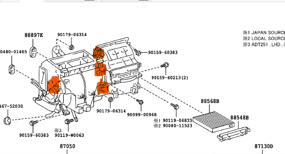

Привет. Къде се намира това "централно моторче", което настройва топло/студено и как се сваля..? Кода на грешката е 41: AC/heater air mix flap motor

Всичките моторчета на клапите на парното/климатика са в оранжево на картинката. AIR MIX-овете са двете оранжеви петна в долната част на картинката. Те са и единствените, които се свалят лесно. За другите 2 се сваля вентилатора.
Виж какво съм писал преди време 1-2 страници по-напред.

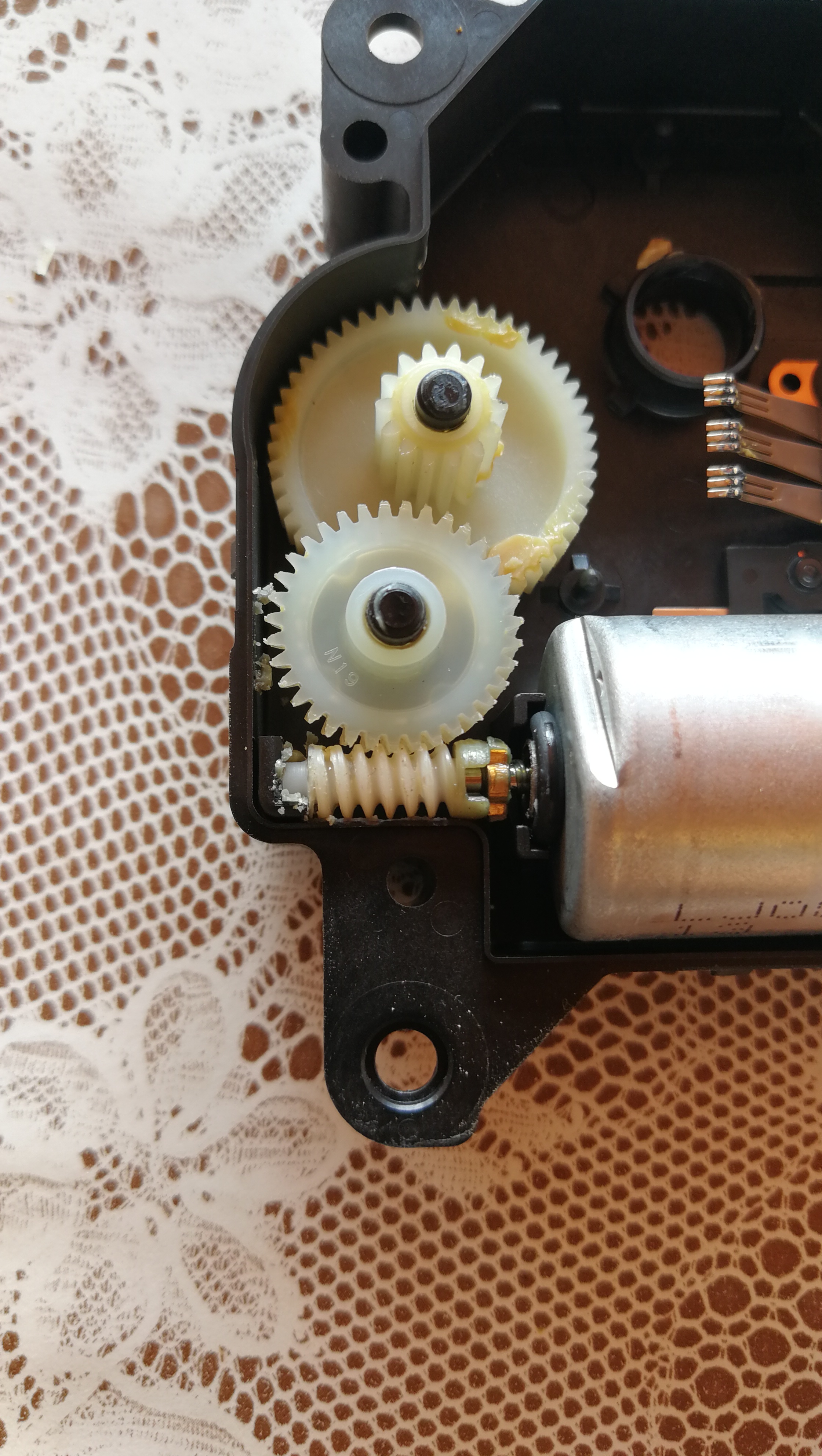

Благодаря колега. Моето тракане не беше откъм жабката, та залягах под педалите да свалям това откъм шофьора. Ето го и проблемчето на снимката
. Лепнах една пластмасова изрезка 1-2мм на корпуса така, че да подпира червяка да не се разхожда и го сглобих. Колкото изкара

От картинката, която си постнал по-горе:
Тракане като на зъбно колело зад волана - Това е от най-лявото оранжево петно, така ли?
Румолене се чува от най-лява и най-дясна клапа - за това трябва да сваля нявото петно и в средата най-горното петно, правилно ли разбирам?
Тоест вентиралатора трябва да падне при всички положения май.

digitalpr написа: ↑08 Авг 2022 12:34 умолене се чува от най-лява и най-дясна клапа - за това трябва да сваля нявото петно и в средата най-горното петно, правилно ли разбирам?
Двете най-долни оранжеви петна на схемата.
digitalpr написа: ↑08 Авг 2022 12:34 Тоест вентиралатора трябва да падне при всички положения май.
Не. Свалят се без вентилатора и таблото. За горните 2 петна вдясно на схемата се сваля вентилатора (и/или таблото евентуално).

Големи благодарности на mapamop за отделеното време! Оправих тракането зад волана.
Свалих моторчето което се намира над педала за газта - 2 винта за кората, 2 винта за моторчето. Буксата ми отне повече време от самия мотор, трудно я извадих защото няма достъп за двете ми ръце.
Ето видео нагледно какъв е проблема - челото на червяка се е износило и той се движи по оста на моторчето. Стига до гранично положение в което излиза от ключа на моторчето и започва да трака докато не се върне обратно.
Залепих тънка пластмаса на корпуса срещу червяка, за да няма къде да мърда.
Сега не трака, ще видим до кога :)
