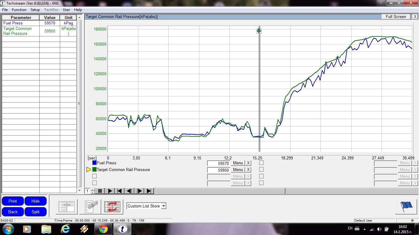

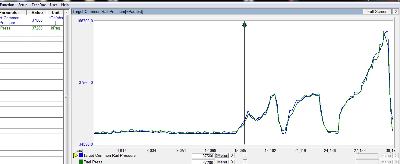

Така, понеже смених mini SCV-клапана с новия по голям и нов, както и "ъпдейтнах" ECU-то с 302v0000 ( в Тойота, защото с китаеца не става).Прилагам снимки с работата и на двата:
стар
3 ta.jpg (243.4 KiB) Преглеждано 6766 пъти
нов
2 ra.jpg (122.42 KiB) Преглеждано 6761 пъти

Много просто не е.С гледане не става. С графиките от по горе става. rolleyes.gif

Като гледам графиката на колегата по-горе , или нещо не съм направил моята както трябва или scv-to ми е за изхвърляне на момента. :)
