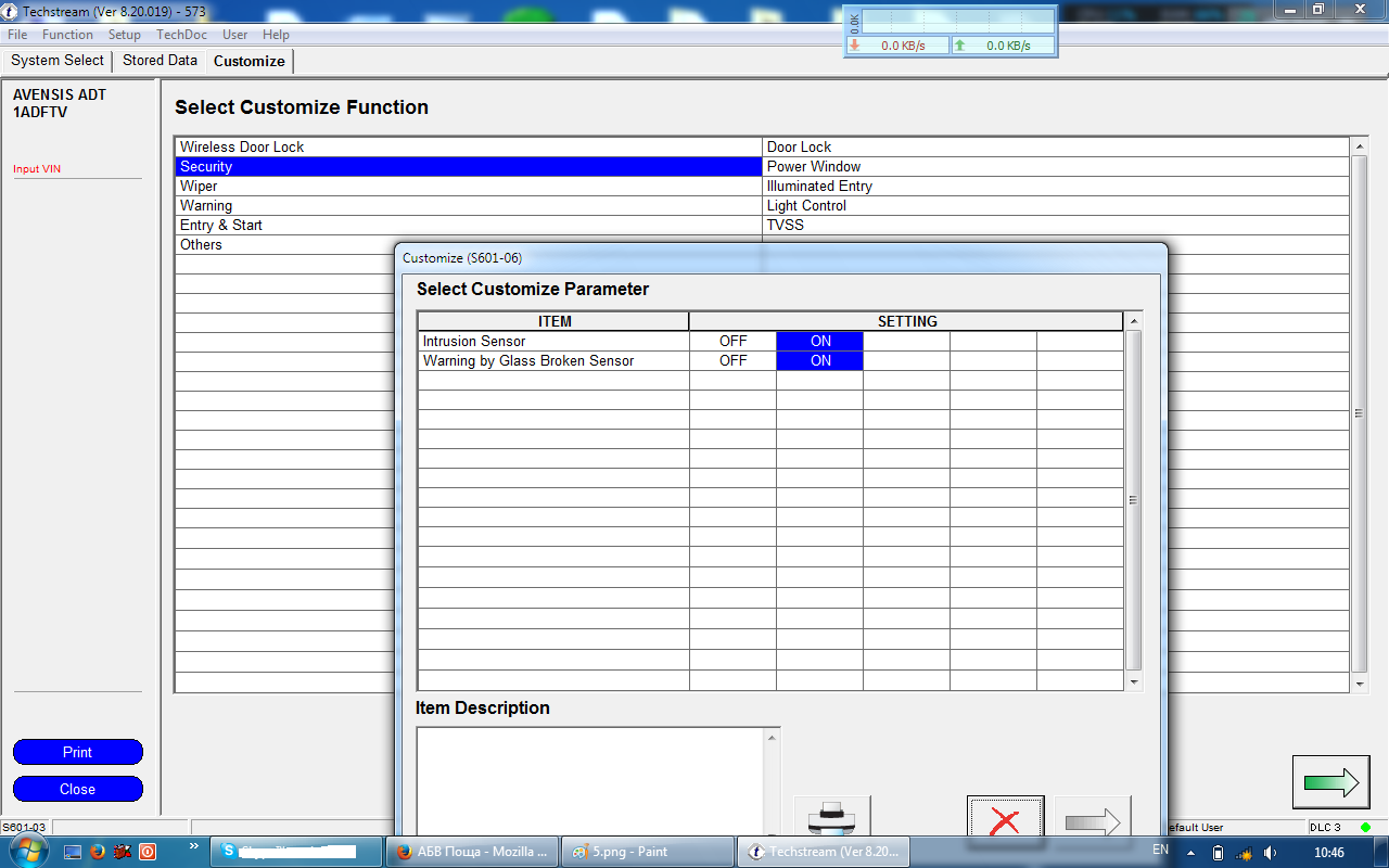

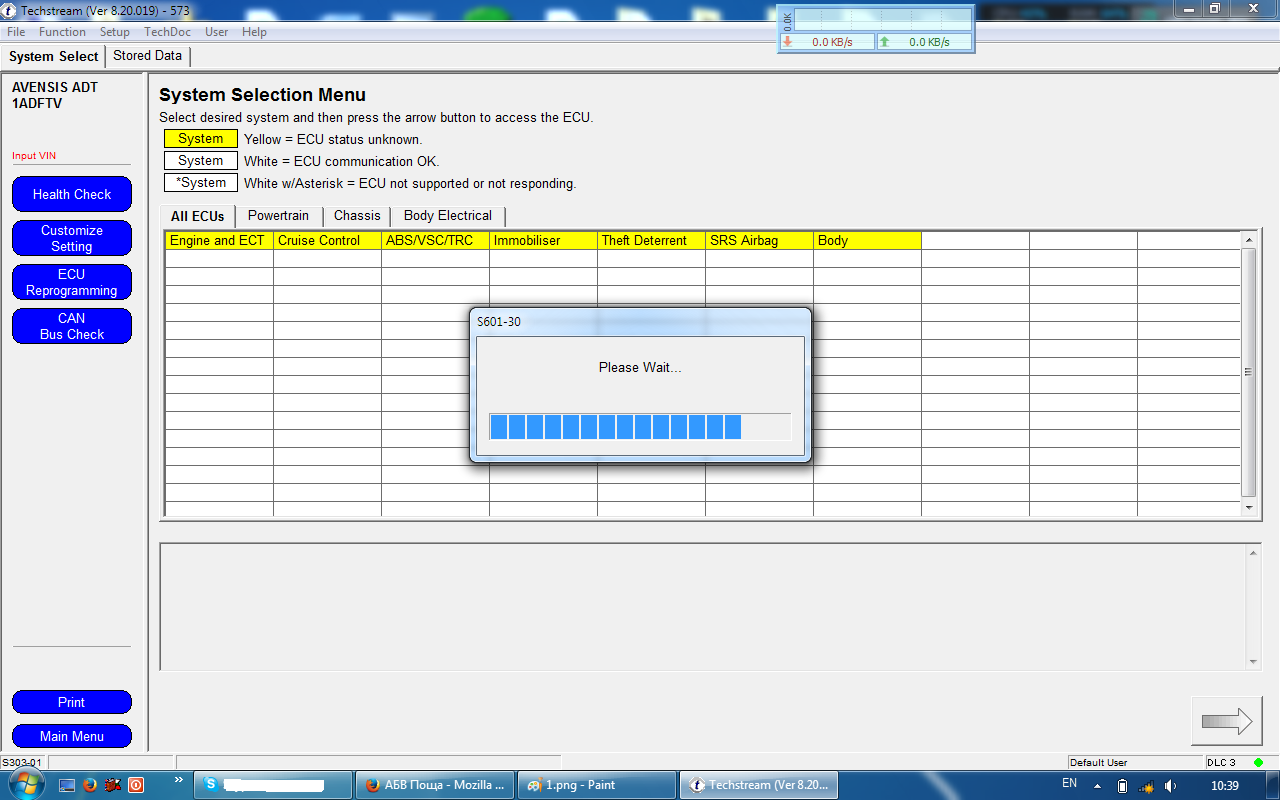

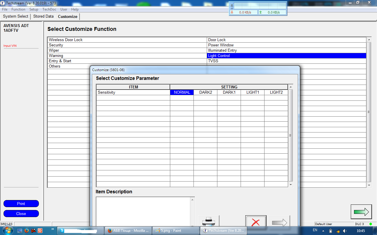

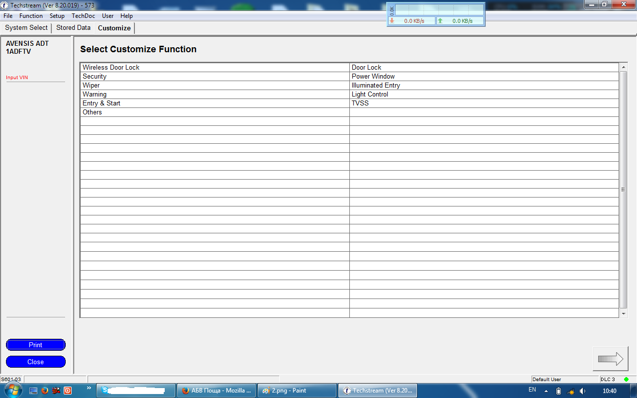

При мен излиза същото, не знам къде другаде видях, че фърмуера е 2.0.1... Така ли си го купил или си ъпдейтвал с бутона в дясно? (не знам дали въобще може/трябва)
Да питам при вас същото ли е?
1.Тези ли 7 полета излизат (за да се види цялата картинка клик на нея или десен клик/View Image)
2.При натискане на Customize Settings тези ли излизат?
3.При мен могат да се променят само тези две, другите не могат, така ли е при вас?

Моя кабел е от най изявените ментета ( firmware 1.4.1, serial number MVCI006000001) но екраните при мен изглеждат същите, като изключим TVSS каквото аз нямам (уви, ТМ ауто са монтирали някакви местни аларми, а не на Тойота.)
