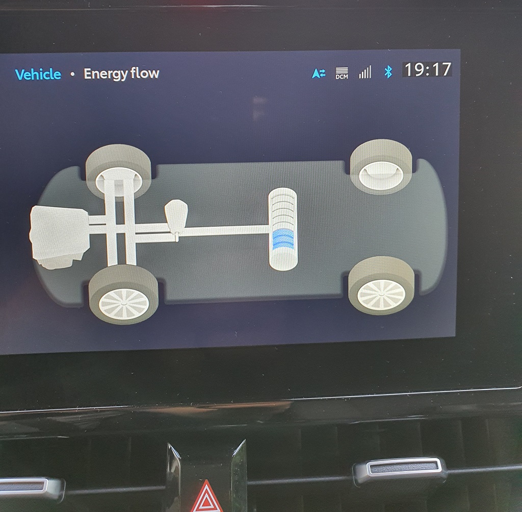

Имам въпрос относно разхода на хибрида и начина на шофиране в града.
В момента колата я карам смесено - всяка вечер до населено място на 15км от града по планински маршрут и всяка сутрин обратно до града. На връщане към града понеже е предимно надолнище, батерията се зарежда до горе и в града няколко километра се движда изцяло на ток докато се поизпрани. При тези условия разхода ми е около 4.2л/100км в режим ECO (резултат на водача обикновено 90-97). В крада обаче батерията стои постоянно на това ниво като на снимката:
- 20230610_191735.jpg (288.44 KiB) Преглеждано 3468 пъти
При това ниво на батерията ДВГ много често пали и трудно колата се движи дълго на ток. Въпроса ми е при изцяло градско каране може ли батерията да се зареди до горе или почти до горе и разхода ще стане ли по-нисък или ще бъде по-висок? Мисля, че съм и свикнал вече, но все пак да не би да бъркам нещо?

Предполагам, при всички е долу-горе така. Не е проблем (според мен). Поне при мен - и при ауриса, и при королата (графиката на королата, по старата генерация - се различава от показаната) - е така, в града нивото на батерията се поддържа относително ниско. При извънградско е около средата или малко над средата - при шофиране на равно и с по-висока скорост (по сравнение с "градско").
При "градско" - когато батерията падне до ниско ниво - пали двигателя и като се позареди "малко" - изключва. Може да се измисли как да се стартира пак, но не мисля, че е желателно. Предполагам в управляващия алгоритъм е заложен това относително ниско ниво (при относително ниска скорост и чести спирания - "градско" шофиране). Ако "пали" по-рядко и съответно зарежда повече батерията - би се спестил разхода (ел енергия и гориво) при самото стартиране, но тъй като се стартира от мощна ел машина, развъртайки двигателя бързо и до относително високи обороти (за стартиращ ДВГ) - мисля, че е относително много малък. С по-честото "палене" на ДВГ - мисля, че се цели задържане на масления филм, т. е. стартира преди голяма част от маслото да е успяла да се стече в картера, относително голяма част от маслото е все още по сегментите и цилиндровите стени. Поддържа се и относително висока температура на двигателя и маслото (а така и ниския му вискозитет). Да не стартира (ДВГ) често от състояние близко до "студен" старт. Мисля, че целта е оптимизация - по-чести стартирания, но "горещи", вместо по-редки, но "по-хладни" и най-вече - "по-сухи".

Като цяло идеята на хибрида особено ако е FHEV. Идеята на хибридната система е по - скоро както "турбо". Дава ти допълнително мощност, към двигателя. Замества го или го допълва в режимите, когато двигателите с вътрешно горене не са максимално ефективни, а именно при потегляне.
Като цяло това, че не се движиш САМО на ток, не значи че системата не работи и/или че не ти пести разход. В града особено ако е равнинен, няма начин да си на пълна батерия освен ако нямаш 1-2 км спускане, непосредствено преди мястото където паркираш.
Разхода основно се влияе от начина ти на каране, както и колко е натоварена колата - ОСОБЕНО на магистрала (по този въпрос - последните 2 месеца въртя доста често по около 70 км в посока по Струма, с пълен багажник с инструменти и последно го изпразних, разхода падна с близо литър ) а не толкова от нивото на батерията. Този диспелй е чист маркетинг да ти е приятно да си го гледаш. Нито може да разредиш батерията на минимум нито да я заредиш на макс
