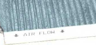

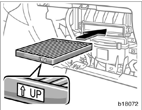

Колеги вижте си филтрите. Първият път като го сменях, го сложих на обратно и положението с изпотяването беше трагично.
Ето защо се заблудих:
Оригиналния филтър има стрелка за посоката на поставяне:
- Original.jpg (43.02 KiB) Преглеждано 5621 пъти
На афтърмаркет филтрите също има стрелки, но те са за посоката на въздуха, която в моя случай е надолу:
- After.jpg (10.32 KiB) Преглеждано 5621 пъти
