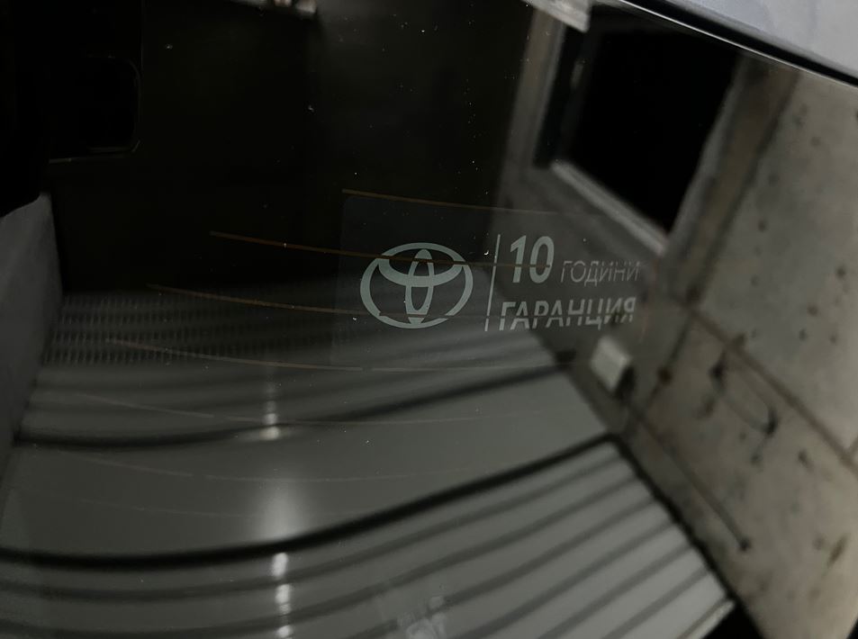

Здравейте. Вчера и днес времето позахладня в следствие на което започна образуването на конденз на стъклата. Тъкмо удобен момент за проверка на подгрева на задното стъкло. И... изненада (ама не от приятните). Стъклото видимо се подгрява в средата, а там където са горните реотани (точно при лепенката 10г. гаранция :) ), които забелязвам са свързани на друг кръг конденза не изчезва, тоест тези реотани не работят.
Някой имал ли е същият проблем... ? След като бяха забравили да включат буксата на фаровете за мъгла все повече ми става ясно защо турската сглобка на Корола е осезаемо по-евтина от другите. Жалко, че за два месеца ще я записвам за сервиз за N - ти брой път, все за някакви такива глупости, но когато си взимаш нова кола е просто нелепо нещо да не работи. dry.gif

Metod1ew написа: 08 Ное 2022 23:17 Стъклото видимо се подгрява в средата, а там където са горните реотани (точно при лепенката 10г. гаранция ), които забелязвам са свързани на друг кръг конденза не изчезва, тоест тези реотани не работят
Сигурни ли сте, че не търсите под вола теле :)
На доста от автомобилите ми там са били антени.. :whistle:
П.С. при такъв подход - навярно бих продал автомобила... Явно не Ви харесва и търсите да намерите 'проблеми', вместо да се наслаждавате на експлоатацията...

За пръв път чувам за антени в стъклото и то 1:1 изглеждащи като подгревни реотани. Пък и заемат не малка част от горната страна на стъклото... Прилагам снимка, моля някой да сподели дали и при него в тази област няма подгрев.
А именно и затова правя запитване тук, за да разбера дали при всички е така.
П.С. Не търся никакви проблеми, просто ми стана някак неприятно като видях стъклото запотено при наличието на шарка реотани.
П.С.2 Каква вина имам аз и какво теле съм търсил под вола при незакачените фарове за мъгла, неработещото безкабелно зареждане на телефона и наполовина подгряващо стъкло ?
П.С. Сега забелязах и че се виждат прекъсвания на които не бях обърнал внимание.

Мисля, че това наистина е антена и подгрева е под нея
Публикувано на: 09 Ное 2022 07:38
от Volkata
Някъде назад е коментирано, но да странно е но тази горна част не е нагревател

Metod1ew написа: 08 Ное 2022 23:17 които забелязвам са свързани на друг кръг конденза не изчезва, тоест тези реотани не работят
Никой няма да си играе да ти прави друг кръг, за да "продължат" реотаните. Което трябва да ти светне, че най-вероятно не са реотани. :thumbsup:

Metod1ew написа: 09 Ное 2022 00:06 за пръв път чувам за антени в стъклото и то 1:1 изглеждащи като подгревни реотани.
Освен в горната част имах и на задните странични прозорци такива 'реотани' :whistle:
Между другото - поне в модела, който цитирам си го пишеше в инструкцията - дали не го пише в инструкцията и на Тойота? :whistle:
Ето илюстрация на антенните връзки за Корола 2014

Чак пък вина... Просто явно подходът ти е 'да търсиш дефекти', а незнанието те води до погрешни изводи...
В допълнение - 'прекъснатите връзки' в антената са резонаторни участъци, спомагащи за повишаване на чувствителността на антената към даден честотен обхват, но явно и това е 'проблем' за Вас...
Имам братовчед с абсолютно същият подход - прякорът му е 'Набуту-Куцузи' :) Все някой го е прекарал :) Не, че не се случва и да бъде прекаран, ама в 99% от случаите сам си търси 'дефектите' в 'равно поле' :)
И по този начин губи много време 'в разследване' на несъществуващи проблеми - време, през което би могъл да се наслаждава на живота вместо да се нервира 'как са го прекарали' tooth.gif :thumbsup:
Не го приемайте като обида, а като съвет - явно просто някои хора са такива. Но 'постоянното мрънкане' видимо започна да ограничава кръга на приятелите, които искат да контактуват с него...

Бил съм свидетел на какви ли не инженерни недомислици и куриози, та втори кръг на подгрева да не би ме учудил. Няма да се изненадам да са го направили дори на отделен бутон и бушон вързан към компресора на климатика, например...

Питането е едно и съвсем не е 'осъдително'... Но има голяма разлика между питане и мрънкане колега....
Пример за питане: Защо горната част на стъклото не се отоплява въпреки, че има нишки...
Пример за мрънкане: 'Тойота се чупи, имам проблем защото не се отоплява горната част на стъклото' (нищо, че в упътването пише, че там има антена и да се внимава с почистването на задното стъкло отвътре за да не нарушиш нишките на нагревателя и на антената)...
Така, че не го приемай толкова лично... Просто не е приятно да се търси 'под вола теле' на нов автомобил - вместо да се радваш на придобивката и да си го караш с положителни емоции, ти се чудиш какъв проблем 'да намериш' и да си разваляш настроението :thumbsup: :cheers:

Metod1ew написа: 08 Ное 2022 23:17 Вчера и днес времето позахладня в следствие на което започна образуването на конденз на стъклата. Тъкмо удобен момент за проверка на подгрева на задното стъкло.
Кондензът на стъклата се избягва с включване на климатроника.
Metod1ew написа: 09 Ное 2022 00:06 За пръв път чувам за антени в стъклото
То и аз не съм чувал за много работи, което не значи , че не съществуват. Антени в стъклата на автомобилите има от много години. Поне при мен това е четвърта кола с такива антени. На "джипа" ми за разнообразие е в задното странично стъкло ( не това не вратата, а стъклото зад задната врата). А да си чувал за заден капак (на багажника) който се използва за антена? И по тази причина е монтиран чрез гумени втулки/тампони.100 процента не си!
Не търси под вола теле както е писал колегата по горе, а се наслаждавай на живота и в частност на новозакупения автомобил.
