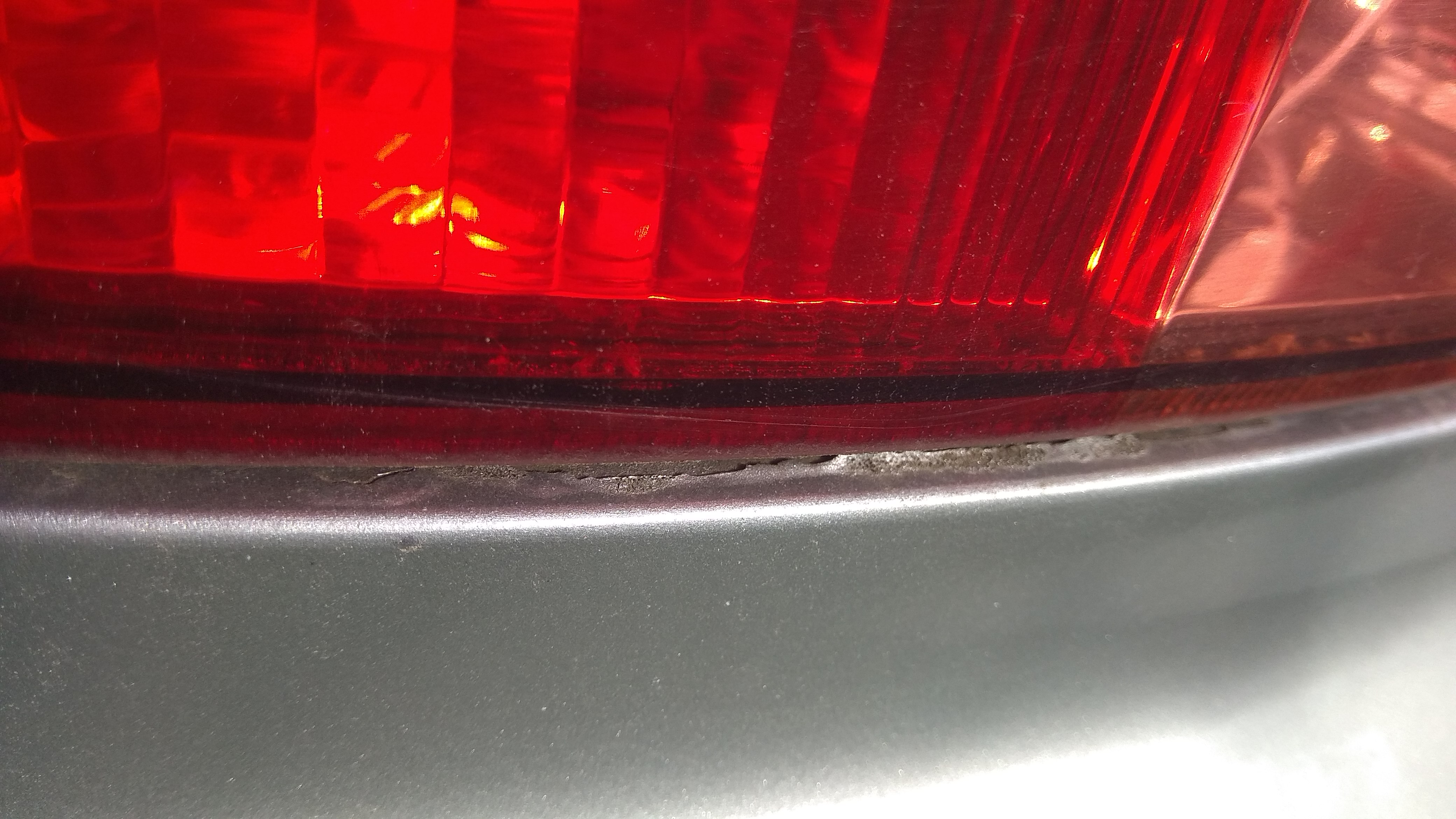

Пребоядисвана е, нали?

Или е "подкожна" ръждичка в начален стадий. В лявата част ми изглежда надигната и напукана боята.

Това не е ли задната броня, тя е пластмасова, по-скоро е заминала боя.

И на мен ми причина на отлюспване на боята дали поради ръжда, механичен контакт или лоша адхезия..

По лентите на тавана, около уплътненията на вратите и фаровете пак беше така

Лентите на тавана не се ли свалят? Ако са я пребоядисвали цялостно, си мисля че точно там ще свалят лентите и няма да личи.
Друг е въпроса защо е пребоядисвана нацяло. Вътре в коша на мотора какъв е цвета? Едва ли са сваляли двигателя за да я "маскират" идеално. Виж в коша на двигателя надолу по калниците какъв е цвета и има ли разлика в оттенъка. Надигни в багажника стелките и корите и се огледай в кухината около резервната гума. Надигни кожения ботуш на скоростният лост и виж отдолу около лоста цвета на боята - там за да я боядисат е голямо разглобяване.
Боядисаната броня, не е 100% гаранция че е удряна брутално - възможно е да била натискана, одрана с изгоряла боя/лак по пластмасата без да е търпяла катастрофа.
