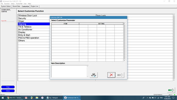

От два дена се боря с mini vci и техстрийма. Всичко освен къстомизацията работи. Каквото и да отворя в менюто на отделните модули са само празни бланки . Колата е Авенсис 2005 1cd-ftv.
Менютата ми изглеждат точно както на снимката

Така е, защото няма какво да се променя. На по-новите тойоти работи.

iovkito написа: ↑01 Апр 2019 07:25 Така е, защото няма какво да се променя. На по-новите тойоти работи.
Сигурен ли си ??? Ще ми се да грешиш . Толкова модъли има а нищо да не мога да коригирам . Поне осверелноето ....

Сигурен съм, да. Все пак и аз съм с такава кола.
