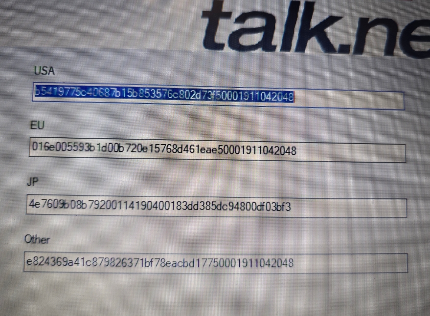

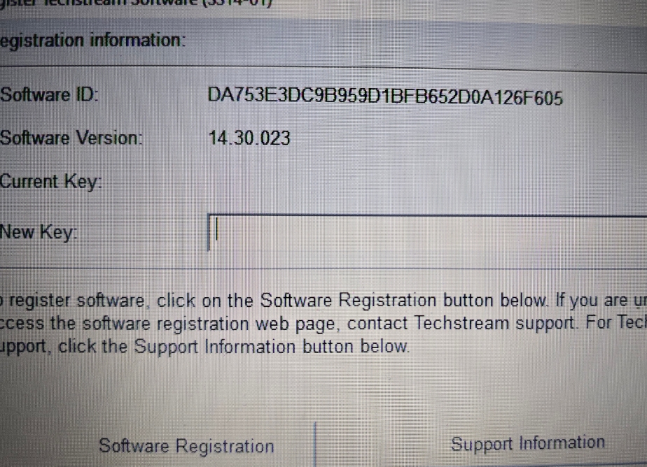

Публикувано на: 23 Яну 2025 07:57
от P.Dimitrov
Здравейте на всички!
Търся помощ за активиране на Techstream! Версията на програмата е 14.30.023. До преди ден я използвах. След преинсталиране на Windows 10 не мога да я активирам. Имам активатор но не приема кода. Какво ли не пробвах ... преисталирах, рестартирах и т.н.
Някой ако помогне ще му бъда много благодарен!
ID DA753E3DC9B959D1BFB652D0A126F605
Поздрави!
Toyota Techstream - програма за диагностика на Toyota
Публикувано на: 23 Яну 2025 08:37
от mapamop
Тази версия и при мен не се активира. Пробвай с друга, но и там има специфика, според версията.
