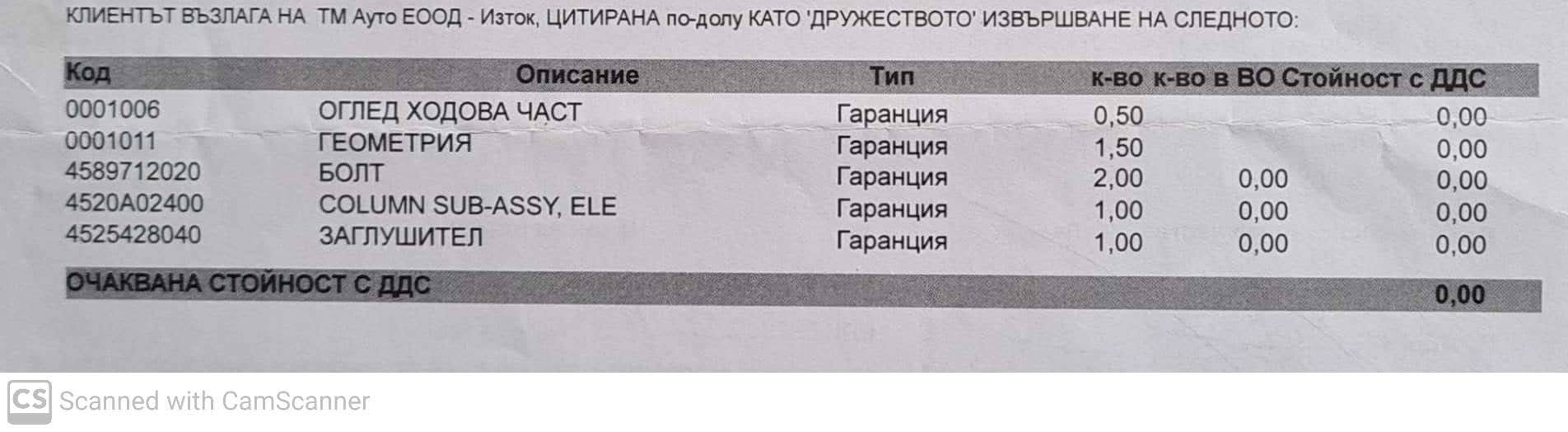

method81 написа: 03 Мар 2022 16:51 Привет, от 2-3 дни се появи специфичен шум (скърцане), когато карам. Чува се сякаш от рейката или някъде под таблото откъм шофьора. Не е обвързан със скорост, завиване или минаване през неравности, а сякаш случайно се появява. Основно се проявява, когато е студено или при първото возене за деня. Прикачвам запис на шума. Някой да е имал подобен проблем?
Утре ще запиша час в ТМ Ауто.
При мен такова скърцане от към волана се появи, когато колата беше на 250-300 км (беше студено). Чуваше се понякога и при различна скорост. След като я закарах в ТМ Ауто Изток (началото на декември 2019) ми казаха, че изглежда, че е фабричен дефект, защото вече имали няколко такива с това скърцане на под 1000 км. Казаха, че ще поръчат части и януари месец 2020 ходих да ги сменят и оправят проблема. От тогава не съм чувал скърцане. Ето какво са написали, че са сменили:

А като ходихте да им обяснявате, те чуха ли го или само по обяснения го приеха за рекламация, моя опит беше в тойота Пазарджик и там със сигурност по малко коли са има ли, но да знам дали да дебна голям студ за да го разглеждат този проблем

Ами не съм сигурен дали са го чули (може и да са) - аз ги бях предупредил, че не винаги се случва. При мен се чуваше (когато се случваше) дори при маневриране/паркиране с минимална скорост. Прегледаха колата и казаха, че им е ясно какъв е проблема.

Да и при мен се появи реално при първото застудяване (въпреки, че не изчезваше като се стопли колата и купето), но отстраниха проблема преди да се стопли времето. До колкото си спомням и при мен го правеше най-вече при завъртане на волана на ляво, но го правеше и на дясно. Успех!
