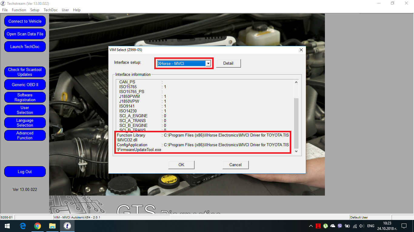

Я кажи как го подкара, че аз не успявам и е малко дразнещо. Стъпките, които следвам аз са следните:
1. Инсталирам Techstream 13.00.022, който идва с диска
2. Разархивирам драйвърите през CMD и ги слагам в C:\Program Files (x86)\XHorse Electronics\MVCI Driver for TOYOTA TIS
3. Пускам рег файл за 64х уиндоус
4. Пускам Techstream и си въвеждам регион и т.н., след като излезе началния интерфейс го затварям
5. Копирам крака и пускам пак програмата
6. Регистрирам програмата и уж всичко е точно
Успях и да се свържа с колата, но като пусна Health Check и ми излиза тази грешка:
Techstream 13.00.022.png (100.86 KiB) Преглеждано 10898 пъти
Пробвах няколко пъти и все до тук...

И отново да се включа с решението на проблема от горния ми пост.
Предполагаемата причина за грешката най-вероятно е от драйвърите или по-точно тяхното местоположение. Тъй като сигурно много от вас са чели тук и там как предните версии не вървят на 64 битов уиндоус и т.н. и има някакви регистри, които оправят този проблем, то в действителност е така, но само и единствено, защото самите регистри съдържат верния път към драйвърите.

Но видимо от скрийншота от предния ми пост, поне при мен, въпреки модифицирането на регистрите ми наби неопределена грешка, която терминира програмата.
Сега идва и ред на инструкциите за успешно инсталиране на Techstream 13.00.022 (предполагам и всички по-нови версии, които вече трябва да работят безпроблемно на Windows 10 32bit/64bit):

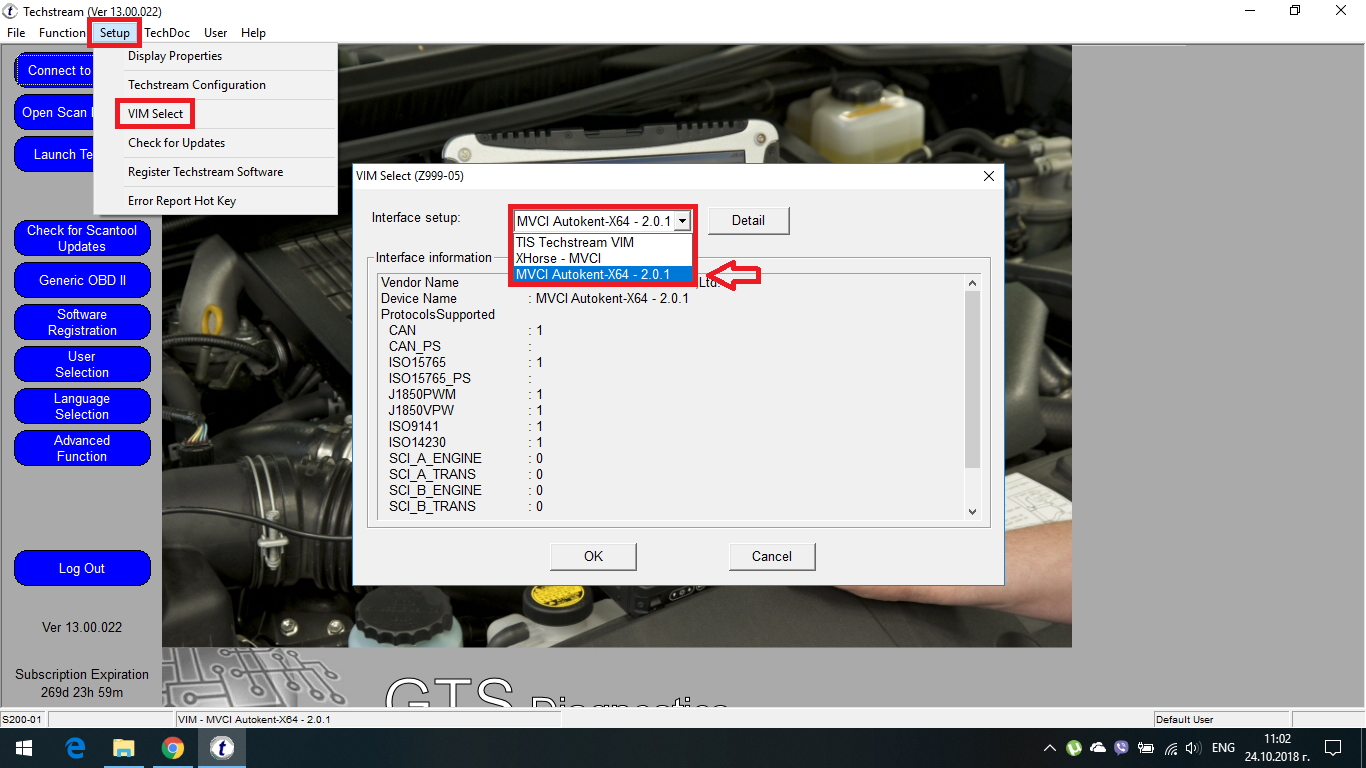

3. След успешното инсталиране на AutokentMultiDriverMVCI_X64.exe, на десктопа ще се появи съответната иконка, която трябва да стартирате задължително като администратори и след това да инсталирате версия 2.0.1 от падащото меню:
Autokent Multi MVCI Driver 64bit.png (7.38 KiB) Преглеждано 10868 пъти

Описание: Позволяет запускать Toyota Techstream без регистрации. (!!! CUW работать не будет. Только диагностика. !!!!) 5. След като всичко вече е готово стартирате Techstream и правите следните настройки:
Techstream Settings.png (559.64 KiB) Преглеждано 10863 пъти
6. Готово!
Вчера си изгубих 4-5 часа да тествам всякакви други варианти за драйвърите и днес най-накрая успях да подкарам диагностиката благодарение на точка 2 и 3 от инструкциите по-горе. Използвам Windows 10 Enterprise 64bit.
