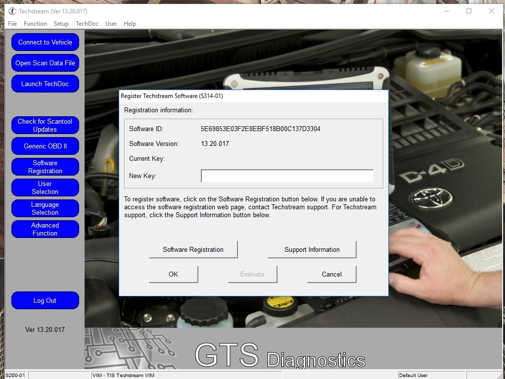

Аз имам следното питане: нали уж Техстрийма е безплатен? След като го сваля от toyota-tech.eu последната версия и следвам техните стъпки на инсталация пак ми иска код аз регистрация!!!! Маркирал съм, че съм независим потребител и пак нищо. Като натисна бутона да се свърже с колата ми изкача прозорец за регистрация!!!! Някой може ли да обясни как и какво да се направи. Аз и досега съм бил с кракната версия просто исках да сложа последната и уж лицензирана......
Софтуер за диагностика на Toyota
Публикувано на: 17 Окт 2018 08:55
от kborisov760
miso25 написа: ↑17 Окт 2018 08:24 Аз имам следното питане: нали уж Техстрийма е безплатен? След като го сваля от toyota-tech.eu последната версия и следвам техните стъпки на инсталация пак ми иска код аз регистрация!!!! Маркирал съм, че съм независим потребител и пак нищо. Като натисна бутона да се свърже с колата ми изкача прозорец за регистрация!!!! Някой може ли да обясни как и какво да се направи. Аз и досега съм бил с кракната версия просто исках да сложа последната и уж лицензирана......
Не ми изглежда хич безплатен ermm.gif има някаква Lite версия ама пак.. https://techinfo.toyota.com/techInfoPor ... rtinfo.pdf
Публикувано на: 17 Окт 2018 13:58
от biro
Как пък ще да е безплатен? https://www.toyota-tech.eu/GTS/Wizard/Step6.aspx
Ако имаш впредвид хакване, явно не си следвал инструкцията щом ти иска ключ.
