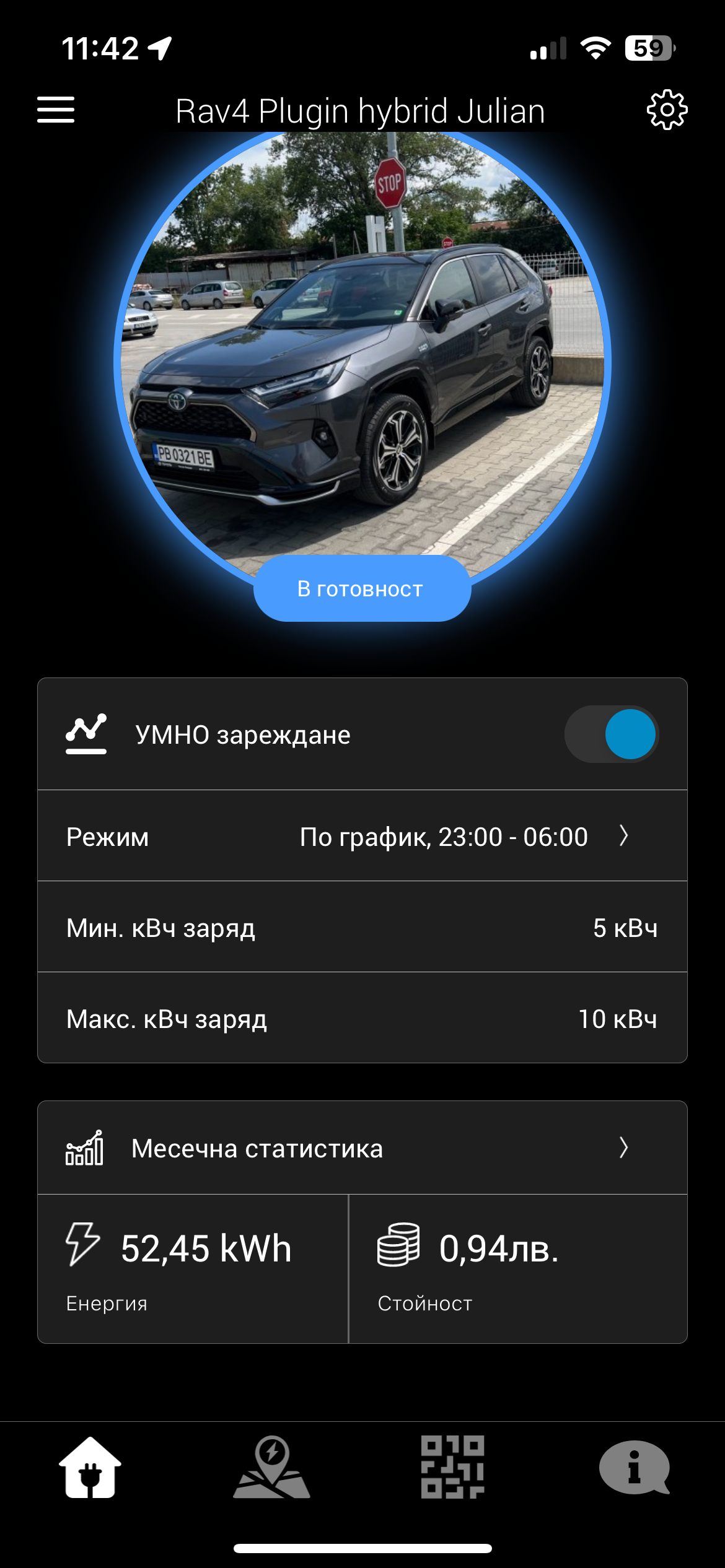

Качвам снимки на опциите на станцията от мобилното и приложение. Единствено включвайки “Умно зареждане” , можете са зададете минимален и максимален заряд, както и часови диапазон за зареждане. Ъпдейтнах и софтуера.

Наличието на "Мин. кВч заряд" и "Макс. кВч заряд" ми звучи като станцията да следи колко енергия текущо има в батерията и да спре зареждането при достигане на зададената стойност за макс. Може и да бъркам и да го разбирам погрешно, но ако е така, звучи да е сходно на това, което търсеше изначално (да ограничиш процента). Ако правилно съм разбрал значението на тези стойности и сложиш 10 кВч за макс, то би трябвало станцията да зарежда батерията до около 66% от зареждаемия й капацитет и тогава да прекъсне зареждането. Ако някъде в упътванията няма разбираемо описание за значението на стойностите мин и макс, то при идването на колата можеш да тестваш като:
- Зареждаш колата до около 50%.
- Пускаш я на умното зареждане с макс настроено на 10 кВч.
- Ако на сутринта станцията е спряла зареждането на около 70% от батерията, значи правилно съм налучкал какво значи макс. В противен случай ако е заредила колата до 100%, значи макс означава друго (например максималното количество за сесията, както е параметърът за лимит при моята станция go-e).

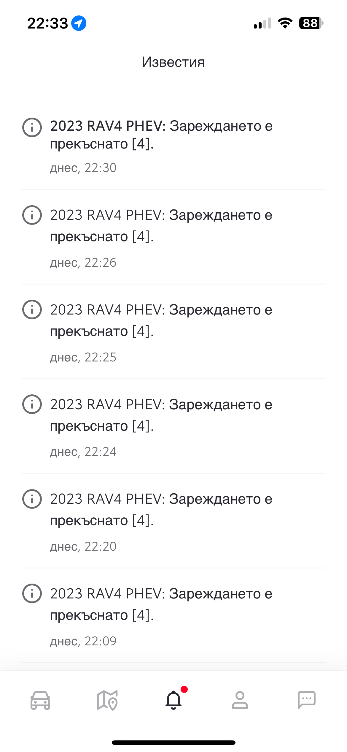

Първо зареждане, не върви по масло! Сама спира да се зарежда, спря на 63%. Ще търся връзка с поддръжката на станцията, да видят в нея ли е проблемът. Според мен да. Някой знае ли, как да променя мили в километри в приложението? Никъде не го намерих. Не ни дадоха и упътване за автомобилът, така ли ги дават? Хондата я взех с дебела книжка на български.

Публикувано на: 22 Май 2024 21:26
от Monster
Да не си пуснал опцията за "умно зареждане" на зарядната станция с ограничение до 10 kwh? Това потенциално трябва да спре зареждането на около 63%. Относно упътването на колата - и на мен не са ми дали хартиено (още в далечната 2022 година tongue.gif ). На сайта на toyota.bg може да се изтегли PDF версия, а и с търсене в гугъл излизат разчлични варианти - аз лично я четох на английски и май няма на български, но не си спомням със сигурност. Приложението на Тойота не го ползвам (не съм го и инсталирал), така че там някой друг трябва да помогне. Съмнявам се да има упътване за него конкретно.

от Alexandov_777
Благодаря колега! Автомобилът надмина очакванията ми! По принцип имах възможност за далеч по-скъп автомобил, и се чудих дали да не отстъпя Рав-чо на друг. Но, два дни каране 100% на ток ме накараха да се влюбя в него! Умното зареждане го изключих още през деня, и през деня зареди до към 50% и спря. Сега през минута нотификации от приложението. Сега ще стана и ще ида до гаража да видя кво става. Явно се набутах излишно 1300 лв.(с монтажа), трябваше да ползвам мобилната зарядна станция на автомобила. Бели кахъри😜.

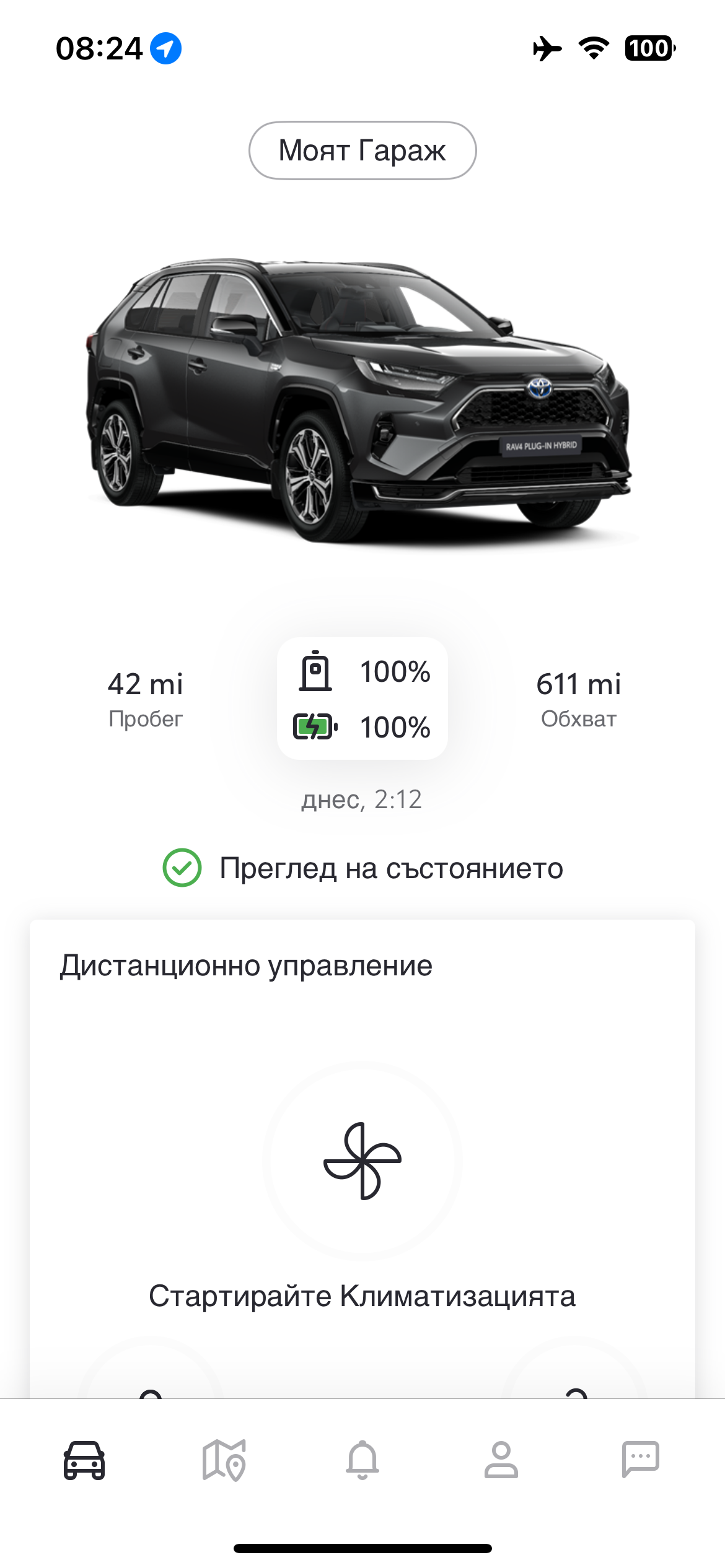

от Alexandov_777
Оказа се, че колата си зарежда нормално, просто явно на приложението дава грешна информация. Оставих я да се зареди на 100%, искам да засека колко км. градско ще мина.

от max-2
Може ли да е дозаредила до 100 процента някъде в сутрешните часове? Нещо като щадящо управление на заряда на батерията.

от Alexandov_777
Вече пуснах постоянен интернет на станцията в гаража. Използвах СИМ карта с малък(с размер на голяма флашка) usb 4g рутер. Следващият заряд ще пробвам умното зареждане, 23.00-06.00 часа, като съм задал максимум 10 киловата да заредя. Ще видя колко % ще изпише, че е заредена колата с тези киловати.
