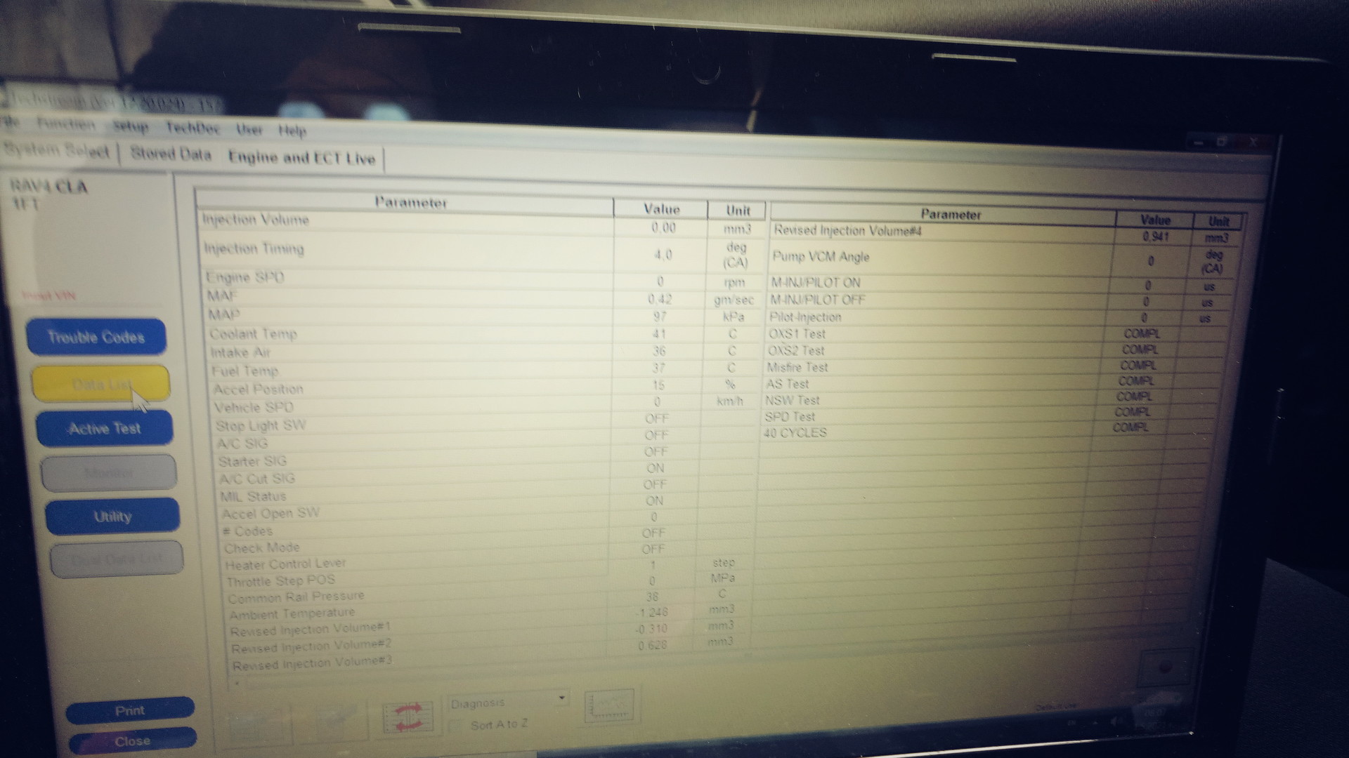

След прочистване кенефо-тойотата отказа да пали :) , бях на наклон и я пуснах на 3та около километър след като въртя на 3та 1км запали, пак се качих на високо изфорсирах я на макс и загасна и пак не палеше и пак я пуснах надолу. Сега на празен ход вече вдига всички обороти, но на пътя пак спира на 4200.
Налягането варира от 38 мегапаскала на 900 оборота до 100 мегапаскала на празен ход на 5000 оборота
сега пали и върви като преди само на празен ход стига до червено вече.
Смених СВЦ винтилите не се промени нищо mad.gif да и дюзите са добре

като не пали показва нула налягане в рейката , дори и когато помпата върти на 3та по нанадолно пак показва нула ... след известно време каране на долу без налягане се връща налягането в нормални стойности и след 1 км вървене на 3та колата пали и работи нормално . макс до 135 мегапаскала стига.
Рав4 д4д забива на 3500 оборота 2004г.
Публикувано на: 30 Апр 2021 22:28
от toyota777
отделно от 135 мегапаскала пада на 37 като стигне 4200 оборота

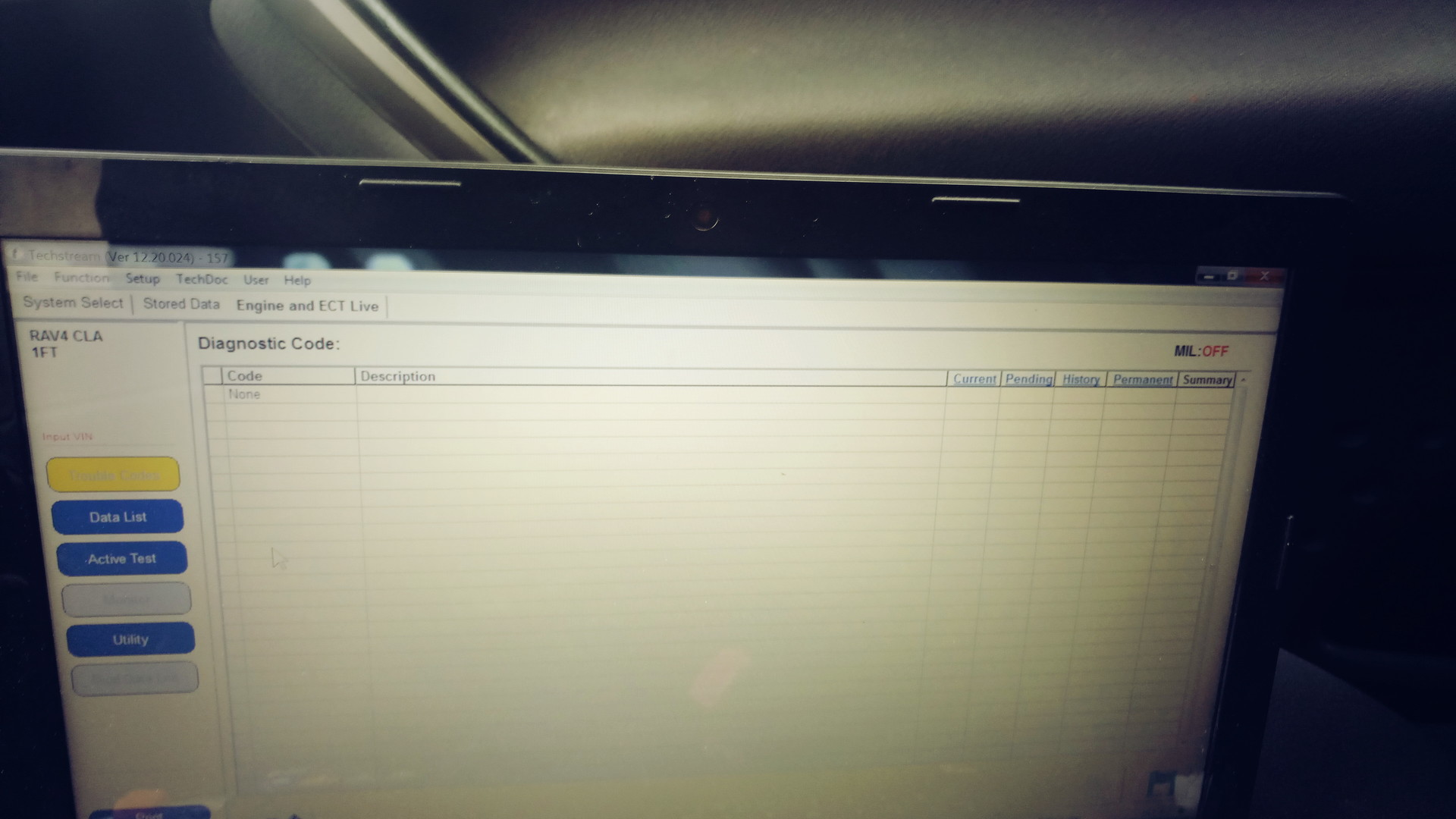

тойотата е на реални 150 000 км, скоростите са почти заминали, рейката издава звуци, счупи пружина от спящ полицай, двигателя не пали, а като вървеше друсаше и скърцаше, няма грешки в компа.въобще не е качеството което очаквах thumbdown.gif
това показва worthy.gif Техстрийм диагностиката на дилърско ниво
сменете дилъра преди да купите тази кола :laughing6:

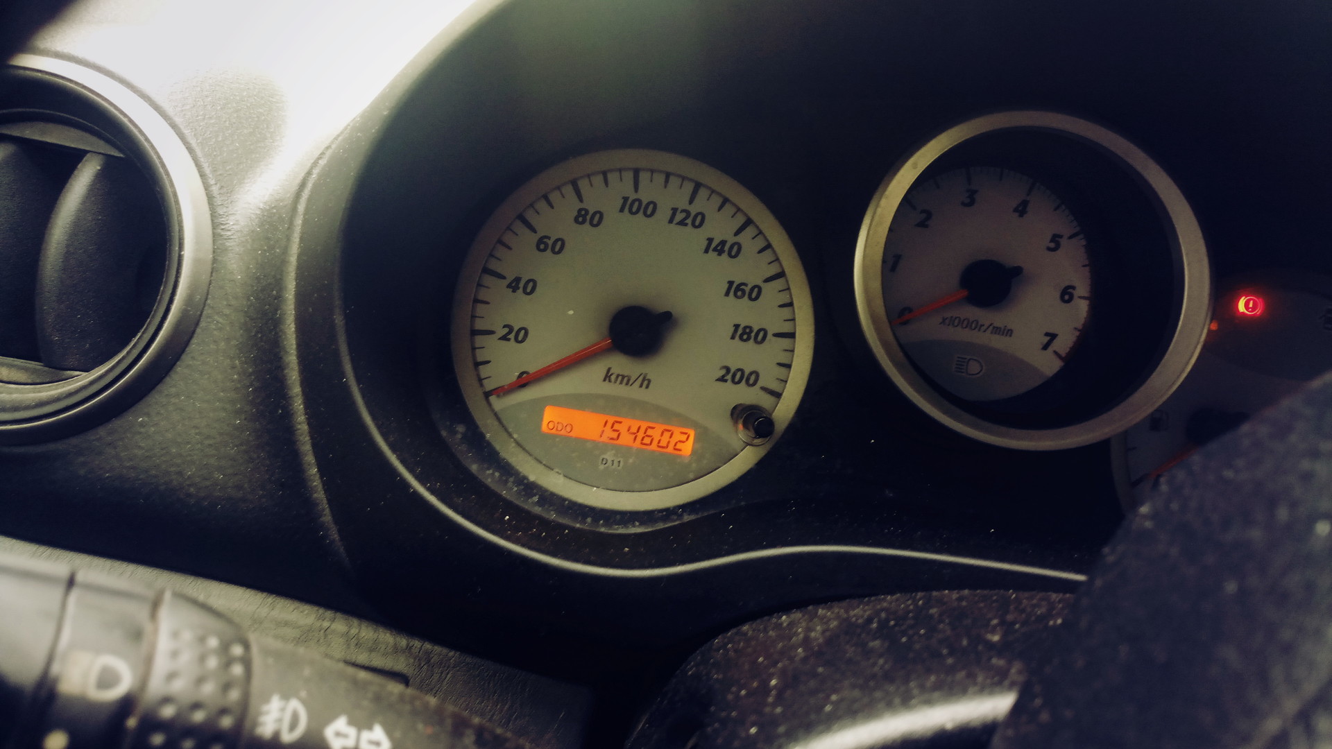

да колата е на 150 000 км
те тойотите минават светлинни години без да се развалят така пише по ФОРУМИТЕ, жълт стар-трек батка :laughing6: , реалността е друга.

Километрите са реални само ако си единствен собственик.

toyota777 написа: 01 Май 2021 17:55 да колата е на 150 000 км
Тази кола на 17 г. не е на 156 000 км. Върнати са поне още толкова, да не кажа още два пъти по толкова. Карал съм кола с такъв двигател. Железен е, ако се поддържа по правилата.

Всичко е възможно, има големи таланти в съсипването на автомобили. И според мен 150000 са малко за да се докара до такова състояние, но може да е карана колата основно на къси разстояния по 2 км.
