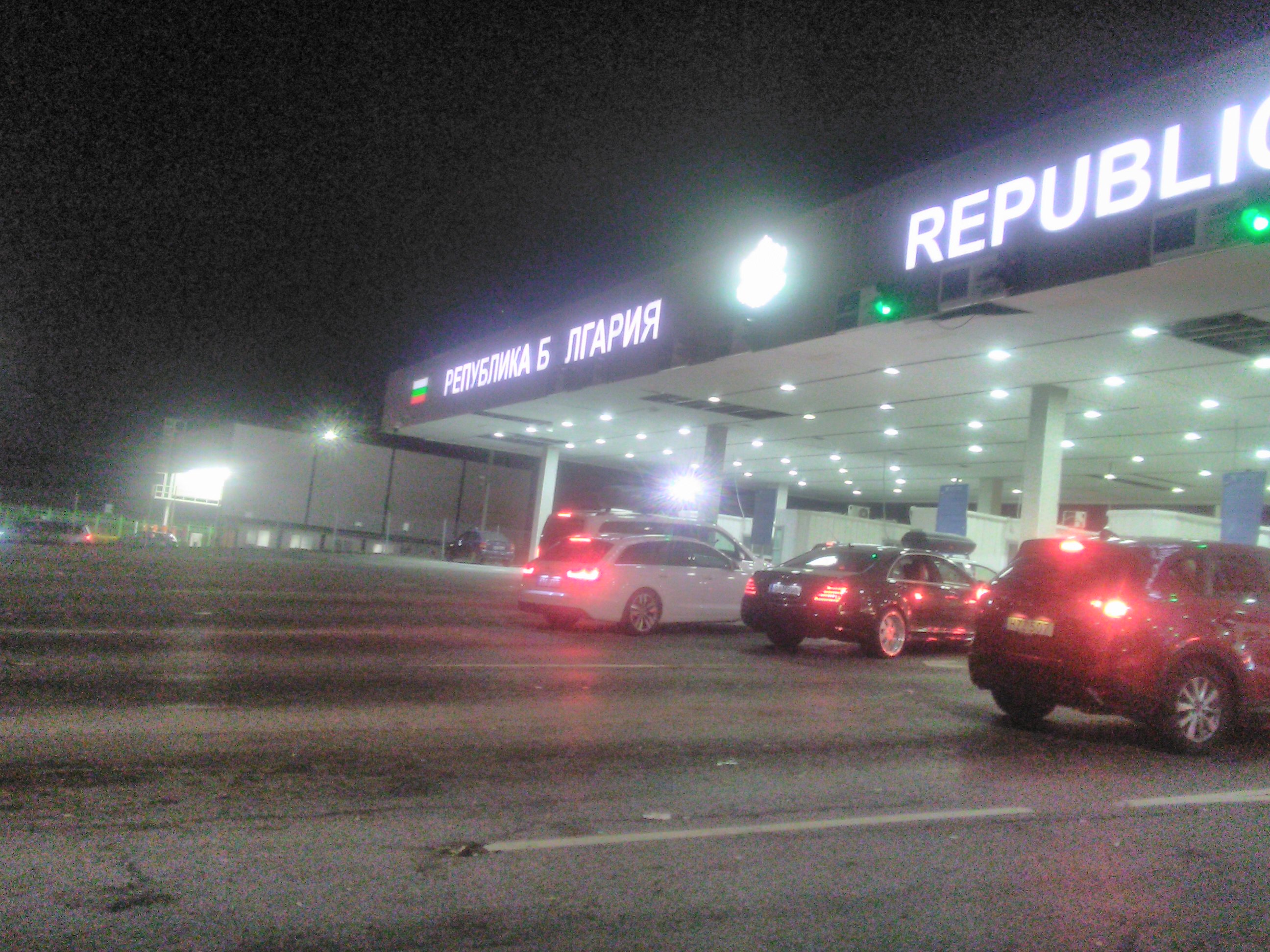

Публикувано на: 30 Юли 2021 18:48
от Shishkovi
- IMG_20210729_035354.jpg (939.46 KiB) Преглеждано 14516 пъти
Привет от България,колеги ! Пътувахме много добре и за голям късмет, имам чист път и почти никакво чакане по границите. Колата се държа повече от добре по магистралното каране. Нито ни е друсала, нито ме е уморила. Доволен съм от ъпгрейда.
Малко снижаване на Ярис хп10
Публикувано на: 31 Юли 2021 00:36
от WoLF
Още от границата почваме да се излагаме...
Публикувано на: 31 Юли 2021 00:53
от Shishkovi
WoLF написа: ↑31 Юли 2021 00:36
Колега, имаш предвид несветещата буква ли?
Публикувано на: 01 Авг 2021 01:04
от WoLF
И падналите панели...
