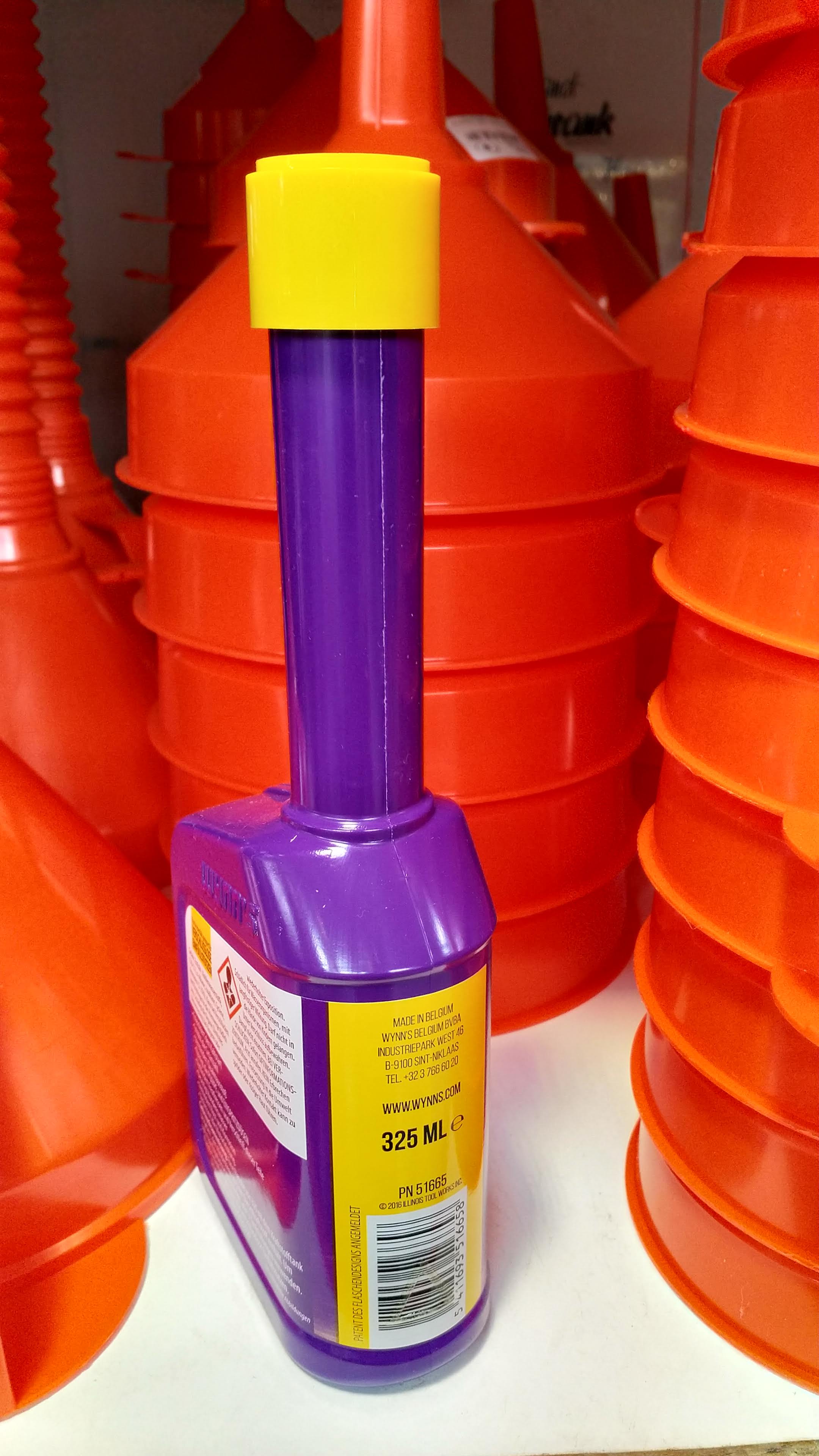

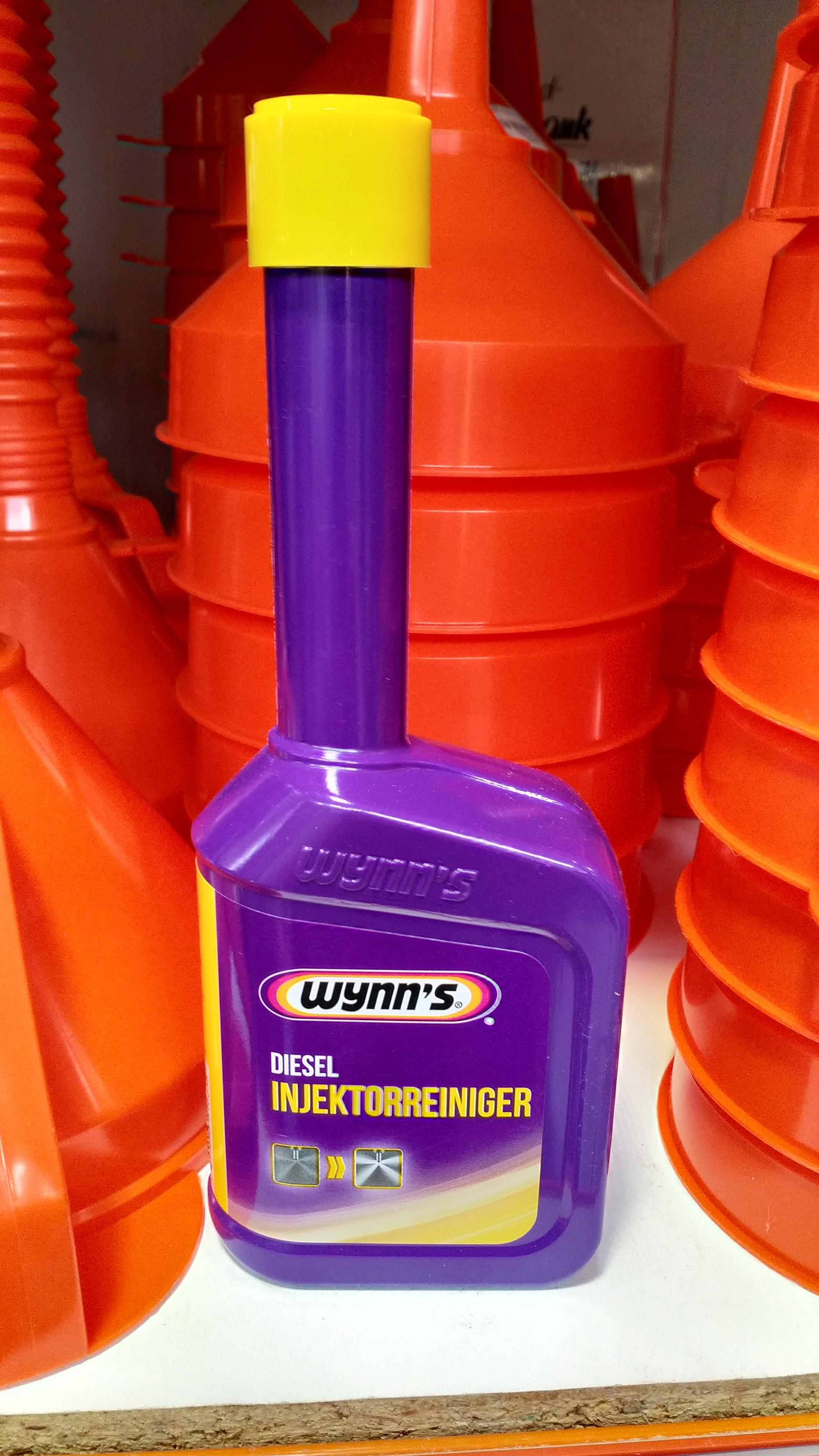

Ето тая добавка е много ефектна, тук я има в Bauhaus за 8-9Е, сипва се цялата наведнъж:

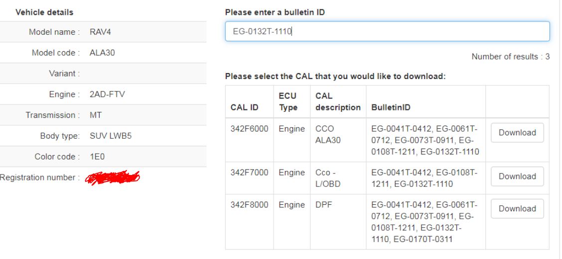

Колата е Рав4 2008г D4D 2AD-FTV 136к.с., купена от колега от форума преди седмица. От него знам, че е сменил SCV клапана при МехаННика и е направена инициализация (снимка). Освен това е сменил и филтри и подгряващи свещи. Преди покупката ходихме в ТМ Ауто и според диагностиката дюзите са ок (но трябва да се има предвид, че едната е със стойност около +2.0 и съответно има друга компенсираща с около -2.0 и препоръчват добавка за почистване). Нямаше записани грешки.

Смених горивен филтър и SCV клапан с подобрената версия + инициализация с Техстрийм след смяната. Частите са купени от Геомоторс Варна (благодарности на колегата). Старият клапан беше китайски заместител на фабричната версия.
В чужди форуми попаднах на информация, че освен смяна на клапана трябва и ъпдейт на софтуера, за да се увеличи налягането при студен старт (EG-0132T-1110-EN). Прочетох, че трябва да е над версия 302v0000, за да е приложим за подобрения клапан. Снощи гледах с техстрийм, но не можах да проверя с коя версия съм в момента. От тук намирам по номер на Тойота бюлетина (EG-0132T-1110) 3 ъпдейта (прилагам снимка).
Някой правил ли е такъв ъпдейт и къде? Лично ме е страх с моя китайски кабел да правя такова нещо.
Междувременно в Офроуд форума колега е решил подобен/същия проблем след ревизия на стартер - линк.
