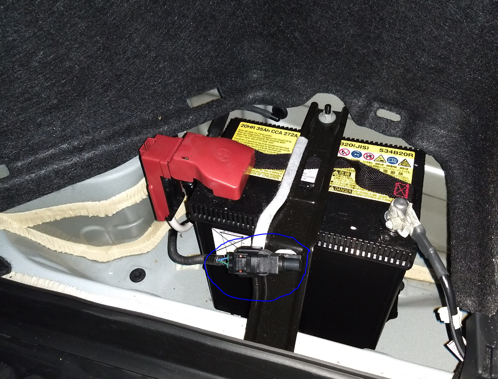

Не видях да сте обсъждали, затова ще питам. При 12V батерията имам един допълнителен не свързан кабел. Хванат е със щипка на шината която държи акумулатора към купето и е оставен може би за някакъв допълнителен модул. Някакви идеи за какво е. Автомобила е комби Аурис

Не свързан към какво? А към какво е свързан? (Само любопитствам.) Поне при мен - около 12 волтовия акумулатор, няма нищо необичайно - освен маркуче, което е монтирано към отвор в корпуса на акумулатора (до колкото разбирам - за извеждане на отделящи се газове извън купето). Но модела е по-стария.

Към нищо не е свързан, завършва с щипка монтирана на планката държаща акумулатора към купето и нещо между капачка и сензор. Прилича ми на някакъв температурен датчик, ама какво да му мерят температурата на този отсек ?!?
Ще снимам малко по късно.

Температурата на акумулатора е много важна за начина на зареждането му..

slowtraveler написа: ↑02 Май 2019 09:42 Температурата на акумулатора е много важна за начина на зареждането му..
Това е ясно, но говорим за 12V батерията, за хибридната съм съгласен. Досега не бях виждал температурни датчици при акумулаторите на конвекционалните автомобили. Да не говорим че даже ако е температурен датчик, той мери околната температура, няма досег с батерията. Вижте снимката по долу.

Не мога да се ориентирам по снимката, но при мен зареждането на конвенционалната 12В батерия се следи доста строго от ЕКУ-то, като подава доста различаващи се зарядни напрежения (чрез тях модулира и тока) в зависимост от температурата на акумулатора (т.е. температурата около акумулатора).. Да не говорим за другите 'батерийни' параметри, които пък се четат от един модул, който при теб може да е скрит под червената пластмаса на плюса...
