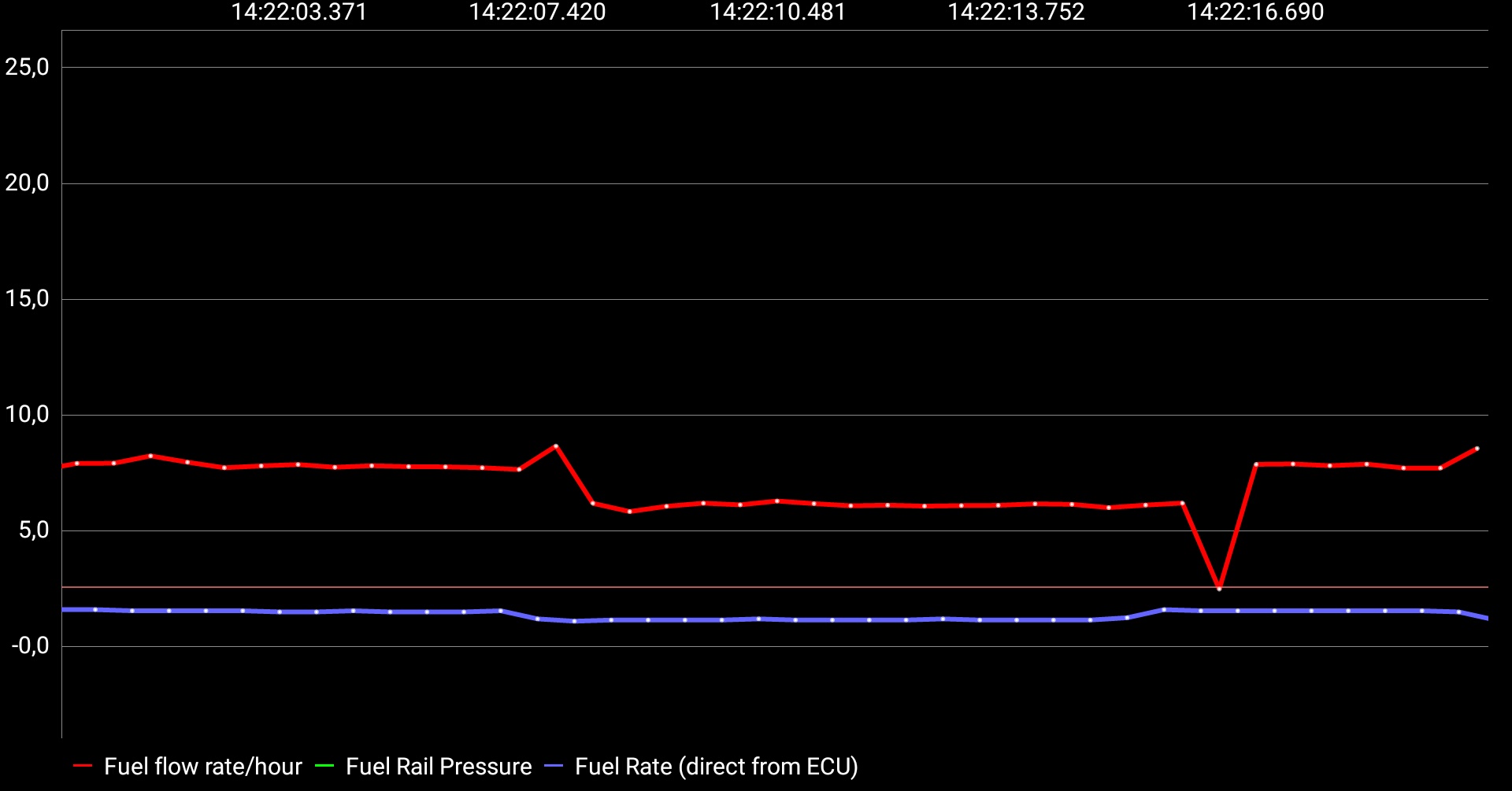

BOz написа: Ама да показваш 6 литра на час на място и да стъпваш върху това нещо за достоверна информация, хайде няма нужда.
Днес направих втори експеримент.... С четене директно на данните за разхода от ЕКУ-то (явно наистина иначе го умножава по броя на цилиндрите, или пък е общия поток гориво, включително върнатата нафта)....
Формата на графиката повтаря вече описаната, само дето абсолютните стойности са различни - при автомобил с включена предавка, независимо от това натиснат или не е педала на спирачката, стойността с включен климатик е 1.5л/ч.... На неутрална или Р е 1.1л/ч...
За съжаление не мога да го включа на сериозна диагностична апаратура - на Джипката апаратурата е по-специална и доста скъпа guns.gif
