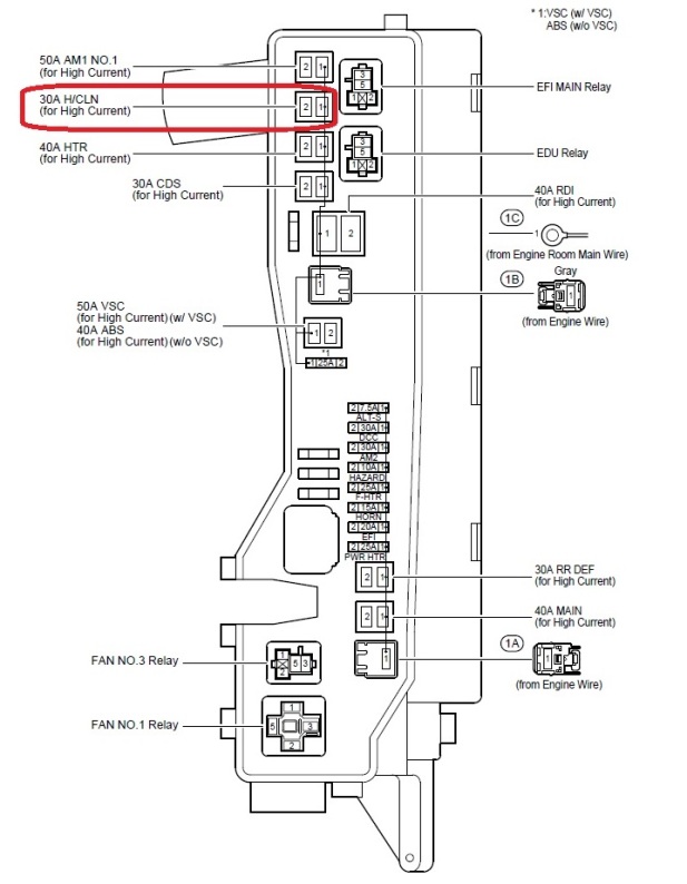

Колега, или колеги, аз ли гледам на друго място или кутията с бушоните при мен е различна (спрямо приложените снимки от колегата Ruderford)? При мен липсва такъв бушон. Прикачам снимка за по-голяма яснота. Иска ми се да спра автоматичното измиване на фаровете и да си запазя функцията с натискане на копчето.

Отвори другата кутия, която е до калника. При дизелите е различно.
Не става ясно какво точно искаш. Ако извадиш предпазителя няма да имаш изобщо измиване на фаровете. За премахване само на автоматичното измиване не трябва да махаш предпазителя.
Freedom написа: ↑05 Ное 2016 23:18 Изключване на автоматичното измиване на фаровете:
Има два варианта:
1.Прекъсва се/отсъединява се клема 6 на реле H3. Релето се намира под десния фар и осигуряването на достъп до него е доста трудоемко.
2. Изважда се един пин от щекер J2

от Ruderford
