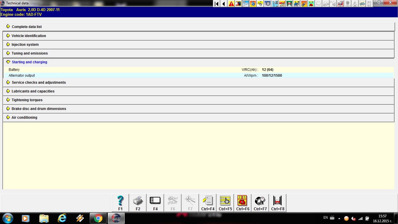

Re: Toyota Auris E15 2.0 D4D 126HP - трудно палене - РЕШЕН -
Публикувано на: 16 Дек 2015 11:10
от dekata
Наистина не трябва да се прекалява,защото е много вероятно този голям акумулатор да не бъде зареждан достатъчно.Все пак всичко е свързано.А каталозите на различните фирми доста се разминават.На старата ми Фелиция 1,9 и дават 62 ампера,а в един магазин по техен каталог ми предлагат 74.По същият начин отказват гаранция за по-малък.Отидох при друг търговец и първоначално и той тръгна с -"Този е малък за твоята кола,но ще проверя в каталога",но в неговият каталог действително даваха 62 ампера.И той се изненада,но си ми даде гаранция.
Публикувано на: 16 Дек 2015 16:01
от todor87
Публикувано на: 16 Дек 2015 16:14
от Орлин Върбанов
Егати 64 ah щом са достатъчни със 72 ще мина и този път
