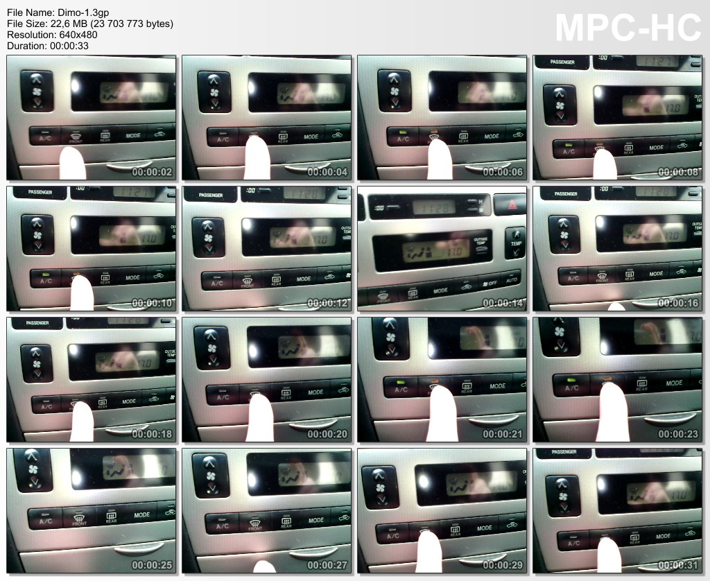

Здравейте, ето моя проблем: при натискане на бутон FRONT на панела се включва и светва A/C също (Toyota Corolla -1.4 VVT-i _ 2005год.)?

Така трябва да бъде. Прочети в менюала да разбереш как се управлява. И на мен ми е неудобно така.
[Corolla E12][Фото-отчет]Бутон на климатик - ремонт
Публикувано на: 22 Яну 2018 13:46
от emigranta33
Благодаря ти krasengn. Ще го прочета само да го намеря,че досега не попадам на правилния. Ако ти е удобно прати един линк на правилния менюал. Няма значение езика(руски,италиански,английски). Да спестя малко четене, трябва ли да оставя и A/C да е включено, защото до сега(от 1 месец я имам) все съм го изключвал.
Забелязах че мога да ги изключвам един по един.
До krasengn. Готово намерих го, така трябва да се включва и A/C за да не се запоти предното стъкло. Ако усетиш, че няма рязка разлика м/у вътрешната и външната температура, може и да спреш A/C не е проблем.

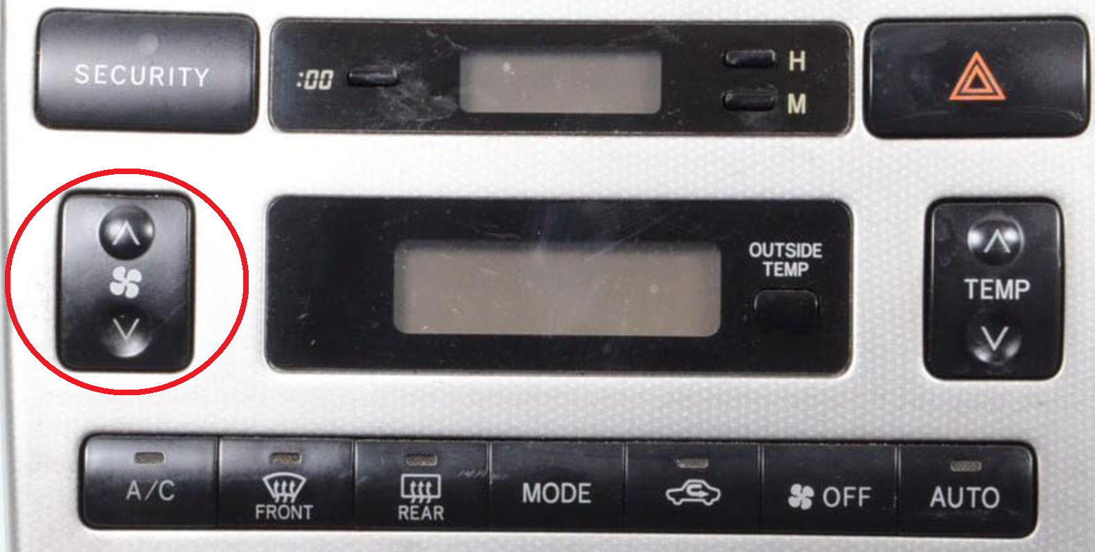

Здравейте, колеги. Не ми работи бутона за парното в посока за усилване или става с голям натиск. Четох из форума,че трябва да сваля целия панел и да го ремонтирам с някакви графитни втулки. Въпросът ми е не може ли да се свали от вън и не може ли да се поръча отнякъде, че не можах да намеря. Извинявам се ако има някъде инфо и не съм го видял.
Това е таблото и бутона:
Публикувано на: 09 Окт 2025 10:29
от Akima
Може да се свали "от вън", но ще Ви трябва малък кози крак или удобна щанга, която минава безпроблемно през вратата на колата.
Ако правите ремонта, както съм то описал в пост №1 на тази ВАЖНА тема преди 10-на години, бих Ви препоръчал да си намерите кръгли бутончета 8 мм - високи ~5.5 мм - ще трябва и да замените щангата с поялник.
