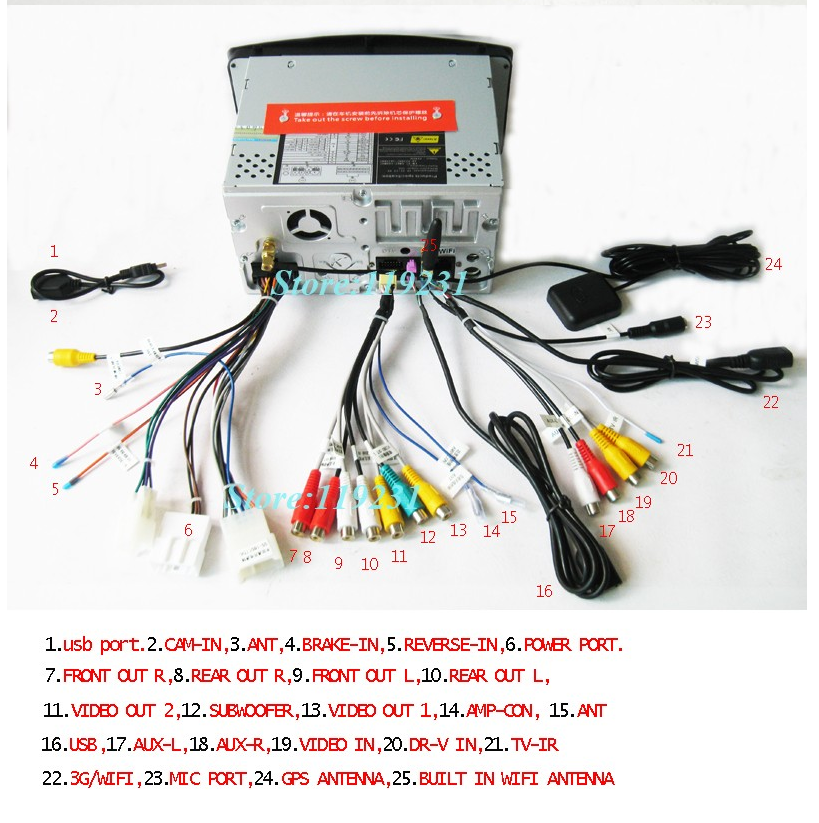

Започнах инсталирането на китаеца и стигнах до окабеляването. Доста кабеларщина са дали които сигурно 80% няма да ползвам.
Поправете ме ако греша:
Снопа от 7-15 предполагам са за advanced аудио система и няма да ги ползвам.
Снопа от 17-21 сигурно са за dash камера, която не е налична и няма да ползвам.
Кабел 23 - Външния микрофон го мъдря още дали да го бъде или не.

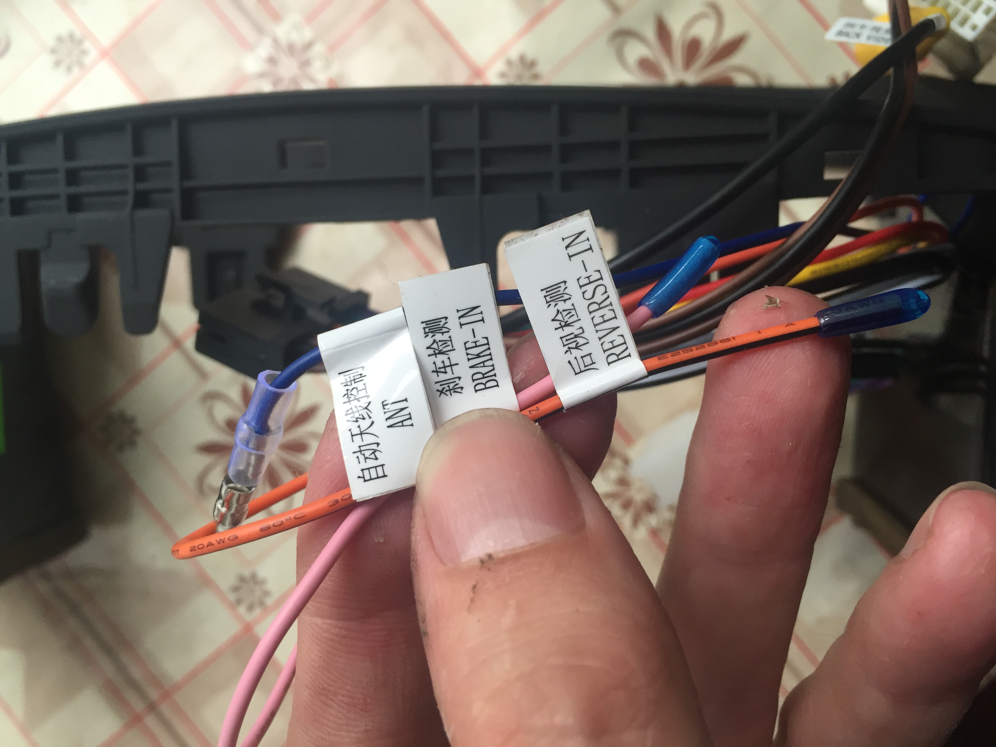

Голям хикс са ми кабелите №3(ANT), №4(BRAKE-IN) и №5(REVERSE-IN). Предполагам 5 е за задната камера да се пуска без да си включил на задна, но не съм сигурен.
Тея №3 и №4 обаче нямам и предложения за какво са. Благодаря на всички отзовалите се smile.gif.

Публикувано на: 04 Юли 2016 09:41
ANT обикновено е антена (вероятно управление за автоматична антена)...
BRAKE IN - да не би да му трябва за нещо сигнал от спирачките?
Няма ли схема на свързването? Китайците обикновено прикрепват такава ...
Подмяна на оригинално CD/HU - Corolla Verso Е121 2003
Публикувано на: 04 Юли 2016 10:15
от tora
№4(BRAKE-IN), вероятно е сигнала от вдигната ръчна спирачка, за да се гледа видео само в покой. Тези дни смених на моя аурис оригиналното радио, с друго, и има такава работа, но е без куплунг, има изведен кабел с датчик. За другите не мога да дам мнение.

от deqn86
tora написа: №4(BRAKE-IN), вероятно е сигнала от вдигната ръчна спирачка, за да се гледа видео само в покой. Тези дни смених на моя аурис оригиналното радио, с друго, и има такава работа, но е без куплунг, има изведен кабел с датчик. За другите не мога да дам мнение.
Ами мернах из нета нещо подобно, но не бях много сигурен. Де да търся сега кабела за ръчната, че и монтажните скоби на оригиналното радио имат едни пъпки, а китаеца няма дупки за тях и сега ще играе дрелката wacko.gif

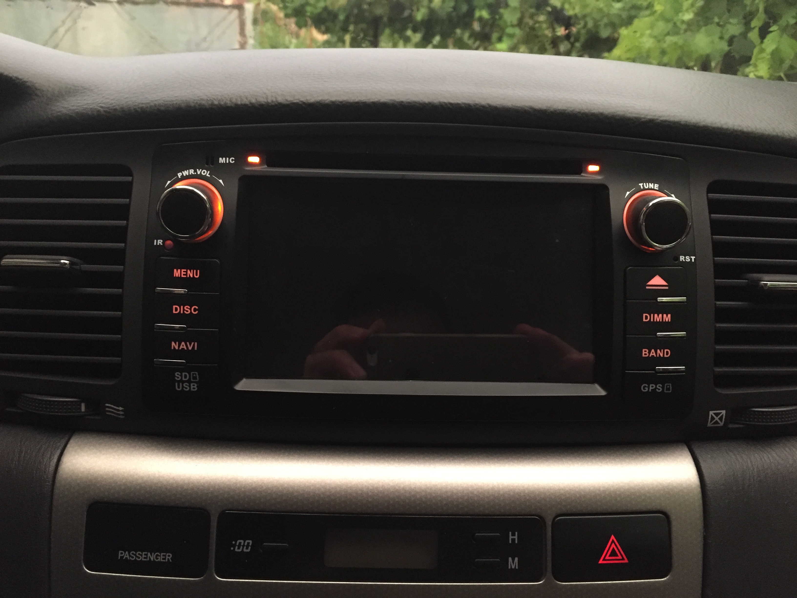

Ами след малко модификации и наместване вече имам китаец в колата. Ще се опитам да опиша всички стъпки, през които минах, но ако пропусна или нещо не е ясно
ще допълвам smile.gif.

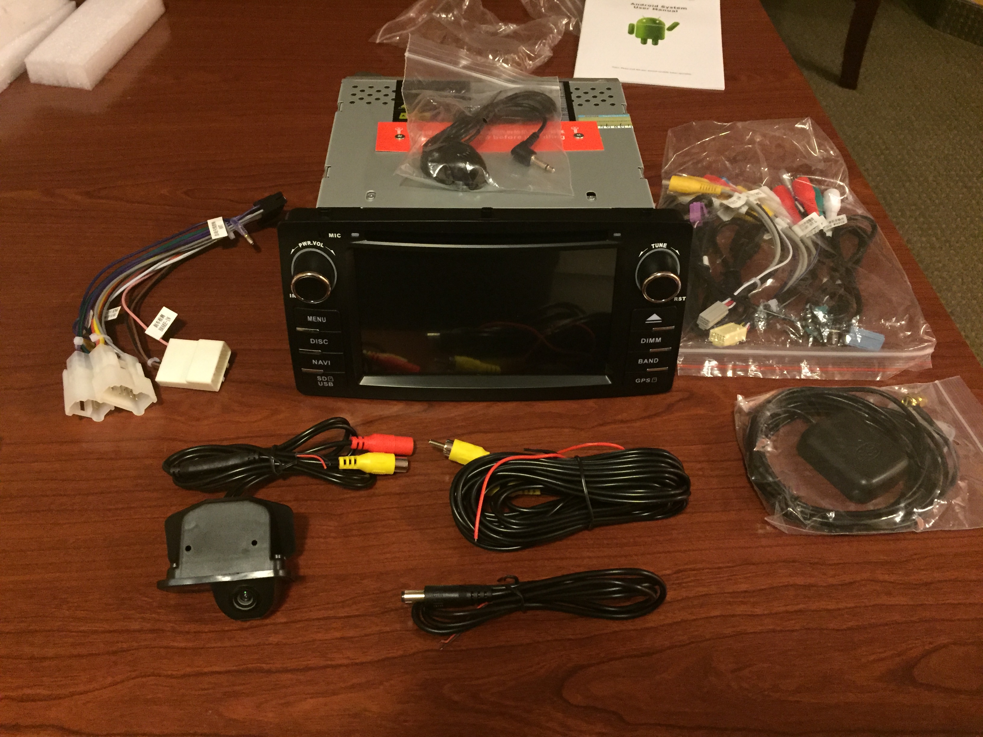

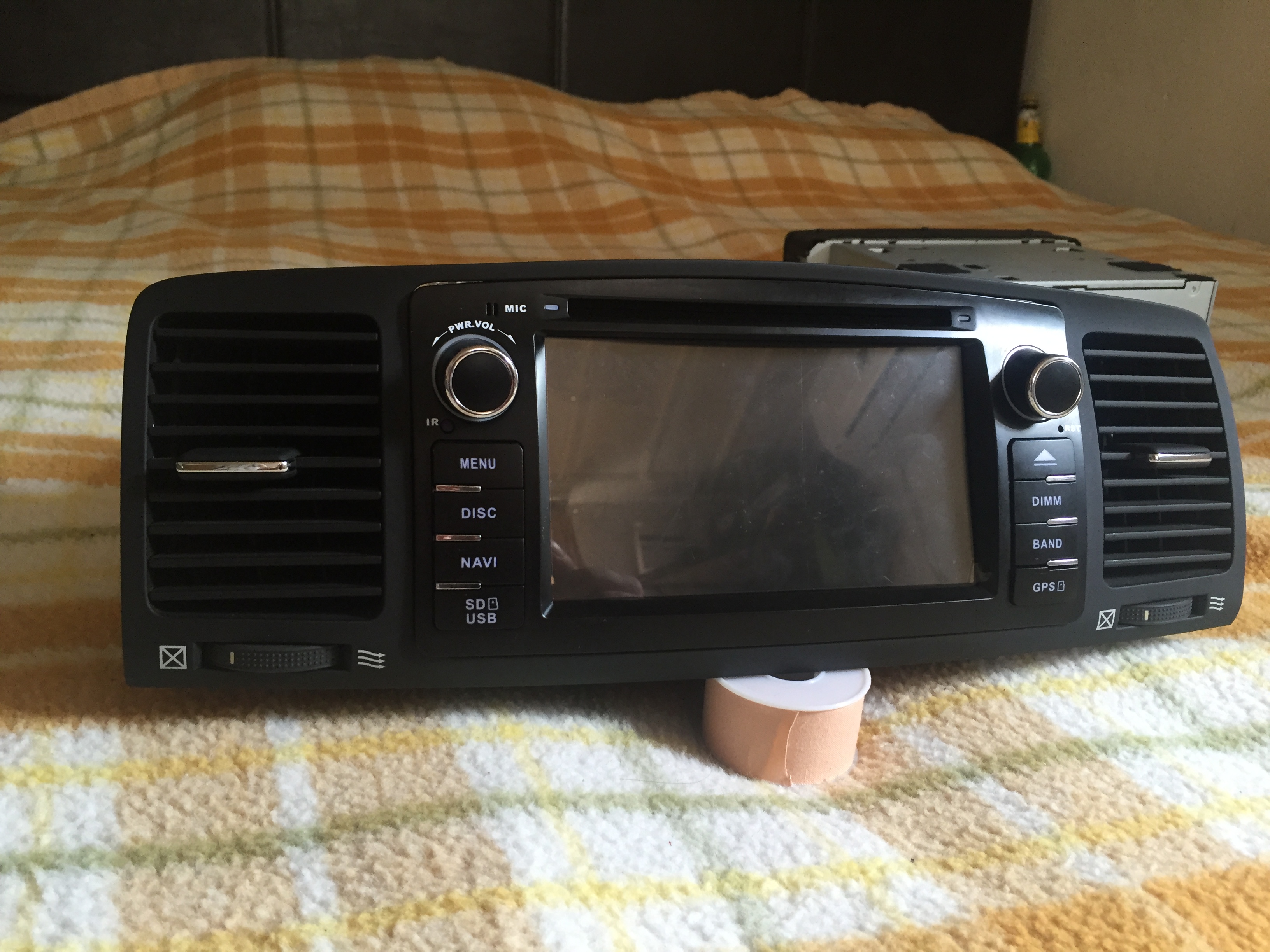

Взех си тоя китаец. Струваше 180$ + 90$ доставка + 11$ задна камера и пристига за 5 дена с DHL. Бях на командировка в US и се възполвах от това да го поръчам до там за да избегна мито. След 1 седмица падна с 20$ ма това ми бил късмета... Прибрах се и почнах монтажа (нито една щипка не е пострада в заснемането на този снимков материал).

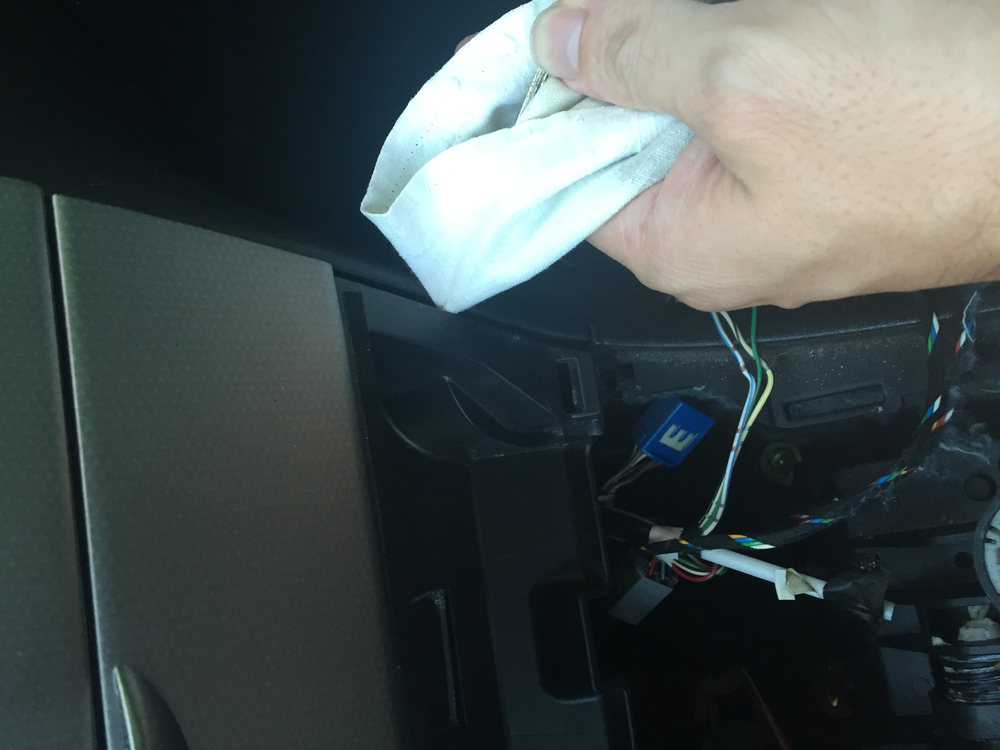

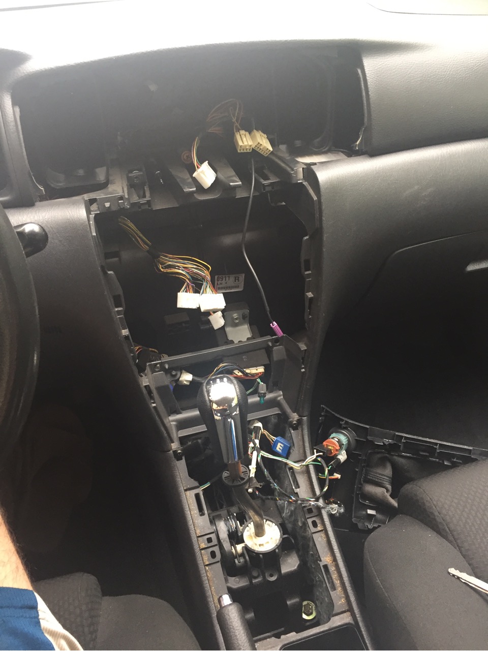

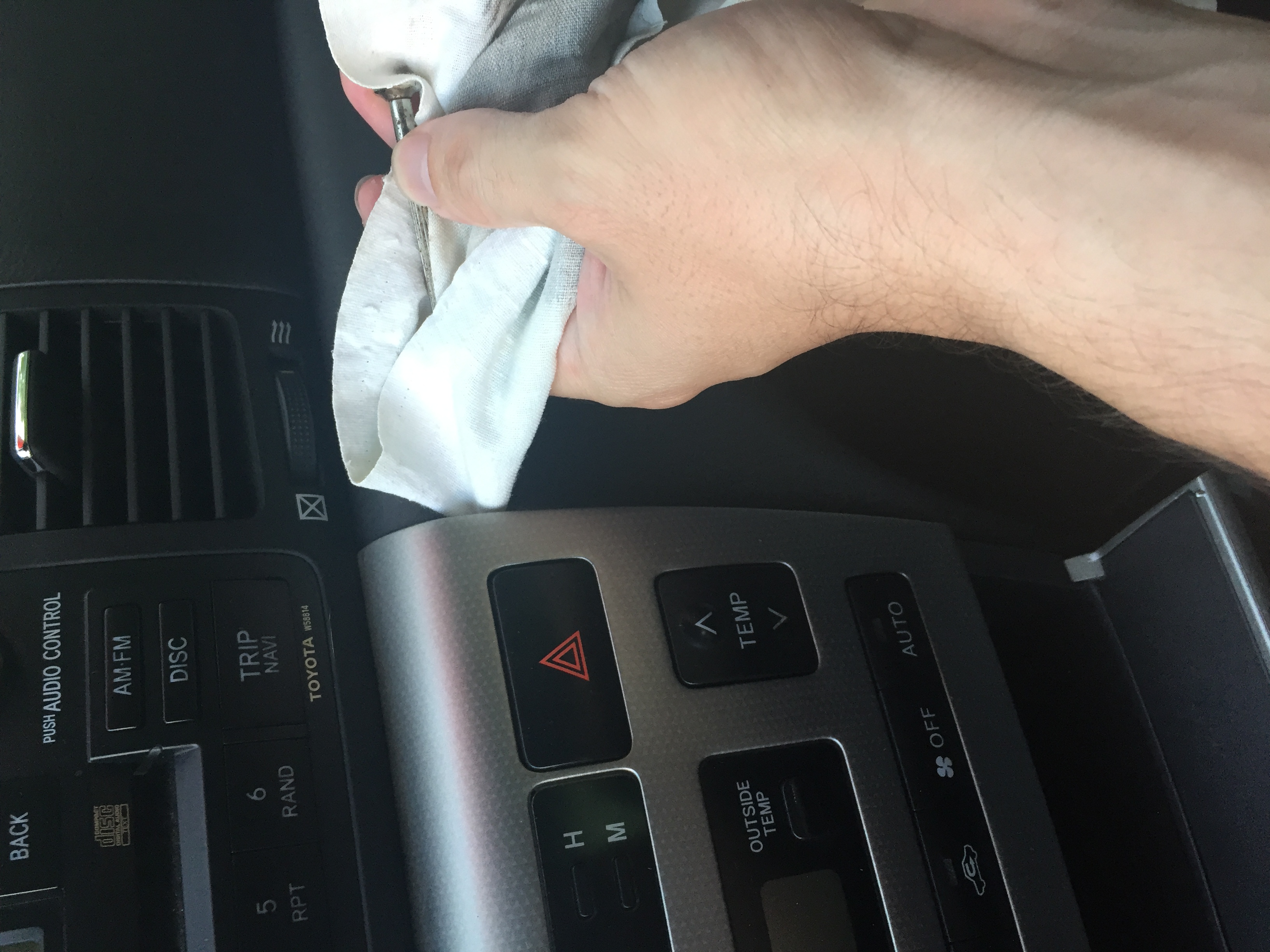

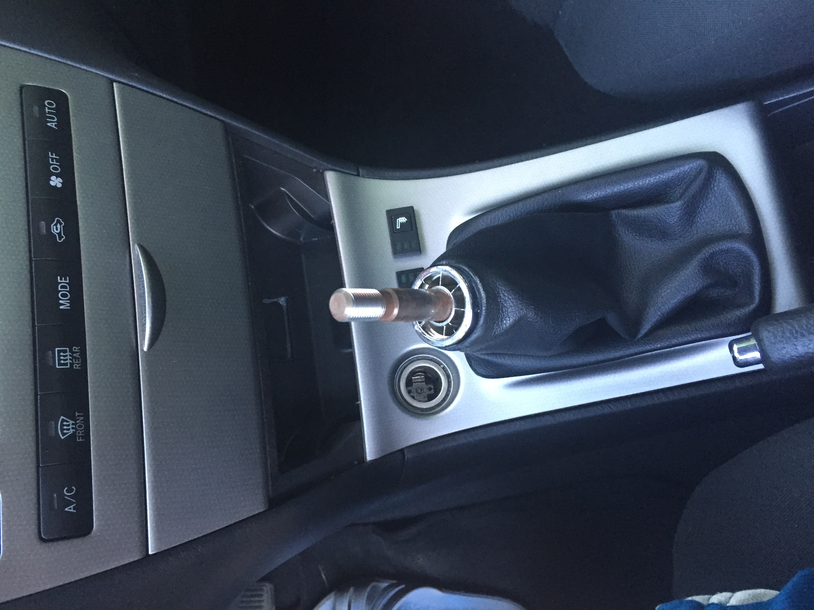

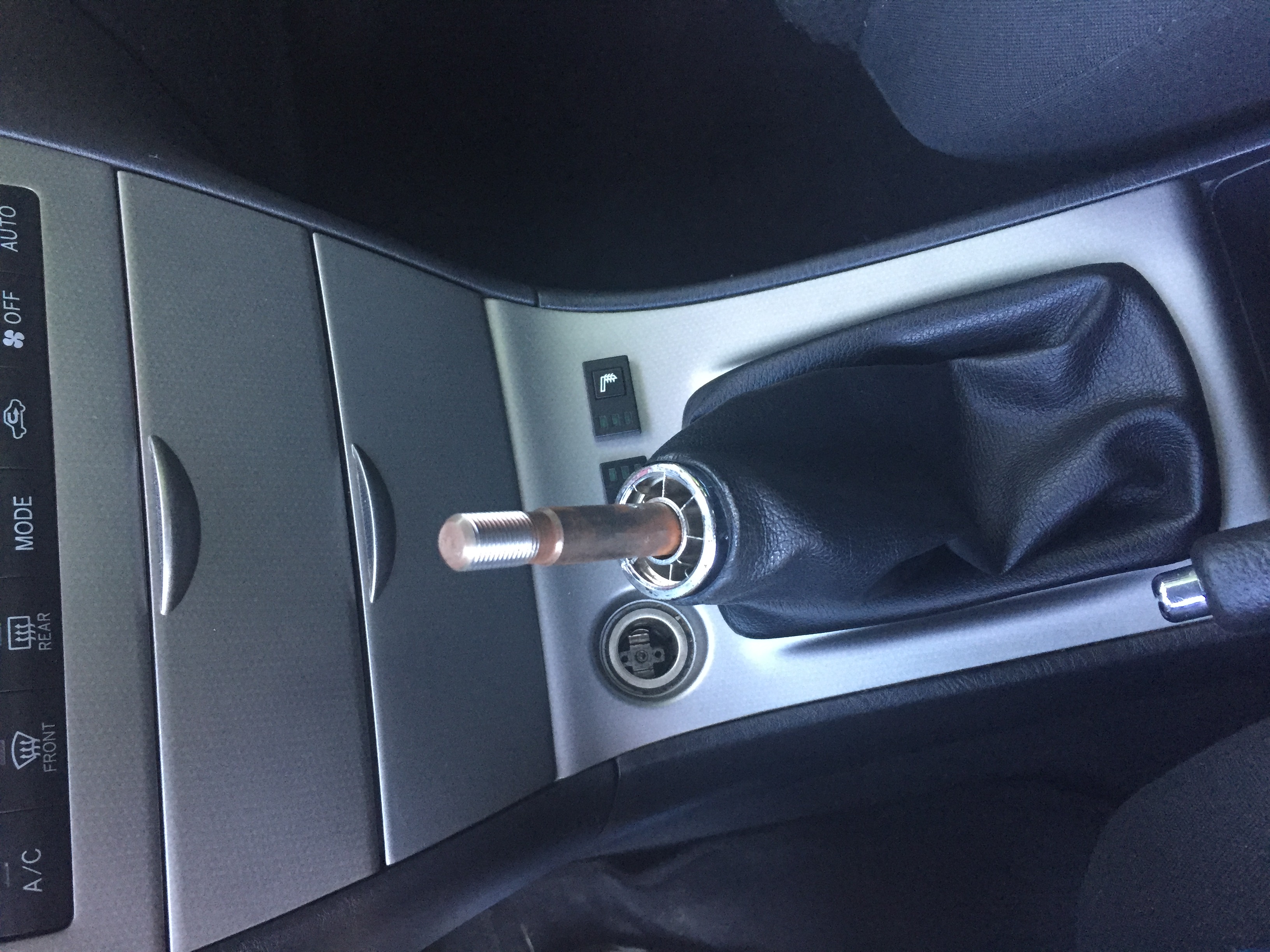

1. Развих топката на скоростния лост.
2. Разкачих пепелника. После пластмасата с кожуха на скоростния лост.
3. С малка отверка (препоръчвам пласмасово лостче) разкачих конзолата за климатика. Тя се държи на 2 щипки отгоре и 2 най-отдолу.

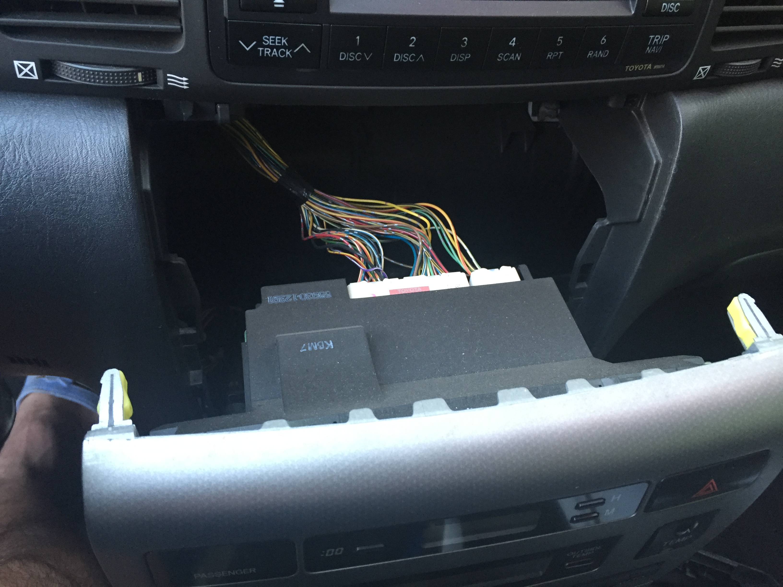

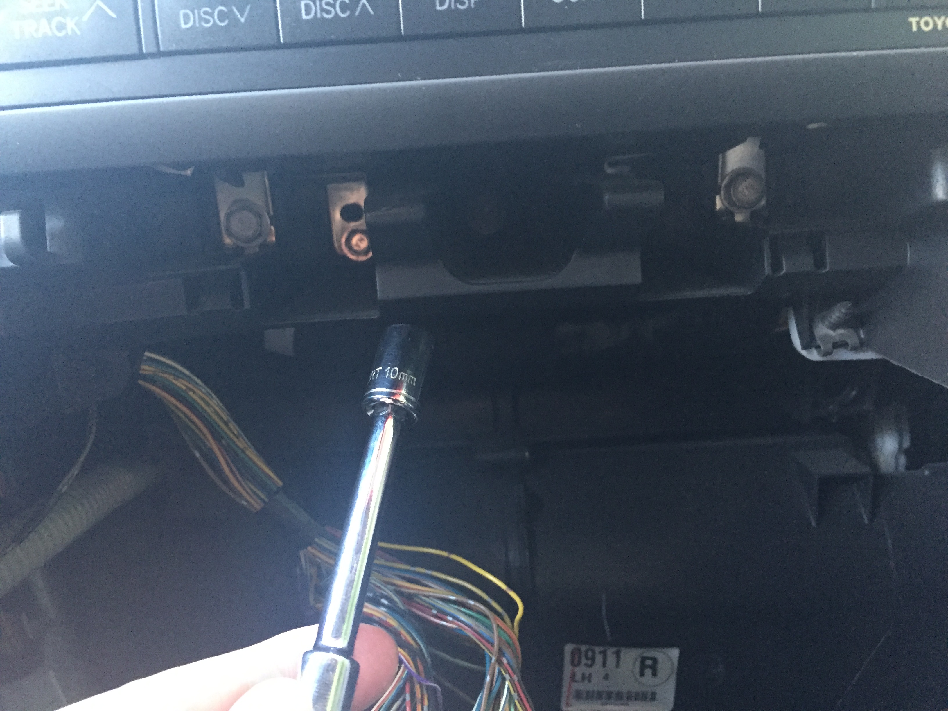

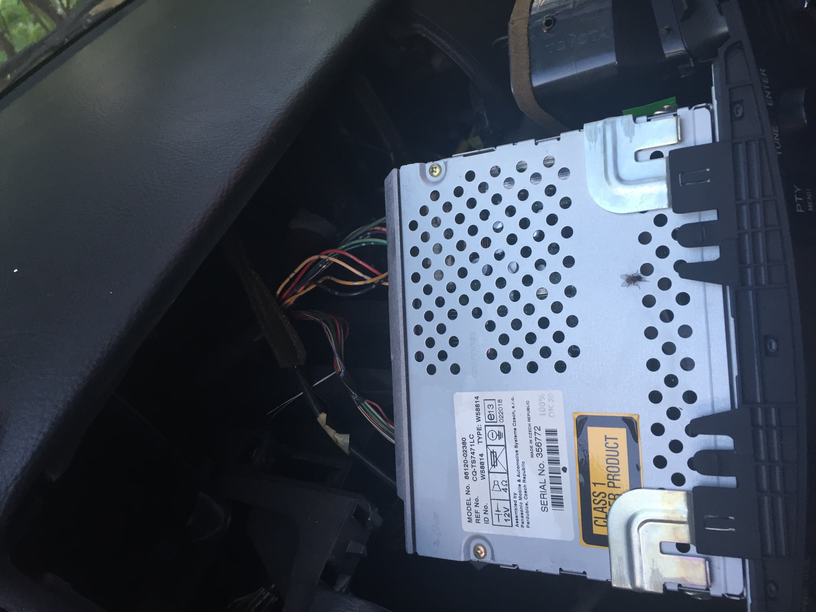

4. След като се разкачат кабелите на конзолата и се остави на страна се развиват 4 видии с камък 10мм. След като се развият е добре с
магнитна отверка да ги извадите, че ако паднат могат на много кофти място да отидат.
5. С леко придърпване напред, радиото се изважда заедно с рамката на централните въздухопроводи и го разкачате от кабелите.

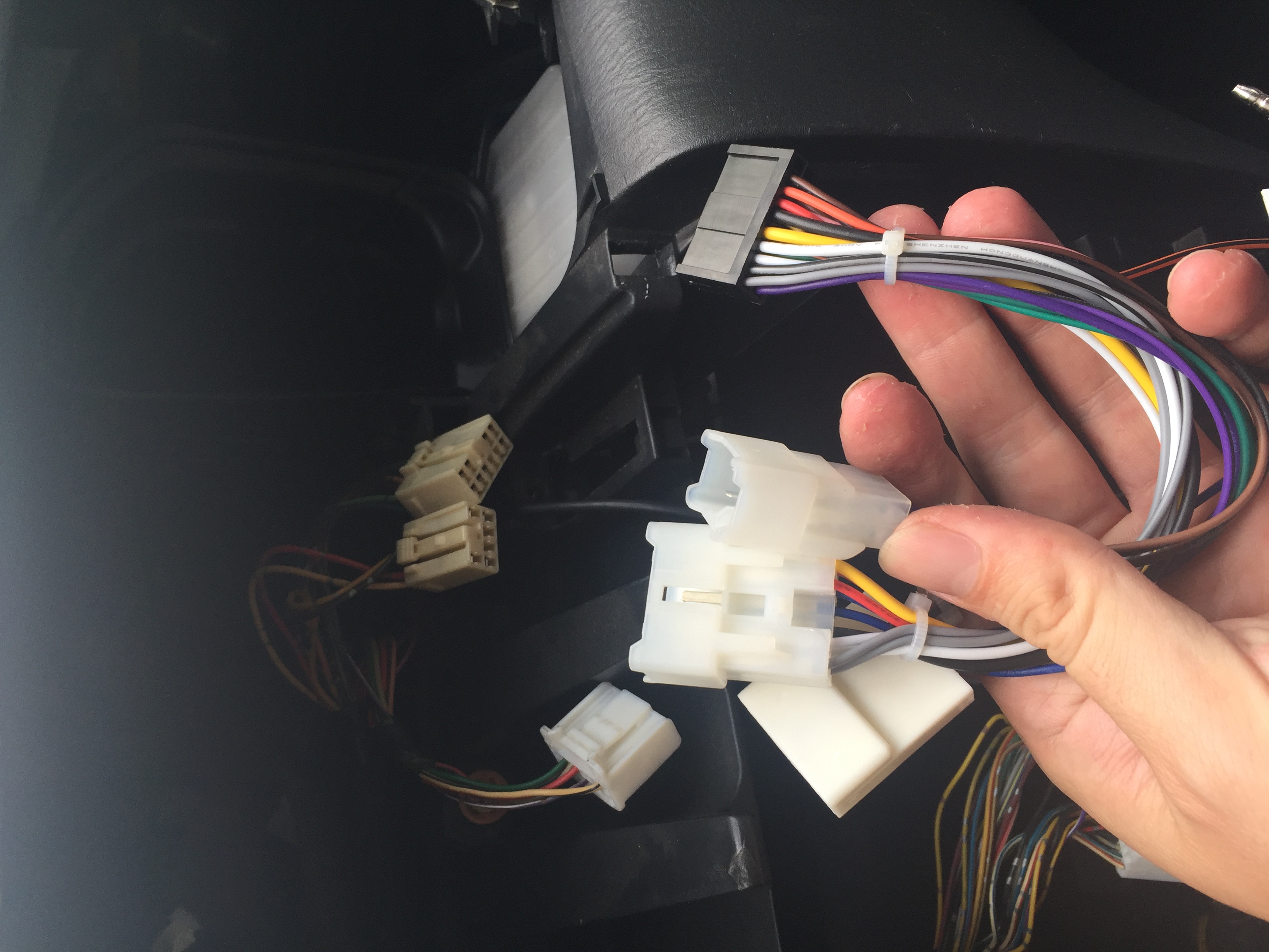

6. С китаеца пристигна 1 сноп кабели който се закача на старите кабели и ги обединява в 1 вход към него.

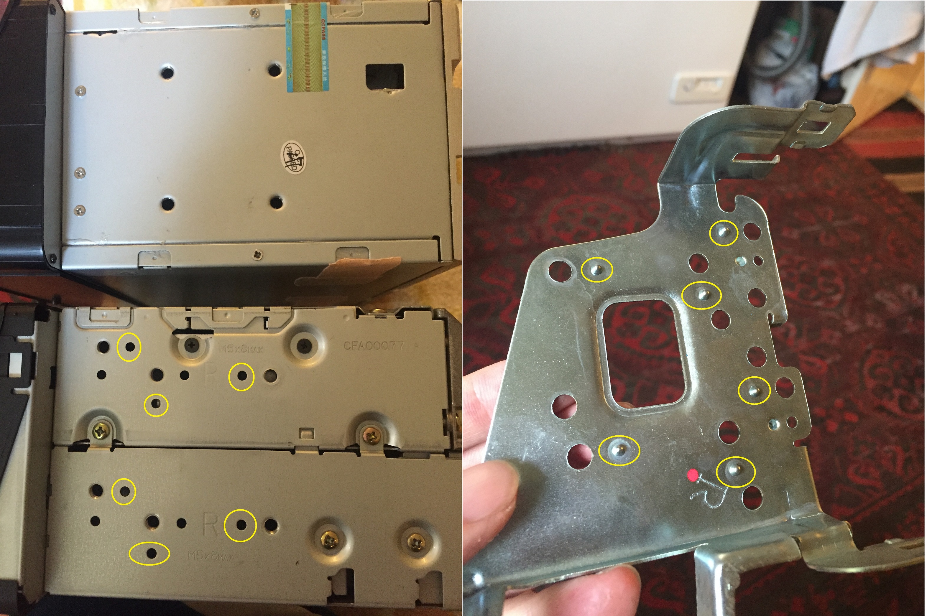

7. От старото радио махате рамката, като я придърпвате напред и после и планките му. Те имат пъпчици, които китаеца няма дупки за тях и ми отне малко време докато разбера що стоят криво след като ги завих.Хубавото беше, че поне си отбелязаха местата и с дрелката 3мм беше лесно да се разпробият дупки за тях.

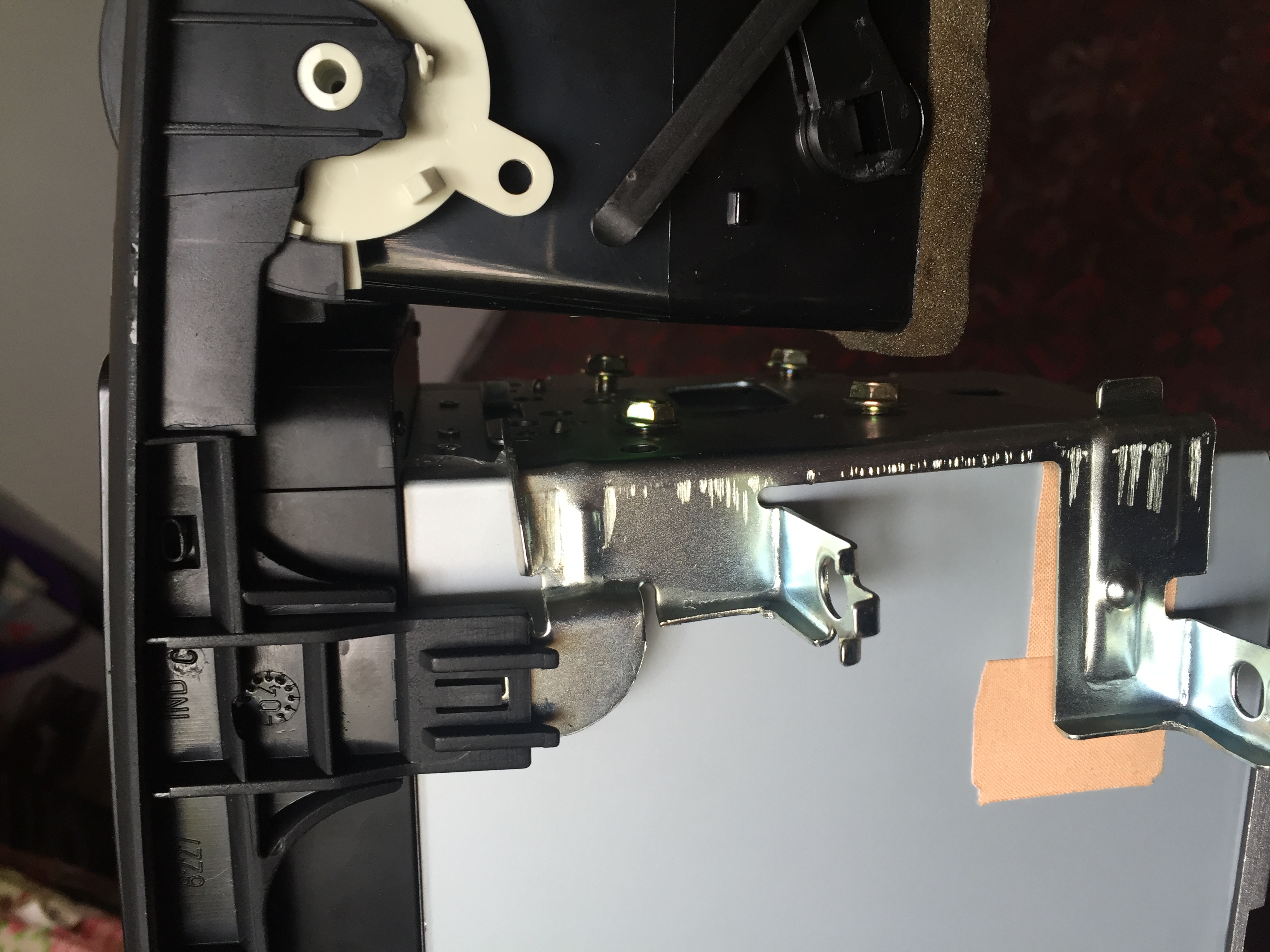

8. После първо се монтира рамката на китаеца като я прекарвате отзад му, защото той не пасва идеално и няма как да го монтирате по същия начин.
9. С ключ 7 завивате планките към него защото вече рамката пречи да се завият болтовете с отверка.
10. Монтираната рамка и планки на новото устройство.

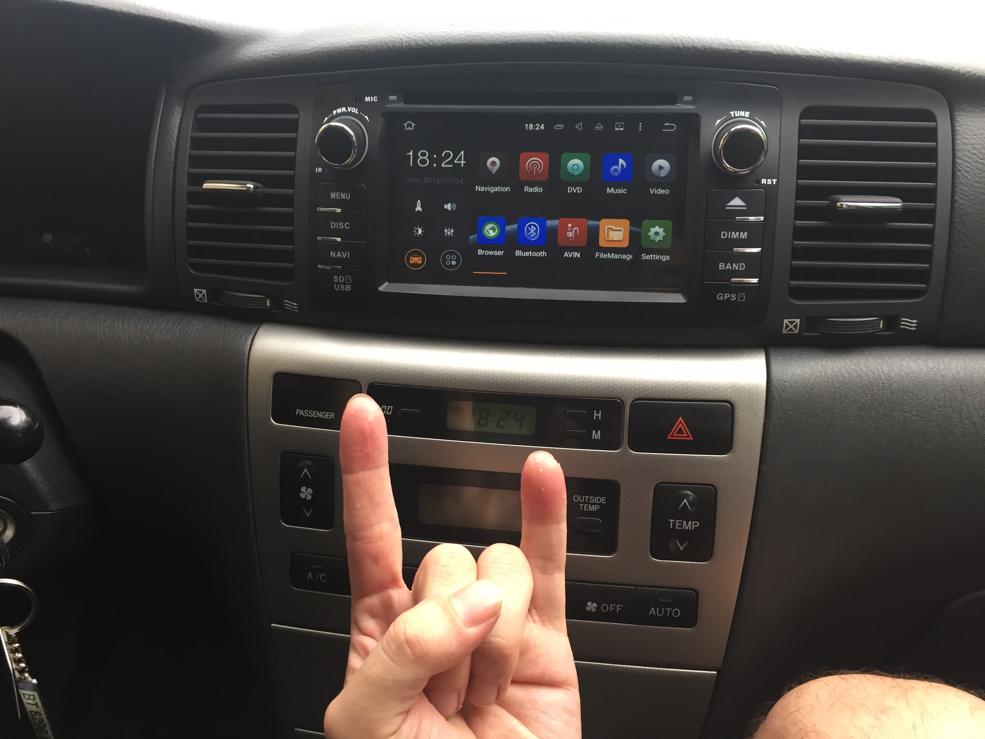

Отне ми около половин ден, но сега като зная кое как е ,сигурно ще стане и за 1-2 часа. Това е от мен. Когато пак ми остане време ще
мъча да прокарвам и камерата за заден ход и отново ще се опитам да документирам всичко.
