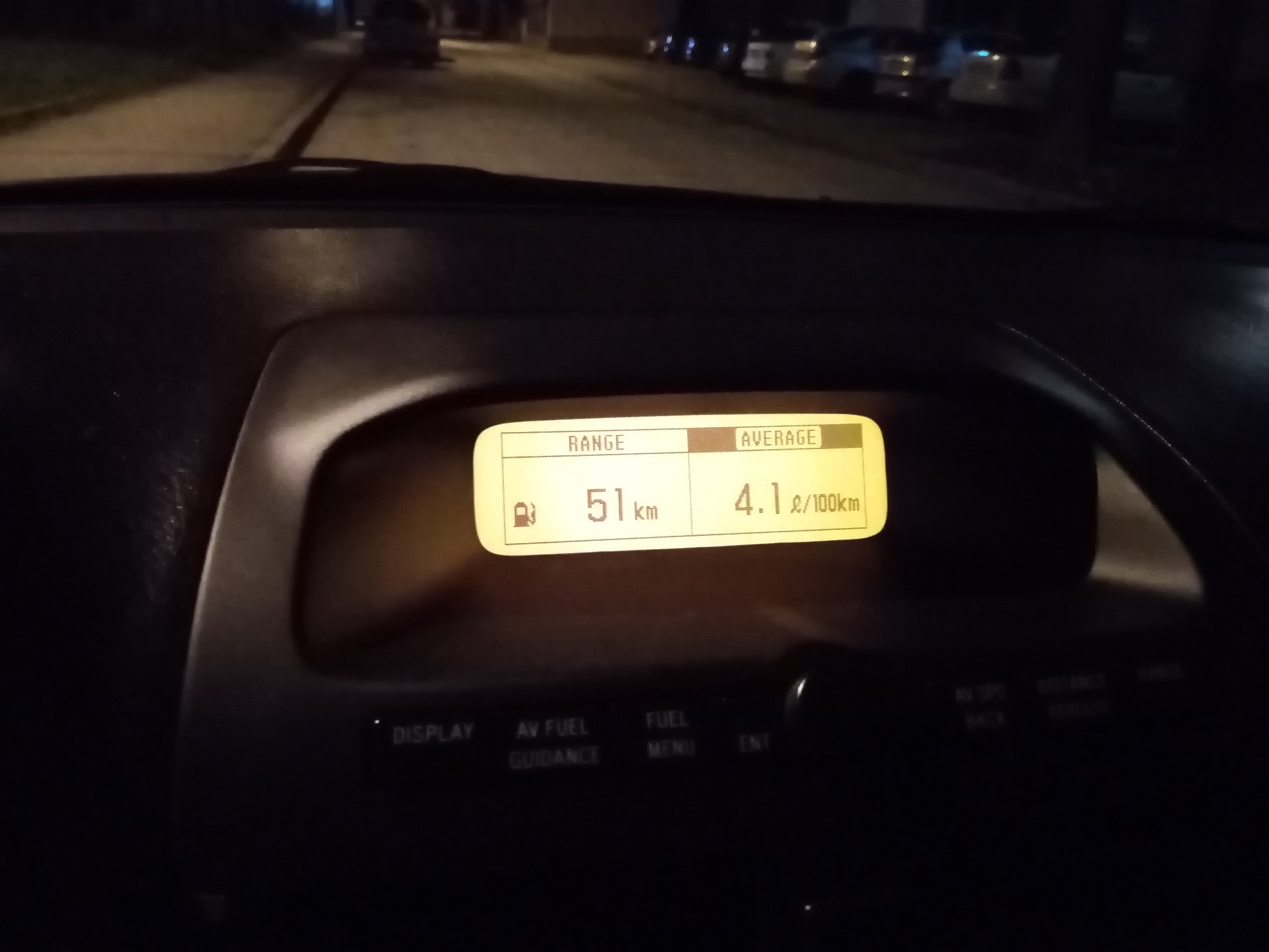

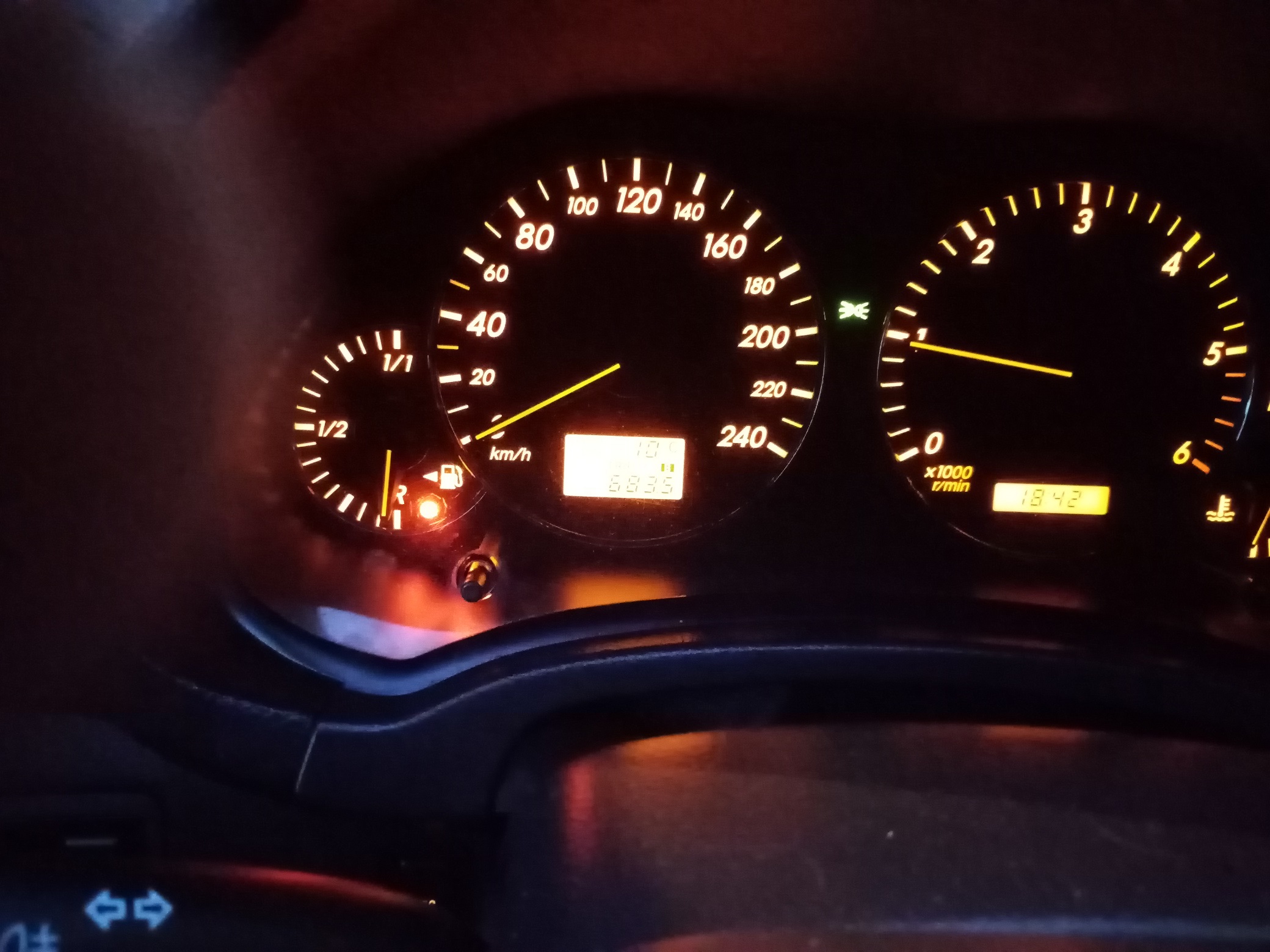

колата е Авенсис D2D 2.2 2005 148к.с. и още свиквам с нея
Имам чудене относно показанията на борд компютъра. Снимал съм го, както и таблото с показателя за горивото. Лампата е светнала точно преди малко. Според мен има 2 варианта:
1. в резервоара ми има само 4.1х51/100=2,09л
2. в резервоара ми има 4.1х51/100=2,09л +резерва(който не знам колко е)
Старата кола ми бе Рено и нейния компютър при достигане на резерва(точно 6 л) светваше лампата, а борда спираше да дава остатъчните километри. Тогава знам, че ми остават точно 6-те литра.
Въпросите са ми следните:
1. Реално смятам, че вариант 2 е реалния. Дали е така?
2. Не бих посмял да пробвам, но ми е интересно след въпросните 51км/или 2.09л какво би станало. И как колата ще го отбележи? Някой стигал ли е до това положение?
3. Колко е резерва?
Лампата на другия ден бе изгаснала, а борда продължаваше да си показва 4.1л/100кми и 51км. При Реното такова нямаше... Реното имаше на борда и една много полезна функция - изразходени до момента литри. Даваше ги много точно. Такава в Авенсиса не намерих. Дали има нещо подобно?

Здравей колега,
Благодаря за бързия отговор, но не е търсеното от мен. Това, си написал е така. Но все пак, е нова за мен кола и трябва да знам възможностите и. Сметката я правя с десетите за да се вижда откъде идват изчисленията... Бордкомпютъра си има предназначение и затова е монтиран. Ако заема централното място на таблото и е само за някаква що годе ориентация, то за какво е?

Публикувано на: 02 Апр 2020 22:58
от Karkudata
