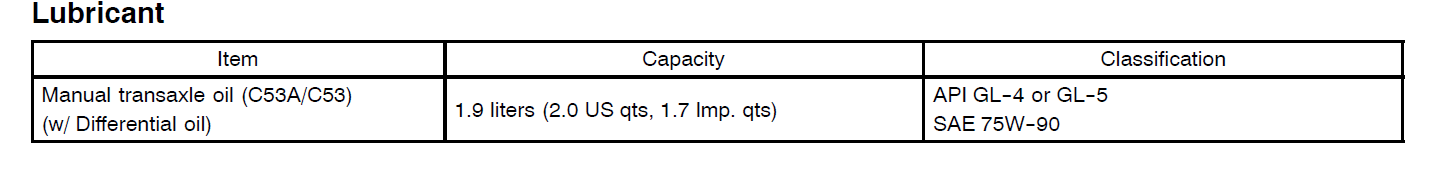

Напълно съм съгласен с теб. Ето това пише в repair manual-а за корола.
Gear oil.png (13.65 KiB) Преглеждано 4663 пъти

Здравей,
Това по горе е за стандартните,ръчни скоростни кутии които са с номера С53,С53А .
Разликата от нашите са две липсващи букви 5FS именно това са буквите за роботизираната кутия.
Но знае ли човек може и да бъркам. :D
GEAR SHIFT TYPE: 5FS: MTM, 5-SPEED FLOOR SHIFT (SEQUENTIAL)

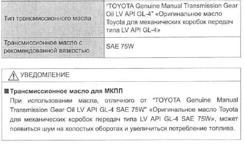

Ето от такъв един бюлетин на немски видях за маслото,в случая е на руски но мисля че няма значение.
MMT C53A Robot.jpg (31.41 KiB) Преглеждано 4616 пъти

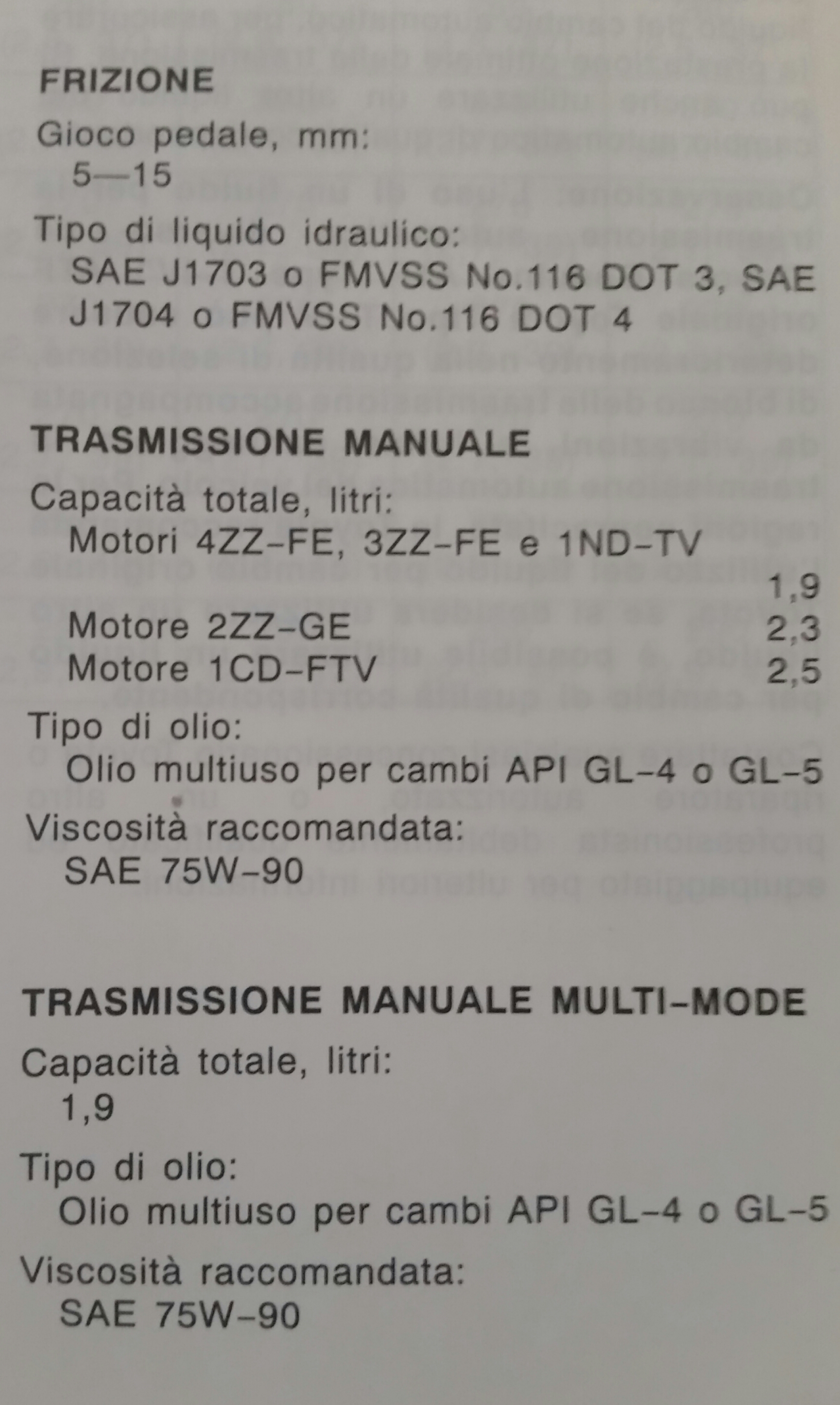

Сетих се че имам оригиналната книжка на моята кола и я изрових. Ето какво пише там.
2017-02-25 11.24.46.jpg (1.92 MiB) Преглеждано 4591 пъти

Няма смисъл да си усложняваш живота с таблици,истината е че това масло 75W-90 създава проблеми в студеното време.
Както са писали в бюлетина който съм дал по горе,за това няма смисъл да разтягаме тук повече.
Аз не те убеждавам да налееш 75W-LV ,както и ти не можеш да ме убедиш да налея 75W-90 по простата причина че съм вече доста време с това масло,и при мен нещата са добре. :thumbsup:
