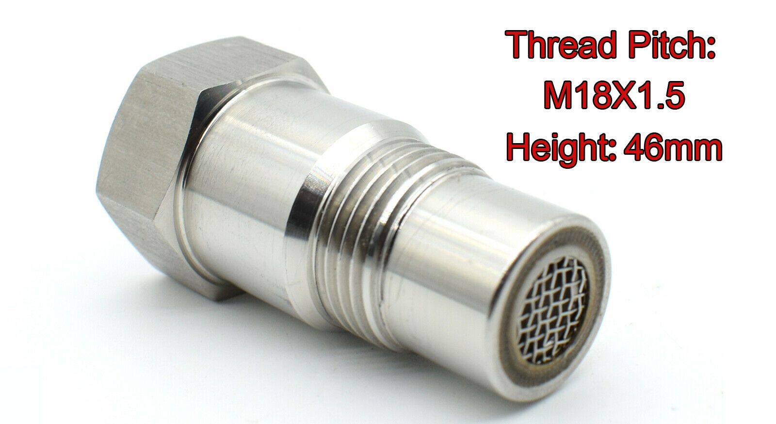

Взех тойота аурис 2009та, 1.33литра двигател 101 коня със запушен катализатор (не можеше да ускори над 80км/ч и тн. проблеми с мощността). Свалих катализатора който е част от изпускателния колектор, през отворите с една дълга отвертка и чук изтърбуших всичко вътре и след това го върнах на колата. Както се очаква след първото каране се появи грешка Р0420 която значи недостатъчно ефективен катализатор. В интернет има доста лесни решения с RC (резистор кондензатор) схема подобни на low pass филтрите които се използват при високоговорители. Сложих ги на сензора но се оказа че е модел на Denso при който явно номера не работи или стойностите на кондензатора и резистора трябва да са различни спрямо при сензори на Bosch. Мързеше ме да си играя с осцилоскопа за това се звързах с един "газаджия" който ми продаде дистанционна втулка твърдейки, че това решава проблема и до сега никой не е имал проблеми след монтажа на такава.... да ама не, отново се появи същата грешка щом излязох на околовръстното. За това поръчах още няколко различни видове и накрая намерих една която реши напълно проблема при мен - тествах дълго каране извън града няколко пъти и проверявах на диагностика за грешки които се появяват само след определен брой пъти наличен проблем както е и Р0420.
Дистанционната втулка която проработи е една от най-евтини в ибей англия (поръчах през ГГБГ, те се занимават с митницата) и крайната цена с доставката ми излезе под 20лв. Втулката на вид е тази на снимката долу. Като мрежата която се вижда отпред е запоена, не се развърта като на по-скъпите и вътре няма абсолютно нищо като парче катализатор или подобно.
