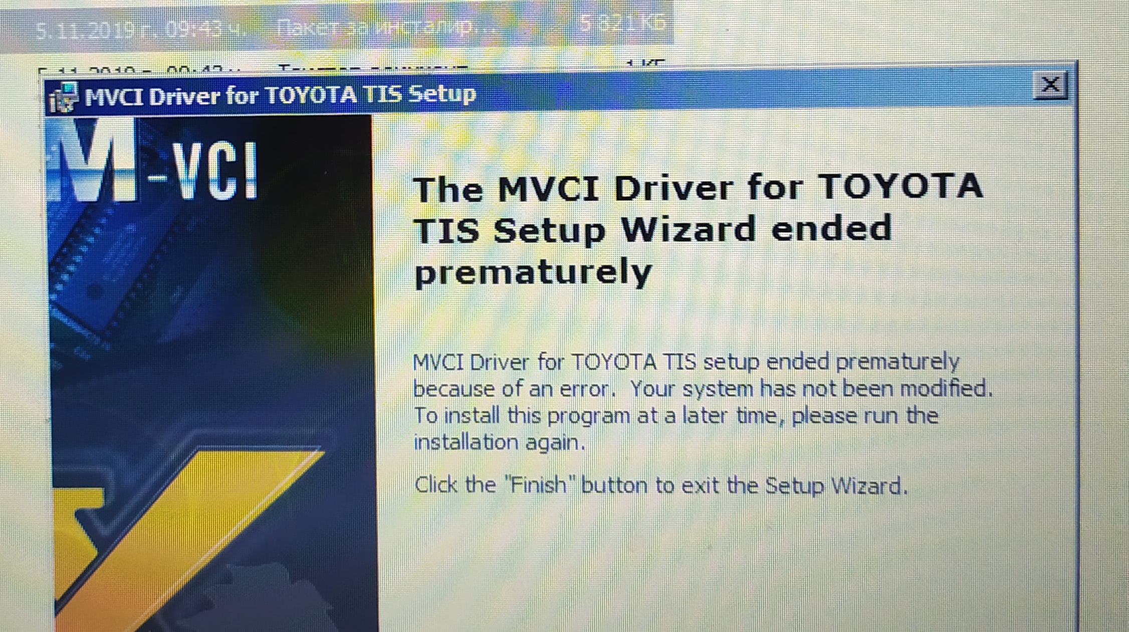

Здравейте! Закупих си кабел и след като опитам да инсталирам драйверите ми излиза надписа от снимката. Техстрийма 14.20.019
го инсталирах, но не ми дава да инсталирам драйверите от диска на китаеца. Може ли някой да ми изпрати инсталационен файл за драйверите? С Windows 7, 64bits съм.
Toyota Techstream - програма за диагностика на Toyota
Публикувано на: 09 Яну 2021 14:58
от valian1
Благодаря на колегата mapamop за помощта! Техстрийма вече работи. worthy.gif :cheers:

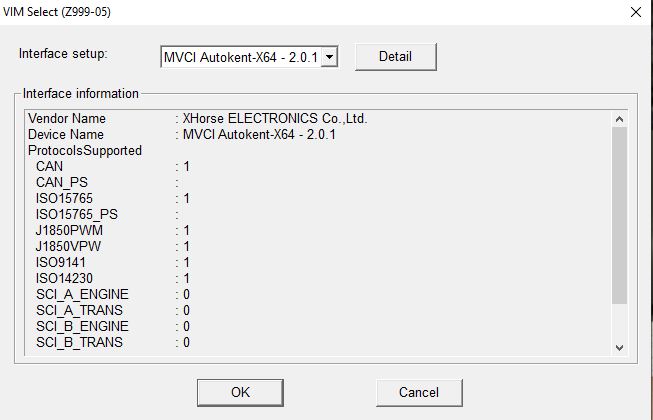

Имам затруднения с Techstream-а 13. Autokent ми изпрати парола, всичко си тръгна според инструкциите, закачих се, избрах модела, но като пусна live data и се крашва...и така безброй пъти.
Виждам, че при колегата mapamop също се е взривявала 13-ката и си е инсталирал Techstream 14.X.
Може ли да споделите от къде мога да си изтегля 14-ката за да опитам и с нея. Кабелчето ми е китайче, предполагам ще работи и с нея.
Мерси предварително! :cheers:

При мен си работи на Win 10, сложил съм си драйвера на autokent. Всичко тръгва, намира автомобила и като му пусна живи данни се разпада ..
Мислех да си пробвам с 14-ка, но все още не намирам от къде да си я дръпна.
