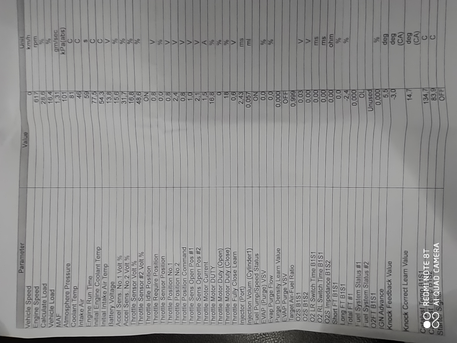

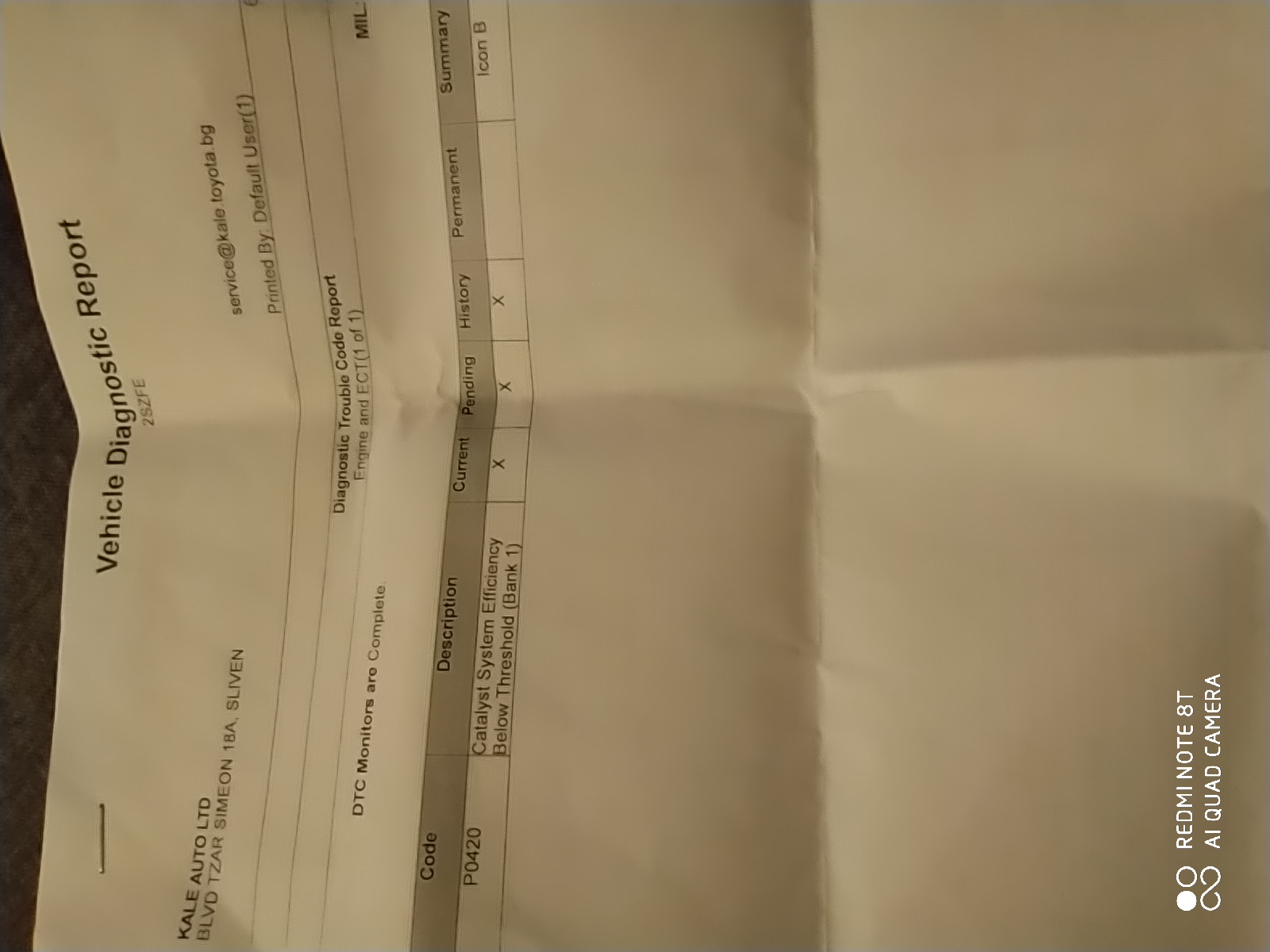

Тази грешка излиза! Yaris 1.3 vvt-i

Катализатор - премахване и поставяне на дистанционна втулка
Публикувано на: 25 Яну 2020 08:43
А диагностика правихте ли?
Доста по-вероятно е причината да е ламбда-сензор... Също така е добре да проверите и за пропуски в изпускателната система... И ако всичко е ОК - тогава да се насочите към смяна на катализатор...

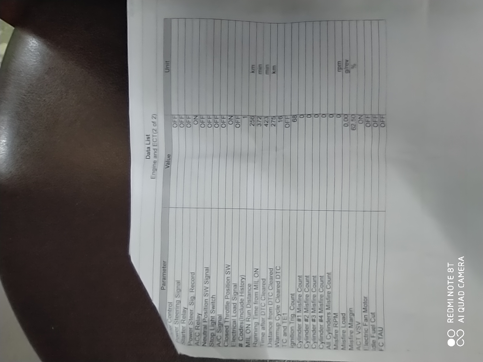

Публикувано на: 25 Яну 2020 13:42
от nevensk
Ето и диагностиката!
