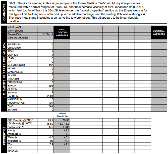

Може ли някои който наистина разбира да ми разтълкува следния анализ на Sustina 0W50? Само не разбрах дали това е анализ на употребявано масло или ново.
