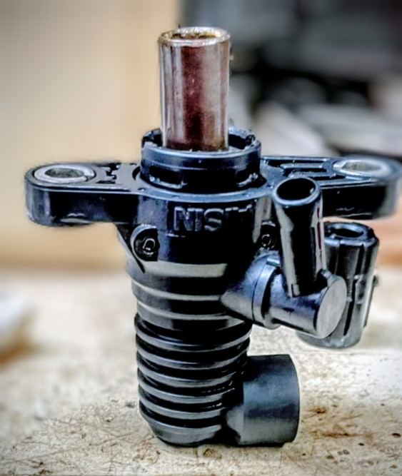

Здравейте колеги,
Колегата The_legend се оказа много технически грамотен човек и успя сам да си смени съединителя и откри доста подходящо решение за ремонт на хидравличната част от актуатора. В случая това не беше проблемът, но смятам че е много добро решение, особено за хора, които не искат да търсят майстор на гумени уплътнения.
И решението.
