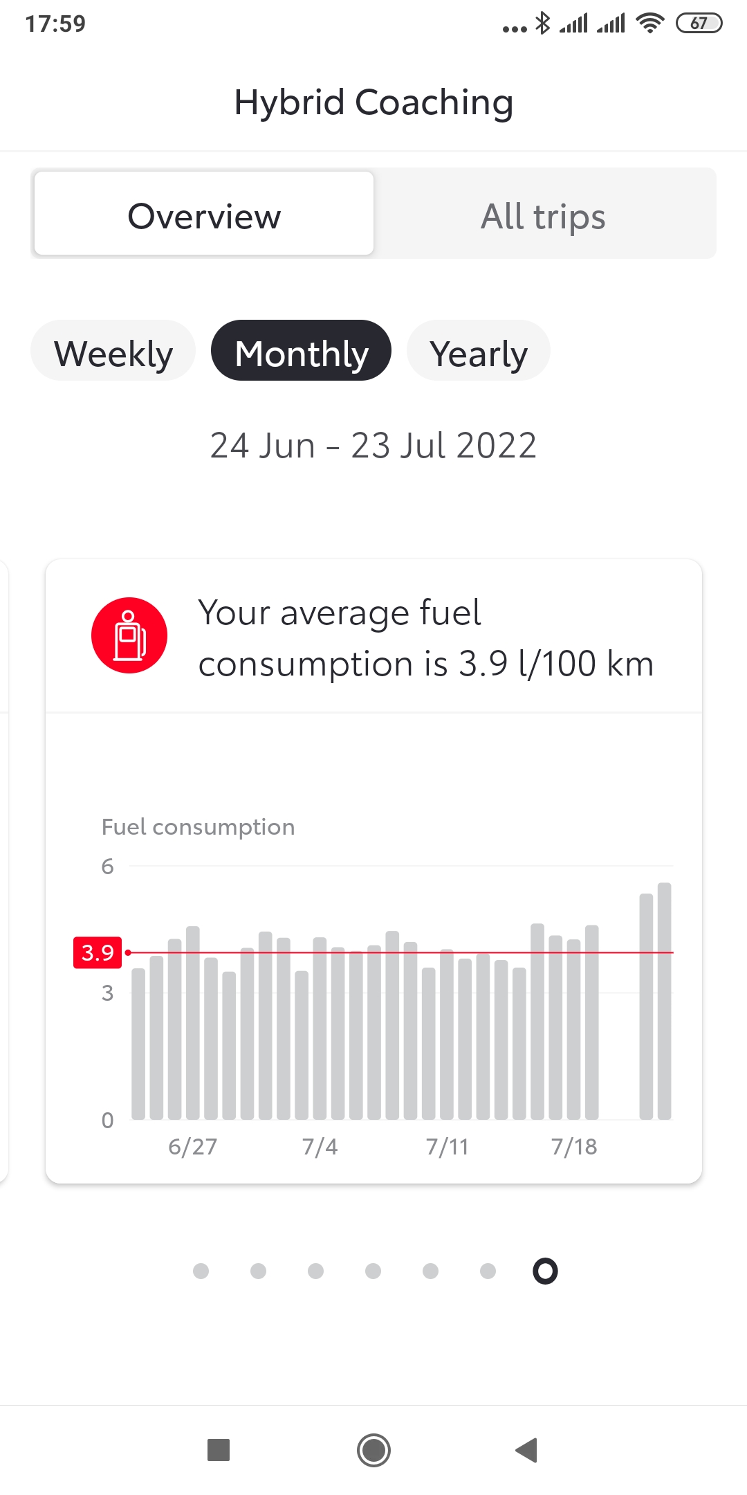

Оставих си Корола хибрид 2021 за боядисване на броня в сервиза на Тойота във Варна.Прави ми впечатление,че разхода на гориво ми скочи с литър на сто след като си я взех и то всеки ден.Карам по един и същи маршрут всеки ден.Гложди ме мисълта дали не са ми сменили някои клетки на хибридната батерия.Дава я пълна на дисплея,а колата почти не минава на батерия.Как мислите?

travelboy1965 написа: ↑23 Юли 2022 17:58
Някаква промяна в условията отвън ?
В Русе днес според дисплея на колата беше между 36 и 42 градуса. Преди два дни излизаха температури от сорта на 31-34. Не говоря колко е по прогноза, защото компютъра не може да чете прогнозата от вестника и се съобразява със това което "знае" за "околния свят". Та мисълта ми е да не пали по-често мотора заради климатик, или нещо около климатика?
Батерията ако е ровена ще ѝ личи по прахоляка - няма начин да не е събрала прахоляк по корпуса и да не е разместен/на пръсти. Най-елементарното е да погледнеш мокетите дали са разбутвани в зоната на батерията - предполагам ще личи. А няма причина да боядисват в купето и да разбутват там. За главите на винтовете не ти давам насока, че аз лично знам поне 2 начина да ги развия и да не им личи че са пипани, но с прахоляка е по-трудно да не личи намесата.
И да надебеля: Не си мисля че са ти пипали батерията, а по-скоро нещо със жегата която се изсипа в последните 2-3 дни. Не знам ако са откачали акумулатора влиза ли в някакви обучения тая кола, като конвенционалните "фосилни" или няма такива филми...

Аз даже не знам къде е батерията.Четох,че е под задната седалка.Как се стига до нея?Такъв разход 5.6 никога не е давала градско.

От жегата е. За да не прегрее батерията, тя се използва по-малко или изобщо. Пробвай да оставиш колата в подземен паркинг, пусни климатика на 22 преди да излезеш от паркинга и виж пак какъв е разхода.

Колата е в подземен паркинг.В офиса е в гараж.Нищо различно от досега.Просто и зимата 5.6 разход не съм видял.А и разликата от преди да я оставя и след това в разхода е очевидна.Ще видя следващите дни как е.Следващият път като я оставя ще и лепна холограмни лепенки да видя дали не са пипали.Не че пак не са си оставили ръцете и където са пипали де.Щипки незатворени-мани- мани.

Да се разбира ли ,че караш над 100 км на ден?
А колко дни минаха от тогава?

Като са я боядисвали ....вероятно са откачили акумулатора ....Отиди пак в сервиза и поискай диагностика.

Поисках диагностика,но нямам големи очаквания.Извънградско разхода си е същия като преди.Градско по един и същи маршрут е с 1/100 повече.

Както и очаквах след диагностика казаха,че нищо и няма на колата.За сметка на това спря да ми отчита в MyT.
