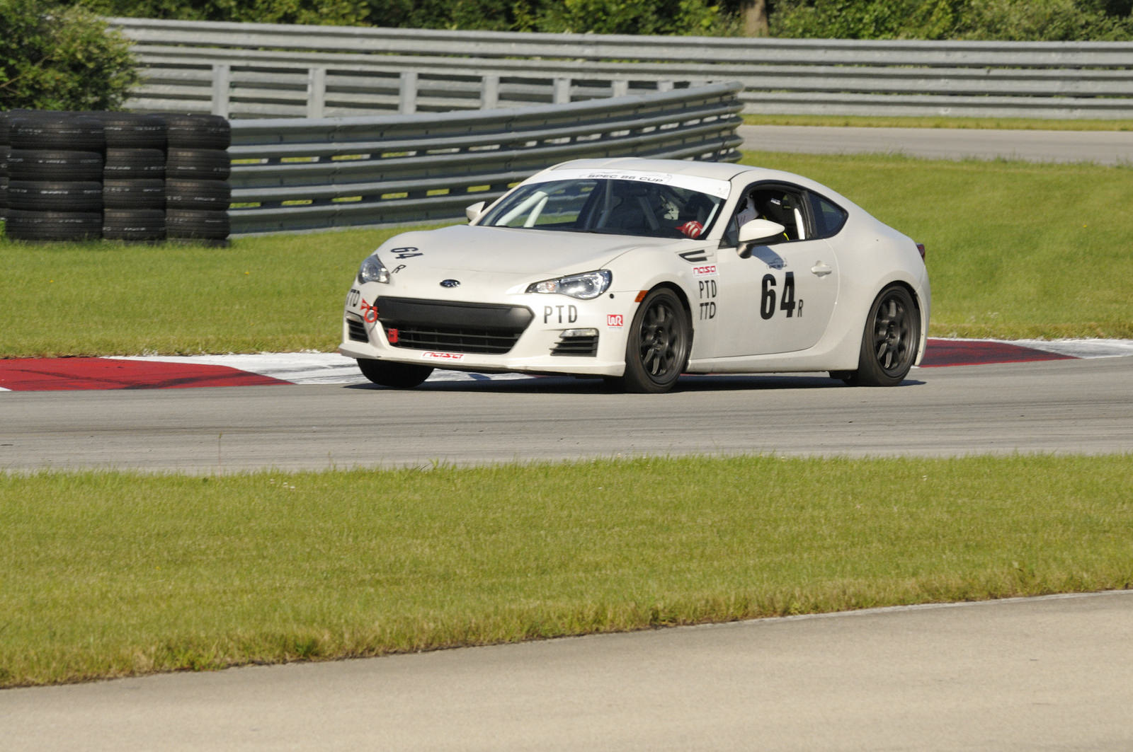

от LordDigital
Japanese_fever написа: Ако е $800, да бих го облякъл. :)
Бельо и фланелка са различни артикули, да те светна.
Аз съм надебелял и предпочитам класическо спортуване със елементи на отслабване та такива тениски не ми требат за сега:))
Наистина добро състезание се получи ,требе още малко свикване със Хаф-Томобила и ще става по-интересно. Ето и една снимка отвънка ,вече със черни 9.5 джанси и 235 сликове. Червени ръкавици означават ,че карам аз - черни СМБ-то:
