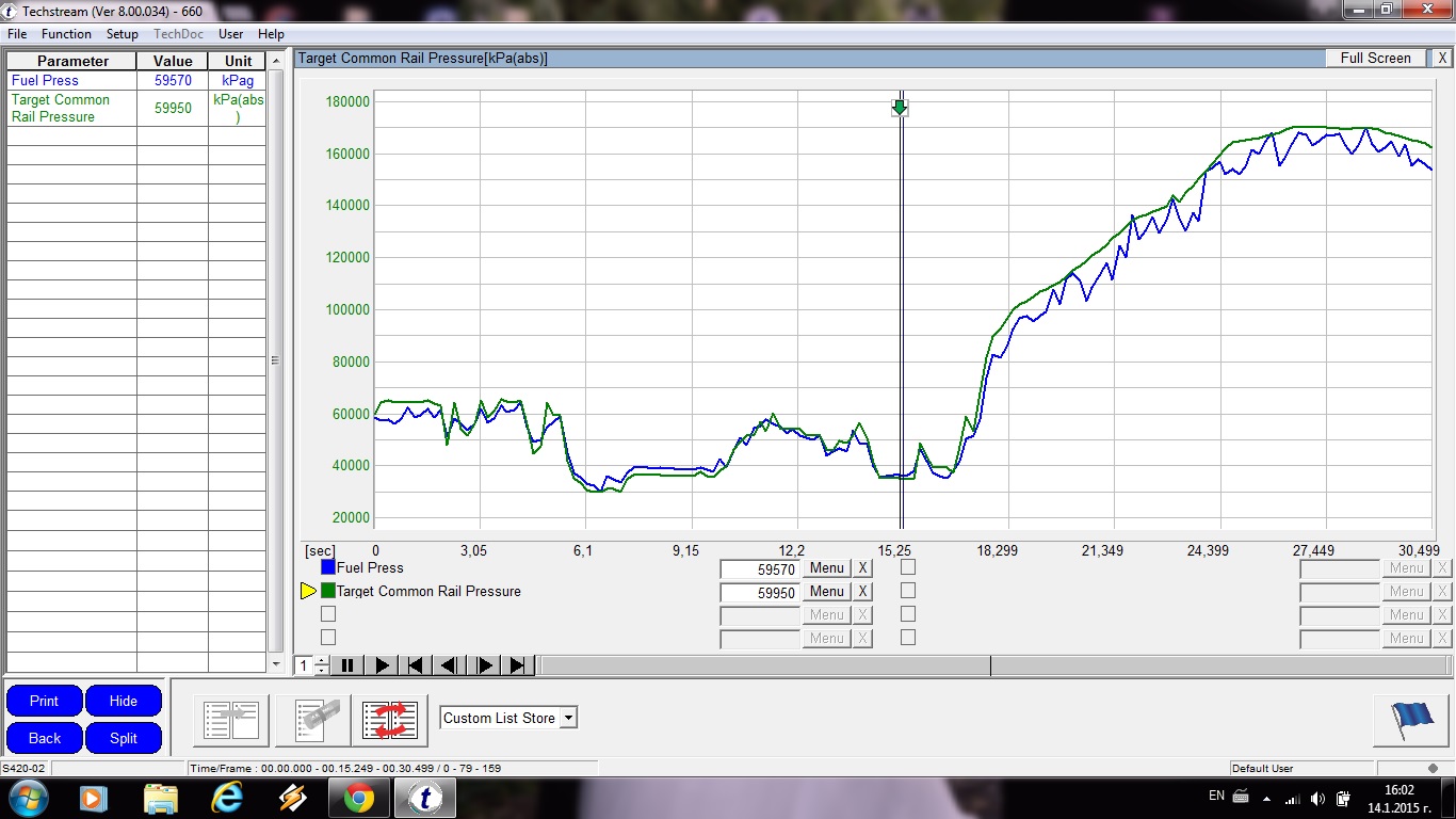

fuel pres.jpg (245.59 KiB) Преглеждано 8498 пъти
Така...днес сменях горивния филтър понеже имам един проблем и направих теста за теч на гориво.Реших да го запиша и да ви го покажа.Може пък да е полезен на някой.

от lederman
А можеш ли да го тълкуваш ?
Ясно ли ти е дали разликите са в норма?
Re: Софтуер за диагностика на Toyota
Публикувано на: 14 Яну 2015 15:58
от todor87
lederman написа:А можеш ли да го тълкуваш ?
Ами не съм сигурен.Мисля че са в норма,но затова го качих,за сравнение и коментар.Колата ми не е на 100% наред,за това не съм сигурен(писах в няколко теми,мисля че и ти си имал същия проблем). :thumbsup:

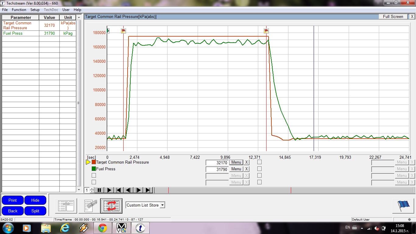

Имам още една графика с ускорение от около 2000об. до почти 5000об. на 3-та:
3 ta.jpg (243.4 KiB) Преглеждано 8491 пъти

от BOz
Екстра е графиката.
