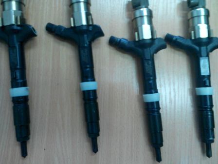

Крайния резултат от интервенцията беше това

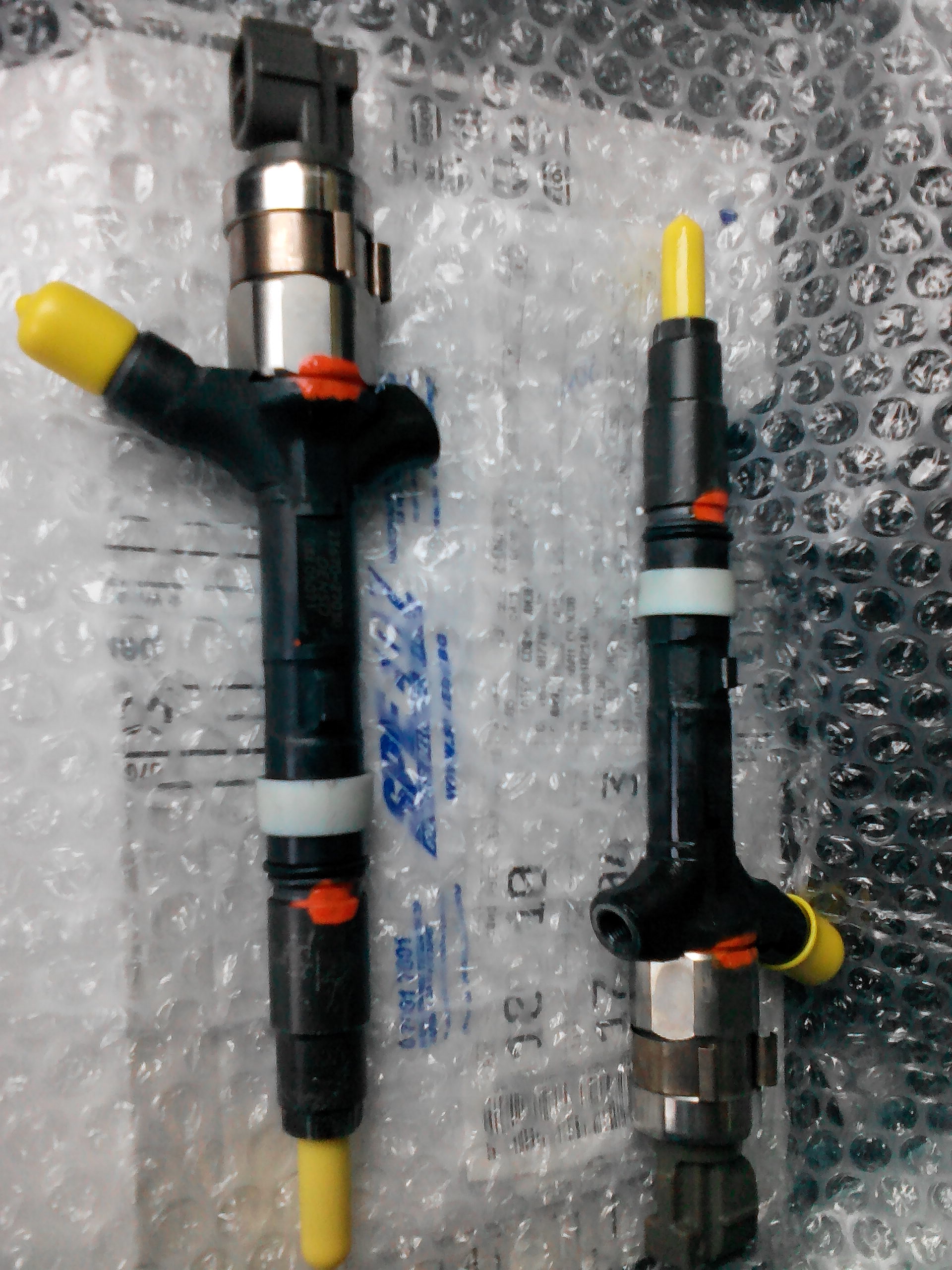

Последва изпращане за ремонт като се надявах да няма нужда от подмяна на елементи, а само на разпръсквачи. Получих ги ето така

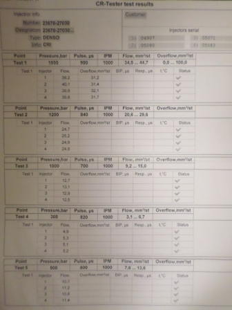

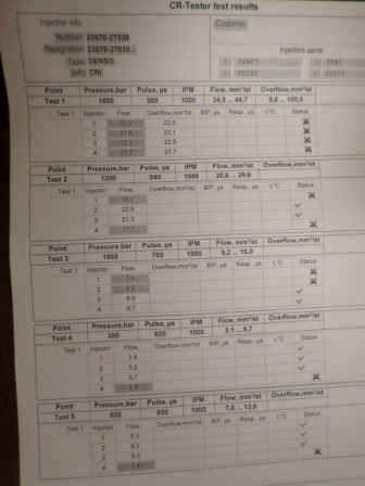

Разбира се имаше разпечатки и от стенда.
Преди
След

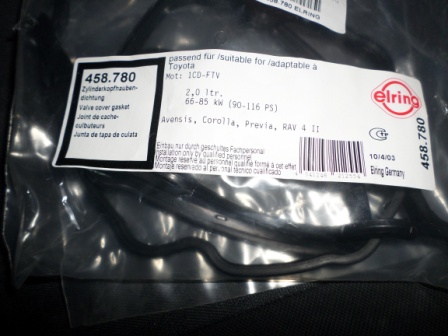

Монтажа е обратен на демонтажа, но трябва предварително да сте предвидили и следните уплътнения:
11176-27011 - термошайба под дюзите(задължително се сменят ако не искате компресията да влезе под капака на клапаните)
96721-19017 - гумен О-пръстен
23256-27010 - тефлонов О-пръстен
90904-30008 - дихтунги на тръбичката за излишната нафта
Добре, че за тези горните работи си имаме Toyota forever worthy.gif worthy.gif worthy.gif
В зависимост от състоянието на гарнитурата на капака на клапаните може да смените и 11213-27010

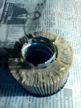

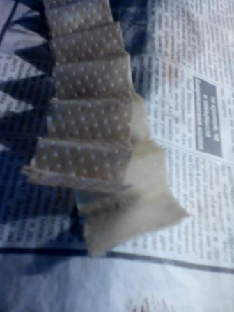

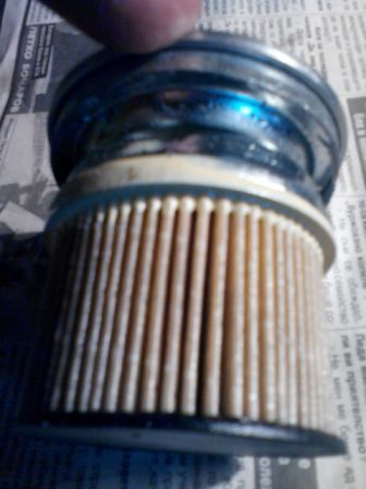

Гаранцията на разпръсквачите е 6 месеца и важи при условие, че трябва да се смени и горивния филтър с нов. Стария беше Мале/Кнехт КС100D, новия също. Причината е в плътната изработка и двукомпонентната хартия. Тоя филтър го сменях няколко пъти с надеждата да се е запушил и да има недостиг на гориво, който да причинява тресенето, но уви причината си беше в дюзите.
