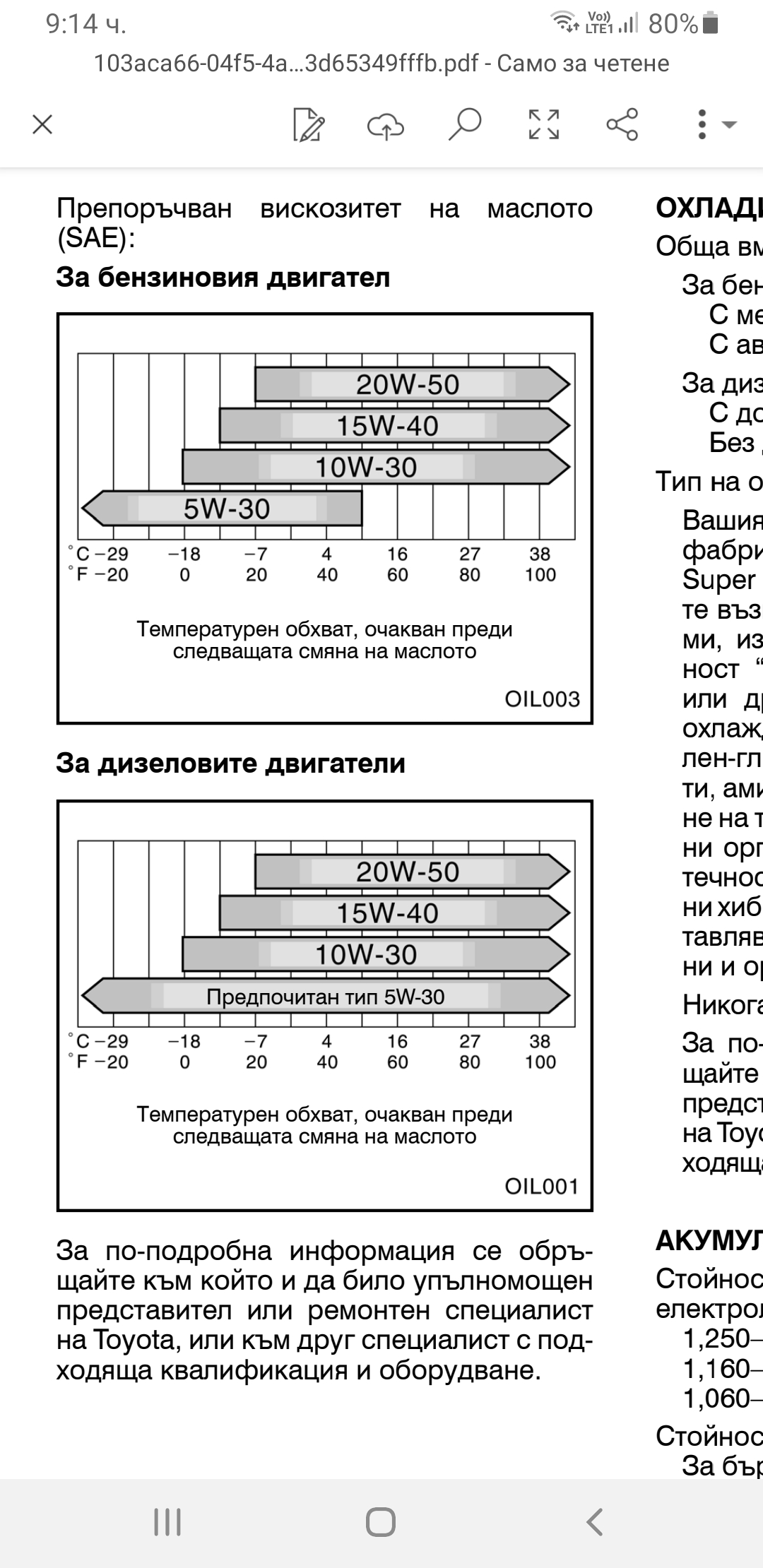

от Emo74
В ръководството за моя автомобил (рав4 2007 бензин)са изброени всички възможни вискозитети-от 5w30 до 20w50,и одобрение по api SL и SM
Само няма с OW....Но Mobil 1 0w40 fs.има одобрение api SP,съответно покрива и SM и SL.и мисля ,че няма да е проблем да го налея?

Публикувано на: 03 Фев 2026 09:22
от Emo74
Значи да карам с 20w50, 15w40 или 10w30, защото 5w30, за бензинови двигатели го дават само до +10градуса

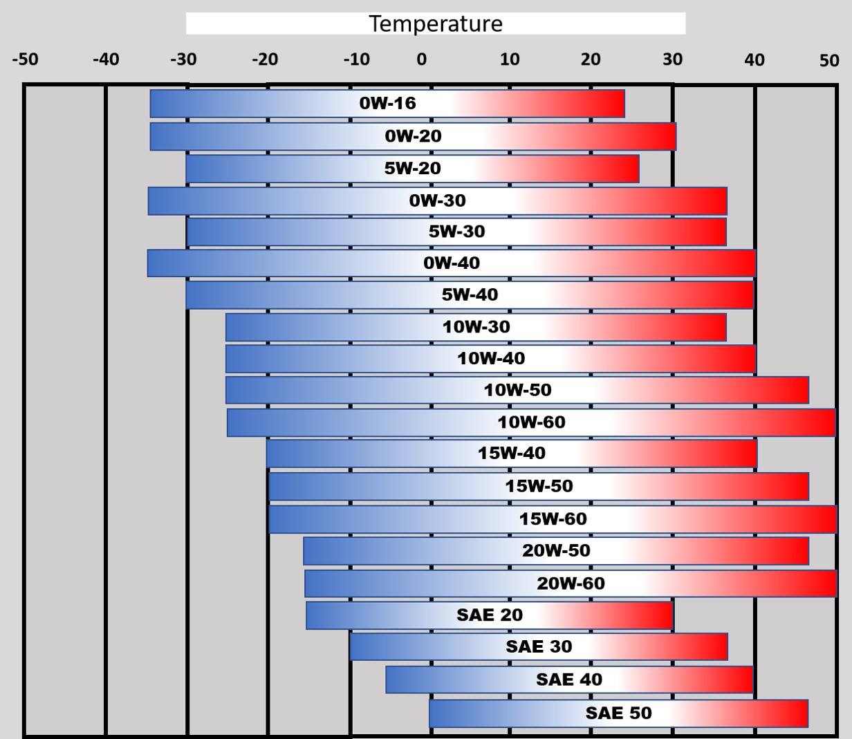

Публикувано на: 03 Фев 2026 11:58
от FearSoft
Има нещо сбъркано на Вашата диаграма... Ето как изглеждат по принцип нещата (температурата е по Целзий):

Публикувано на: 03 Фев 2026 13:44
от Emo74
И аз мисля че е някаква грешка. Интересува ме по-скоро маслото mobil 1 0w40 fs,някой ползвал ли го е,да даде отзиви

Публикувано на: 03 Фев 2026 14:37
от r34c7
Emo74 написа: ↑03 Фев 2026 13:44
Ползвал съм, лятото в големите жеги мотора работеше по-тихо...ако те интересуват вискозитети е близо до 5W30 ESP.
0W40 FS по идея е нишово PAO масло за силни мотори, примерно над 100 коня/литър и без DPF/OPF. Няма никакъв смисъл да го налееш в RAV4, освен ако не е на промо и на добра цена.
Edit: графиката от
поста на Емо74 изглежда много сбъркана.
Публикувано на: 03 Фев 2026 15:23
от Emo74
Графиката е от сервизното ръководство във форума.
