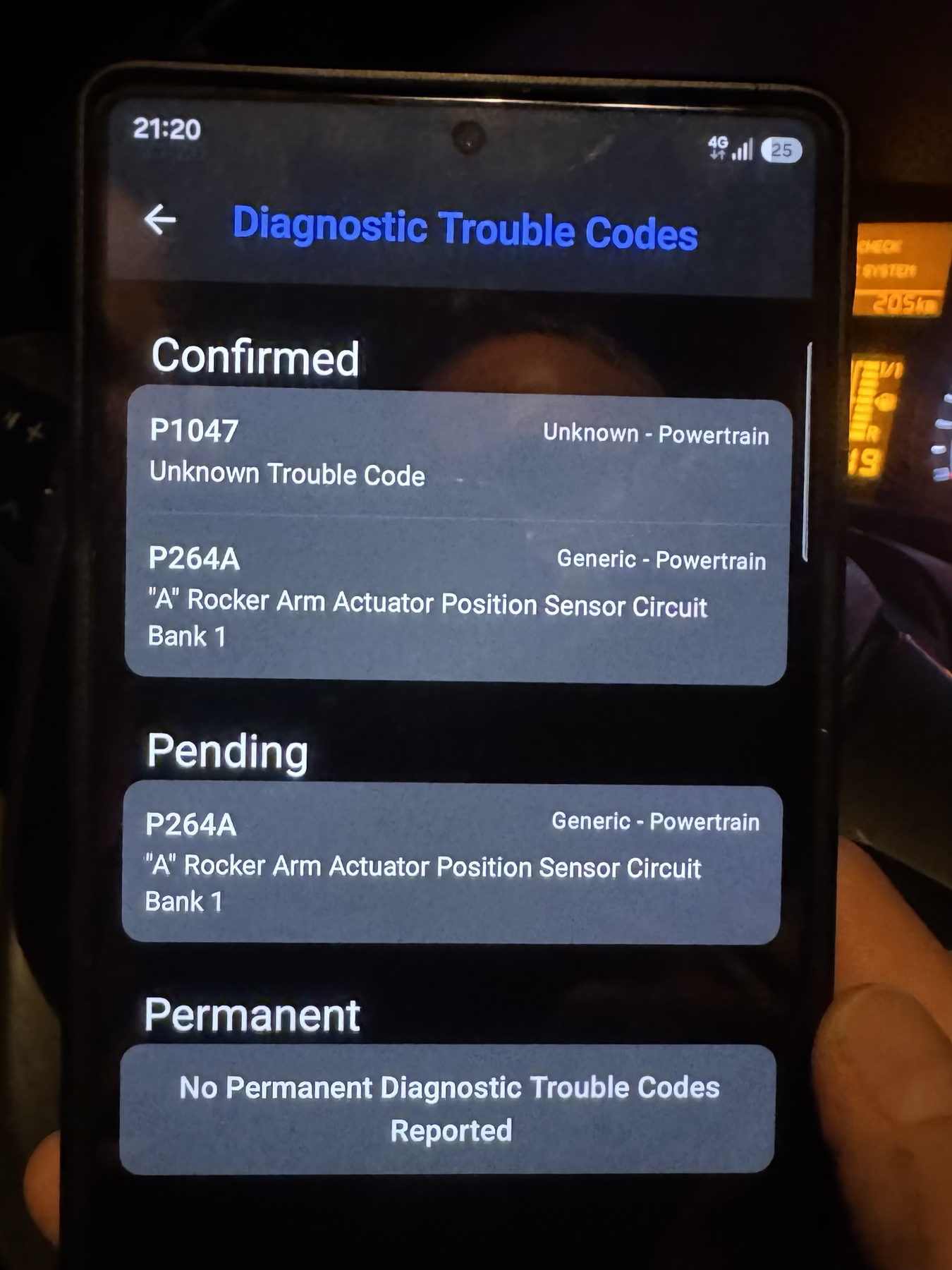

Ще си позволя да пиша в тази тека, като става въпрос за друга кола, но като чета мненията май болката е обща.
Данни за колата: Тойота Авенсис 1.8 бензин 2012. VIN SB1BG76L00E079465
Пробег: малко над 242 000 км.
Колата е с Газова инсталация, с течно впръскане одобрена от Тойта БГ. Маркатa е Vialle, ако изобщо има значение за проблема.
Колата светна с грешки Check Parking Break System и Check VSC System още в движение. Механично няше никакви забелжки.
За съжаление нямах възможност за диагностика (бях извън София) и майстора тръгна в грешна посока - алтернатор и акумолатор. Без да изпадам в подробности към момента алтернатора е рециклиран и обновен и е потвърдено от 2ма техника, че с него няма проблем. Акумолатора също е подменен, че така или иначе старият беше на 6 години.
Колата понякога си огасва сама и след време пак светва.
След проверка с не оригинална диагностика дава грешки P1047, P264A. Добавям снимка
- viber_image_2026-10-05_12-49-11-424.jpg (435.9 KiB) Преглеждано 1099 пъти
Случе се някоко пъти, когато светне грешката колата да влезе в авариен режим (предполагам) и не вдига повече от 2.5-3000 оборота и малко насича/мудна при подаване на газ.
Това изчезва след огасване и палене на колата наново, но грешката остава.
Понякога оборотите са високи или нестабилни.
Днес в Тойота София ми казаха, че Валвматик системата е проблема. Текущо споделиха, че имат 8 - 9 ревизии на тази част от Тойота, след моята. Казаха, че поне 95% е проблем с актуатора.
Обаче при тях се сменя целият комплект актуатор+електроника и ми обявиха цена около 2 700 евро.
Чета по- коре колегата Akima, че ремонт на това нещо няма.
Взимайки предвит цената, проучвам какво може да се направи. Моля споделете мнения и какъв е най- добрият начин за решаване на проблема.

h4rd2kill написа: ↑05 Окт 2026 15:38
Не подлежи на ремонт.
Подменя се с НОВ - няма аналози.
