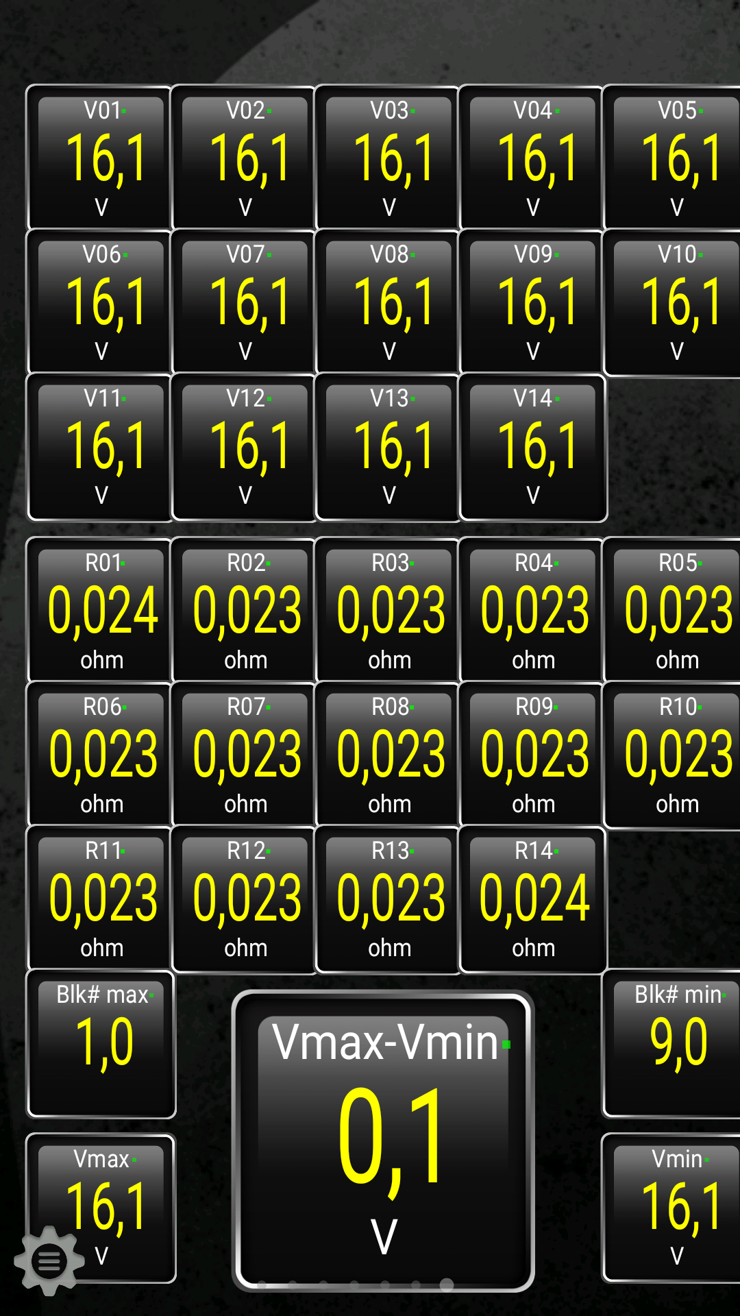

Някъде в темите има ли тестова диагностика за състоянието на елементите от батерията имам предвид как да разберем дали даден елемент е за смята. Как се стига до този извод. Става ли с OBD2.
Бях прочел един пост тук във форума, където беше обяснено че според направен тест на разликата между елемента с най-високо напрежение и елемента с най-ниско напрежение не трябва да е 1,5 V. В противен случай това само по себе си говорело за проблем във ВВБ. Тъй-като имам OBD2, си направих тест, при който в различни състояния на напрежението на ВВБ, в покой и под натоварване разликата между клетките с най-високо и най-ниско напрежение не надвишава 0,4 - рядко 0,5V. Обикновено е от 0,1V до 0,3V. Не знам това дали е коректно и до колко този "тест" може да се нарече тест

Тези картинки горе са вадени от Торка. Торка често работи и с по-скапани адаптери.

Здравей Boz, а конкретно на въпроса ми имаш ли някакво обяснение. Имам предвид дали може да се съди за състоянието на елементите от ВВБ. Аз лично се изненадах че се зареждат до 16.8V. Нали батериите са по 7.2V. Очаквах че тавана ще е 14.4V, но уви.

Благодаря, а относно евентуална диагностика...може ли да се направи обоснован извод за състоянието на отделните елементи чрез показанията на Torque с OBD2.

Това с напрежението, което slowtraveler спомена е така, почти. Въпросното напрежение, което дават на батерията е номинал, при което се смята капацитета, спрямо тока.
Но всяка една батерия при пълен заряд напрежението ѝ е по-високо от номиналното такова. NiMh батерията се характеризира с това, че спада на напрежение не е толкова линейно спрямо капацитета, който остава. За това не може да се съди пряко за заряда ѝ спрямо напрежението, което измерваш. Но да кажем като заредиш една 1.2 NiMh батерия на 100%, то отворения волтаж отива от рода на 1.4-1.5 волта. И поради този проблем с нелинейността на напрежението спрямо капацитета, то Тойота са решили да мониторират по два модула наведнъж, за да могат по-лесно да "хващат" количеството заряд, което имат. И като го прекарат този мониторинг при точно определен ток, то по някаква си тяхна формула могат да изчислят заредения капацитет, който има в батерията, за да могат да упражняват някакъв вид контрол.
На практика единствения начин да установиш кога една NiMh е заредена е като ѝ наблюдаваш напрежението по време на заряд, което в края на зарядния цикъл има един момент в който дори спада, а не се повишава. След този момент напрежението започва да става константно, но започва енергията на заряда да се губи в топлина. Но този контрол не може да се приложи в случая на автомобила и за това трябва да прибягваш до други техники, с които производителите са наясно.
При Li-ion батериите капацитета (процента на заряд) е пряко свързан с напрежението на батерията и там мониторинга е много по-прецизен и лесен. Но вече това са подробности, с които излизаме от контекста на темата.
Относно извод след тест за състоянието на батерията, то не може да се отговори конкретно и точно. Преди щях да ти отговоря с да, но сега по-скоро ще ти отговоря, че не може. Примерно моята батерия месец преди да умре по диагностика излизаше като чисто нова от завода. в последствие като я разглобих и правих, то установих, че имах клетки, които имаха драстичен пад на капацитета, което обаче не можеше да се види с диагностика. И след малко размишления и опити тогава се усетих колко хитро е да използваш NiMh батерии и да ги наблюдаваш само по двойки, а не всеки модул по отделно. По този начин "скриваш" много проблеми, като това ти дава възможност да изстискаш максимално от батерията във времето, преди системата да каже, че батерията ти е умряла.

Според мен така може да се направи само обща оценка... Защото правиш оценка само на общата батерия (или съставните им батерийки/модули), но не и на отделен елемент/клетка...
Да, електрониката прави баланс на заряда на отделните батерийки, но не и на ниво елемент/клетка... Т.е. можеш да изравниш напрежението, поддържаш и анализираш капацитета на батерийките/модулите в цялата батерия, но не и на отделен елемент на батерийката...
Съответно батерийката може външно да изглежда ОК, но отделен елемент вътре вече да е болен (а напрежението му - компенсирано от другите елементи в батерийката). И съответно - да умре внезапно...
Хубавата част е, че можеш да замениш повреден/умиращ/умрял модул от батерията, след като ги измериш по старомоден начин, и по този начин да възстановиш батерийката и от там - цялата голяма батерия да възвърне функционалността си......

При Тойота с хибридните NiMh батерии системата не може да прави никакъв активен баланс. Системата е проста с елементарно разреждане и зареждане на всички модули заедно. Следователно системата играе само монитор за състоянието на клетките и това е.
При електрическите автомобили с Li-ion батерии, БМС-а има задачата освен да мониторира, то и да балансира независимо всеки един модул.
Конкретно в случая с Приус и подобия, то се разчита единствено на прости електрически формули и закони, за да работи всичко в синхрон.
slowtraveler написа: ↑09 Ное 2018 09:59 Съответно батерийката може външно да изглежда ОК, но отделен елемент вътре вече да е болен (а напрежението му - компенсирано от другите елементи в батерийката). И съответно - да умре внезапно...
Да, точно това е причината на диагностика да не може да хванеш, че батерията ще умре. Защото обикновено умира един елемент, който успешно е бил маскиран от другите 11 по време на мониторинга. И изведнъж като се предаде тотално и цялата батерия (пакет) фирясва. Не случайно трешхолда за фейл на батерия е точно 1.2 волта. tooth.gif

BOz написа: ↑09 Ное 2018 09:42 в последствие като я разглобих и правих, то установих, че имах клетки, които имаха драстичен пад на капацитета
Мога ли сам да си я разглобя и да измеря напрежението на всяка една клетка или се изисква специална подготовка за това. След измерването трябва ли да се "обучава" или нещо такова. Има ли нещо специфично, което да трябва да се прави само в сервиз?
