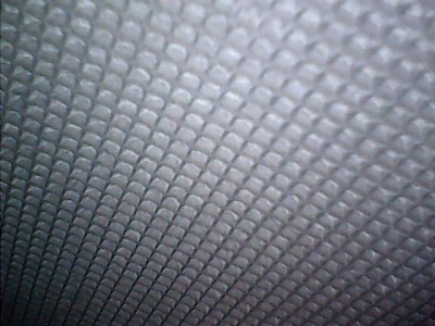

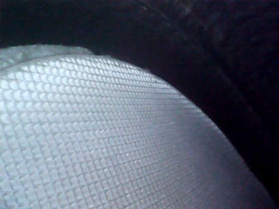

Когато е премахнат катализаторът ,тогава се "отпушва" генерацията и тогава компа/DME/ трябва да се трябва да се залъже по някакъв начин.
При работещ катализатор има сонди преди и след катализатора те генерират параметри които се сравняват със зададените в алгоритъма който управлява работата на двигателя.
Обаче когато изрежете самият катализатор тогава постъпват данни които са различни от зададените и DME светва чека,това влияе и на ефективността и добрата работа на самият двигател.
И тогава именно тази дистанционна втулка влиза в действие,понеже тя отделя сондата от пътя на газовете и тя е с определен размер на входа отчита и определено налягане.
С две думи,тази втулка се слага при премахнат катализатор,което не е препоръчително имайки се предвид че нашите пътища са бъкани с кадящи и бълващи стари таралясници. И моето лично мнение е да се направи всичко възможно да се открият причините за светване на чека и да се вкара в ред работата на двигателя и поставянето на нов катализатор макар и афтърмаркет.
П.с Много рядко съм виждал заминал втори катализатор,обикновено се прецаква първият.
Брах ядове с едно БМВ какво ли не правих с този чек и мислех да ги режа и да ги сменям катализаторите и тогава вкарах една камера през сондата и ги снимах,добре че съм ги оставил след време когато се прецака на цяло ламбда сондата разбрах от какво свети чека. :D
