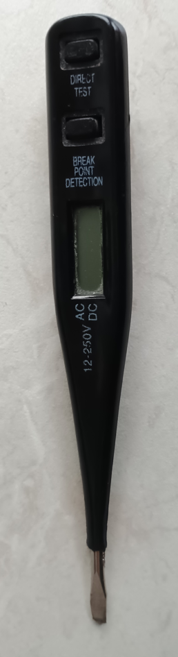

За по-голяма безопасност може да се използва и по-модерен фазомер без да се пипат клемите на Земята:
- По-модерен фазомер.png (191.39 KiB) Преглеждано 8149 пъти

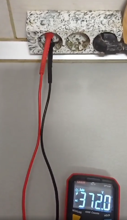

На апартаментите от един вход се е случвало да им пуснат едно "интересно" напрежение. Ако не го бях видял, нямаше да повярвам, че подобна глупост е възможна:
- Пренапрежение.png (331.93 KiB) Преглеждано 8149 пъти

Filbor написа: ↑15 Апр 2026 07:55
В споменатия случай - не е проблема във фазомера, а в свързването. Вие може да ползвате обезопасения фазомер, но детето няма и може да пипне клемата на иначе обезопасения контакт. Може да се "пипнат" и заземителните клеми на щепсела, докато се поставя или вади.
