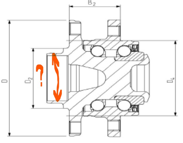

За темата- вероятно грешката е в мен, размера е 60.1, който измерих, нещо моя майстор може да се е объркал с този размер 76мм, а и този каталожен номер е новия по FAG, който измества стария.Вземам го ако не стане при монтажа, пак ще си платя монтажа, но няма да се разправя с връщания и ще поръчам друг да ми дойде акъла.Та в мен е грешката за втория лагер, не е в хората, които обвиних с примати, приматът май ще съм АЗ.Но ще пиша какво е станало.

Дам под D2 ляга диска и джантата съответно...

Ето този размер мерих аз и излезе 60.1 (с кривата червена "оразмерителна" линия) а съм останал с впечатление, че той трябва да е 76 мм, защото майстора ми казва "размера към анзиса ти е 76мм ", но явно е говорил за външния размер на фланеца с означение на диаметъра D и оттам съм се подвел аз.Но ще видим, ако не 360 лева в коша и нов оригинален и толкоз.

vfr800 написа: 02 Дек 2025 14:22 Ето то линка за FAG има и чертежа. Тъкмо ще сравниш дали това дето е в опаковката отговаря на това дето трябва да е в опаковката :)
https://vehiclelifetimesolutions.schaef ... 7136189800
Само за темата и за инфо, втория лагер, тоизи който е от линка на колегата vfr800 който ми беше доставен 2-я път и който мислех, че не става, пасна перфектно без никакви забележки, грешката е била при мен.
